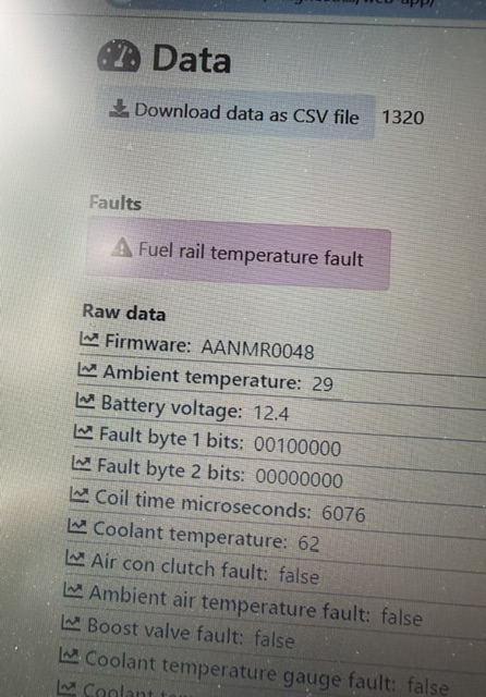

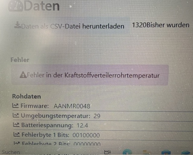

  • Mal ne kleine Rüchmeldung.
    Fehler ausgelesen. Läst sich aber nicht zurücksetzen.
    Könnte das ein Sensor sein ?
    Wer kann helfen.
    Danke und Gruß Roland

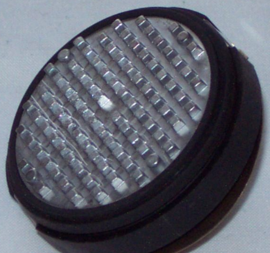

  • Damit könnte der Heizigel gemeint sei, der sich er sich von unten im Ansaugrohr befindet (Drosselklappe öffnen und reinschauen). Der sollte beim Einschalten der Zündung warm werden, um die Ansaugluft anzuwärmen.

  • Heizigel gemeint sei, der sich er sich von unten im Ansaugrohr befindet (Drosselklappe öffnen und reinschauen). Der sollte beim Einschalten der Zündung warm werden, um die Ansaugluft anzuwärmen.
    Heizelement in der Ansaugbrücke unterhalb der Drosselklappe. Hat eine Oberfläche die an einen Igel erinnert...naja, so in etwa.

  • Kannst das Programm nicht in Englisch starten. Ich glaube kaum das bei Temp Sensor irgendwas mit Kraftstoff dabei stehen würde.
    Außerdem sieht man an den werten wenn was defekt ist. Wasser Temperatursensor und Lufttemperatur würden jetzt bei kaltem Motor ziemlich genau die selben werte anzeigen. Steigen die werte bei laufendem Motor ist alles gut. Sensor ist eher selten kaputt, viel öfter der Stecker.
    Heizigel ist ein Typischer fehler bei SPI weil komplette Fehlkonstruktion. Zum einem geht er auch mal kaputt zum anderen rutscht sehr gerne der Stecker runter auf den Krümmer. Da gehört unbedingt ein Flachstecker mit einer Verriegelung hin, nur gibts die halt nicht im Baumarkt...
    Auf Erfahrung vertrauen

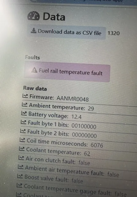

  • Bitteschön.
    Lief dein Motor oder warum hast 62 Grad Temperatur?
    0x06 Fuel rail temperature in degrees C with +55 offset and 8-bit wrap. This is not supported on the Mini SPi, and always appears as 0xFF.

  • Kleine Rückmeldung.
    Habe in meinem Mini keinen Kraftstofftemperatursensor gefunden. Wird wohl auch keinen geben ?
    Habe vor 4 Tagen den Temperaturgeber ausgewechsel. Seit dem bin ich oft gefahren und habe immer mal wenn er warm wa den Motor abgestellt. Paar Minuten gewartet und dann wieder gestartet und gefahren. Bis jetzt alles wieder in Ordnung.
    Hoffe mal das war es erstmal.
