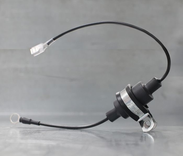

  • Absolut, ist schon bestellt. Nach 4 Kilometern war wieder das selbe theater...Kumpel angerufen der htte zum glück noch einen originalen alten Lucas Kondensator...jetzt läuft er, mal sehen wie lange

  • originalen alten Lucas Kondensator
    Der geht auch nicht kaputt :biggrin:
    Ich hab auch bei meinem den original Lucas Kondensator von 1997 rum ausgebaut und gut eingelagert und Accuspark eingebaut 😉
    Der Kondensator ist aber im Notfallpack immer dabei zukünftig 😅

  • Na ja, ich hab einen der täglich damit schafft, nach Empfehlung gefragt, weil ich eben in den 90ern auch teils schlechte Erfahrung mit Haltbarkeit von Ignitor hatte. Daher wollte ich den sicheren Weg mit Kondensator gehen. Dann las ich hier von der schlechten Quslität und bin eben auch auf den Swiftune aufmerksam geworden. Danach gefragt und Faxe sagte: vergess es 🤷‍♂️ Akso Accuspark gekauft. Da ich aber der Elektronik auch nicht sooo 100%ig traue, fahre ich die Alten Teile (noch gute aus Ende 90er) im Kofferraum 😉
    Die Zeit wird es zeigen…
