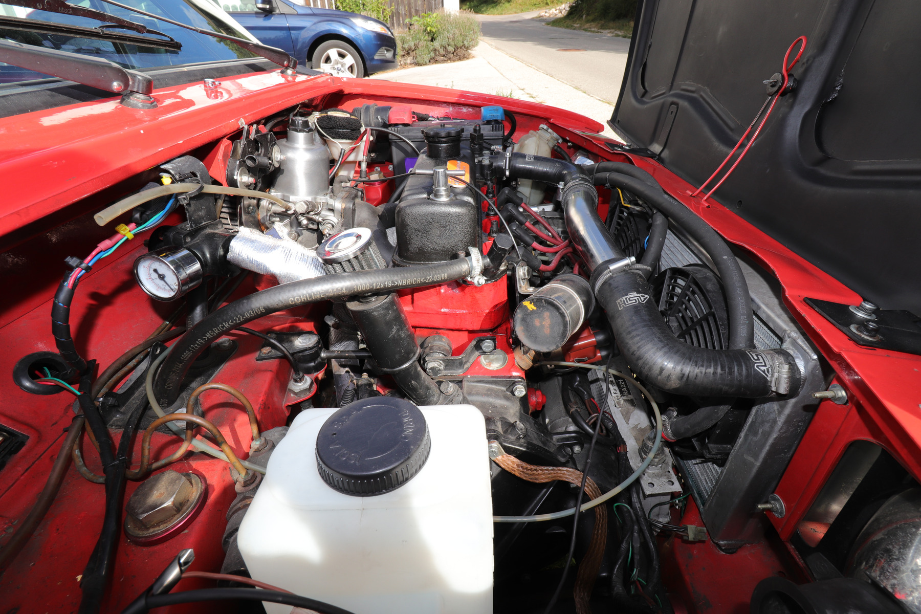

  • So gestern geschafft u. nachgesehen , Benzinpumpe elektrisch , sollte diese hier sein : https://rennsportshop.com/facet-silver-t…ltr-h-FAC476087
    Liegt servicefreundlich genau über den Endtopf :frown:..gibts eine einfache Möglichkeit die Funktion der Pumpe zu prüfen ?
    Falls hilfreich hier noch ein Bild...vielleicht fällt den Spezialisten dazu noch was ein.....
  • Zündung ein hör ich die Pumpe surren , Tank nie unter halb gefahren , hab gestern noch 10L Sprit abgepumpt da ich auch an defekte Tankanzeige dachte , kein Dreck im Sprit , vollgetankt , Anzeige korrekt !

  • Lustige Bastelbude ….. offener Luftfilter …
    Wofür ist das Manometer, oder was soll das Instrument da ??
    Versteh ich nicht....Bastelbude weil offener K&N ? ...dann sind hier einige unterwegs :biggrin:
    Bastelarbeiten am Tomaso :cool: : Fahrwerk vo+hi , Zugstreben etc. alles einstellbar , KAD 4-Kolben+Minifin , GAZ , Edelstahlanlage , Motor 1380 , Leyland Tuning Kit (Nockenwelle-Kopf – Hochkipp) , Quaife Sperre , Getriebe gerade verzahnt , Competion Krümmer , Rennkupplung , Maß-Alukühle+2 Lüfter , Hochleistungs-WaPu etc….ALLES (und viel mehr) eingetragen !!!!
    Auf Leistung getrimmt – JA , lustige Bastelbude sicher nicht .... liest keiner gerne über sein „Schätzchen“ :wink:
    Seit gestern bin ich übrigens in Kontakt mit demjenigen der den Motor aufgebaut hat , gemeinsam versuchen wir per Tel – Ferndiagnose u. meinen begrenzten Schrauberfähigkeiten eine Lösung zu finden...bin vorsichtig optimistisch !
  • Versteh ich nicht....Bastelbude weil offener K&N ? ...dann sind hier einige unterwegs :biggrin:
    Hast Du den Benzindruck schon runter geregelt?
    Der ist, wie ich bereits schrieb, um den Faktor 3 zu hoch. Bei 0,8 gibt die Schwimmerdadel bereits WO, dann läuft er randomly über, überfettet und loift wie'n Sack Nüsse.

  • Hast Du den Benzindruck schon runter geregelt?
    Benzindruck SU Vergaser - Sollbereich: 1,5 bis 3,5 psi (ca. 0,10 bis 0,24 bar)
    Welche Benzinpumpe ist verbaut?
    Mit den 0,8 bar habe ich so meine Zweifel.
    Eingebaut sein soll (oben verlinkt) eine Facet "Silver Top" welche mit 4 - 5,5 Psi oder 0,27 - 0,38 bar angegeben ist...
    Selbst die starke Facet "Red Top" ist mit 6 - 8 Psi oder 0,41 - 0,55 bar angegeben...
    Alle sollen laut Facet bei Vergaser mit einem Druckregler betrieben werden!
    Ein Benzindruck-Regler kann natürlich nur runter regeln... Wo also kommen 0,8 bar her?
    Auf dem Foto oben sieht man eine "Uhr" neben dem Vergaser an der Spritzwand. Ich gehe mal davon aus, dass es ein einstellbarer BDR mit Druckanzeige ist. Die Druckanzeige könnte fehlerhaft sein...
