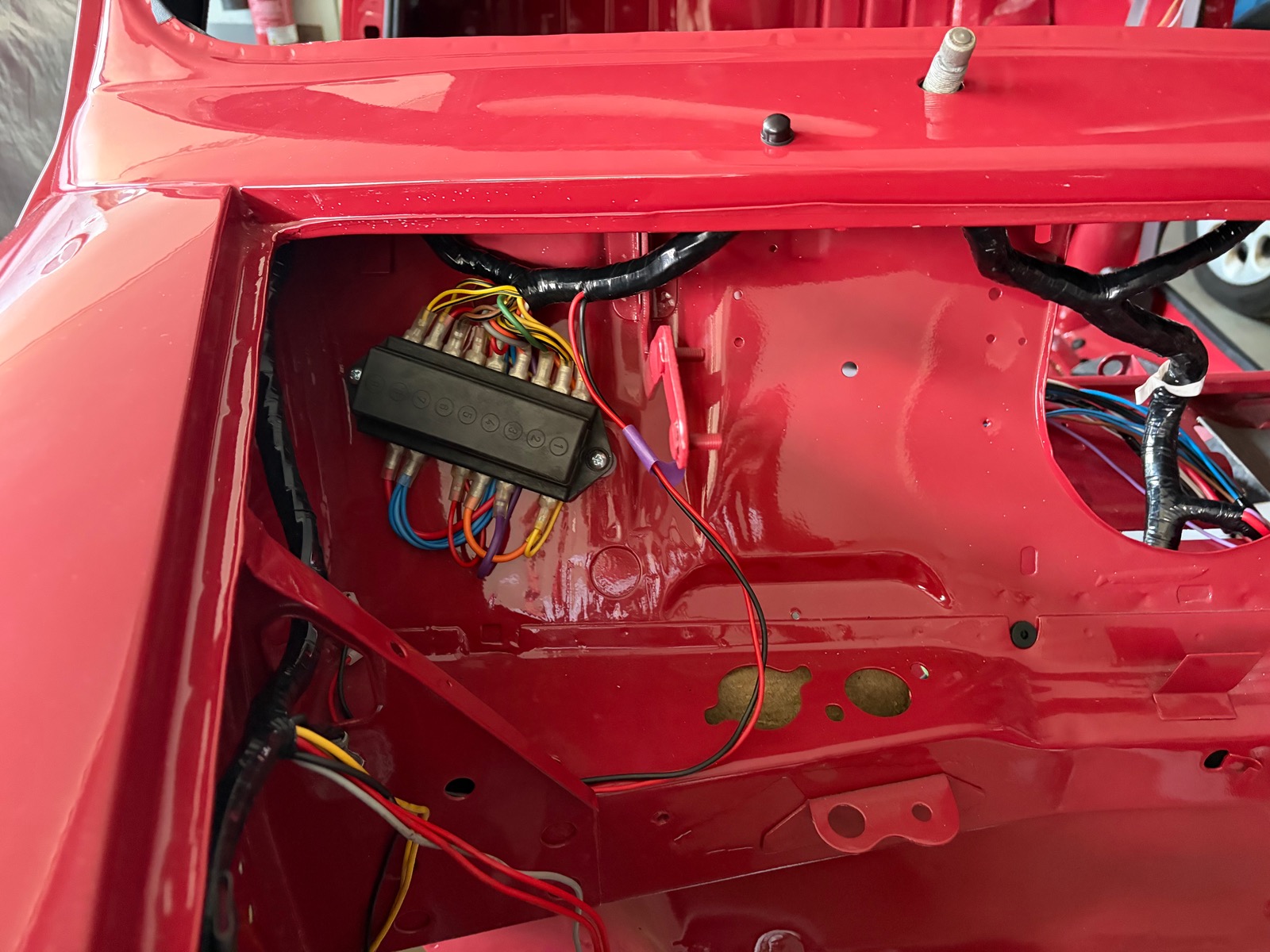

und wo finde ich den sicherungskasten? 😬
Im Motorraum
