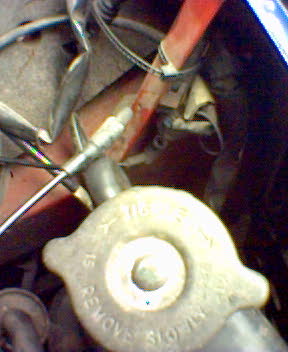

    Ach ja von wegen brechen: Mir ist da gestern was abgebrochen!
    ich werde ein Foto machen und das hier reinstellen. Keine ahnung was das ist.
    Ich weiß nur das das nen ca. 3mm dicker schlach ist, der von der Verteilerkappe, von diesem ?Vakuumdeckel? (heißt das glaub ich) zu sonem anderen Teil (ich weiß auch nich was das is) geht.
    Habe momentan noch Probleme mit der Digi-Cam.
    Werde aber so schnell es geht Fotos machen. Auch von meinem Mini und ihn euch dann ma Vorstellen.
    Ich wünsche euch ein schönes WE
    cYa Martin
  • Ich noch mal.
    Ich habe das mit meiner Digi-Cam net hinbekommen.
    Habe Bilder mit meinem Handy gemacht, ich hoffe ihr könnt darauf was erkennen.
    Das Teil liegt rechts an dieser Strebe, hinter dem Kühler.
    Bei meinem Bruder is das ganze auf der linken Seite.
    Danke im Vorraus.
    Wenn einer Weiß was das ist, sagt mir bitte bescheid, das ich das ersetzen kann.
    Wenn das alles nich deutlich genug zu erkennen ist, werde ich sofort neue Bileder machen und das vll nen bissle auseinander friemeln.
    cYa Martin
  • das ist das ventil das den unterdruck zum verteiler nur im 4 gang freigibt, und völlig überflüssig, da nur für die geschichte von bedingt schadstoffarm eingebaut.
    Also den schlauch direkt vom verteiler zum vergaser führen!
    Gruß Peter
