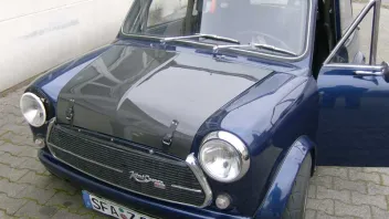

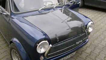

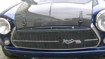

So heute gibt es quasi warme Bilder. Der Nick war heute beim Sorg auf der Rolle und hat danach noch bei mir in der Werkstatt vorbeigeschaut. Dabei habe ich ihm ein kleines Problem an seiner Haube repariert und gleich ein paar Fotos gemacht.
