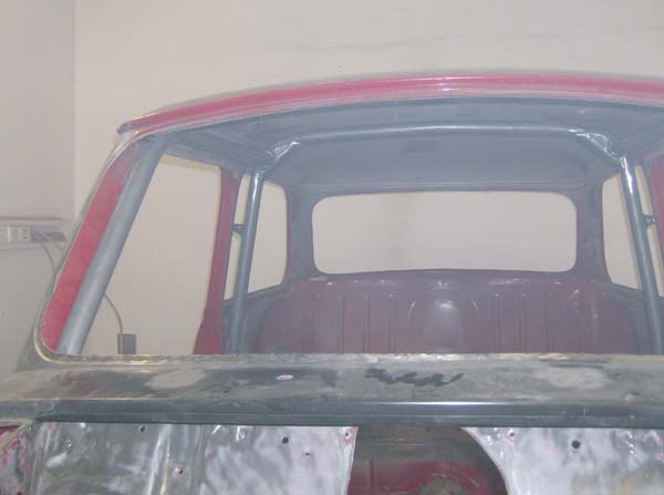

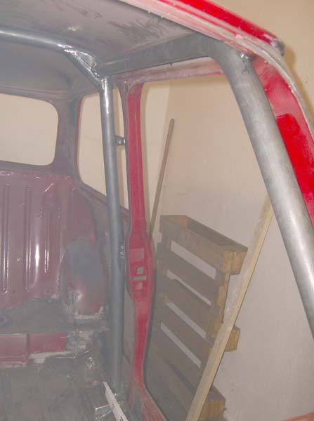

  • So heute mal ohne Bilder, lohnt nicht und ich hab die Kamera in der Werkstatt vergessen.
    Die beiden Rohre vom Hauptbügel ausgehend nach vorne sind fertig und in die Karosse eingeschweißt. Was für eine Arbeit die passend symmetrisch da hinein zu setzen!
    Bilder werden dann mit weiteren Rohren am Samstag oder Sonntag nachgeliefert.
    dietmar

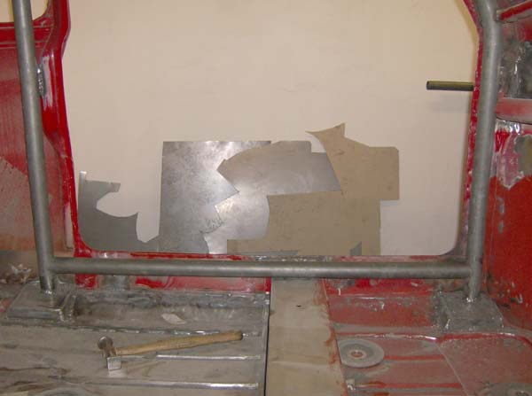

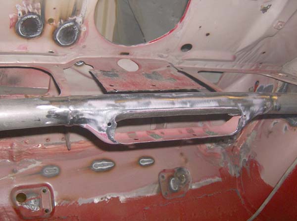

  • So nun gibts heute die Bilder von gestern nachgeliefert.
    Bitte entschuldigt die tolle Qualität :rolleyes:, es handelt sich dabei aber nicht um eine Promille Simulation, sondern vielmehr um Dampf und Staub der vom Blitz schön sichtbar gemacht wird.
    dietmar
  • Hallo Dodo....
    Das wird aber ne fummelei die Windschutzscheibe reinzukriegen mit dem Käfig, oder?????
    Ich denke nur an meinen 5 Stündigen Kampf mit der Scheibe, weil die Dichtung umgekrempelt war...... War einfach zu blöd......:D
    Gruß...Mini-Guido ;)
  • Hallo Dodo....
    Glaube ich nicht.
    Die macht man doch von vorne rein.
    Sollte wegen dem Käfig gar keine Probleme geben.
    Veit

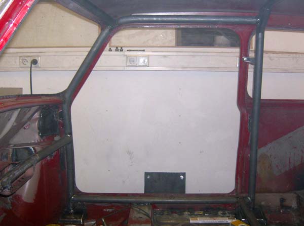

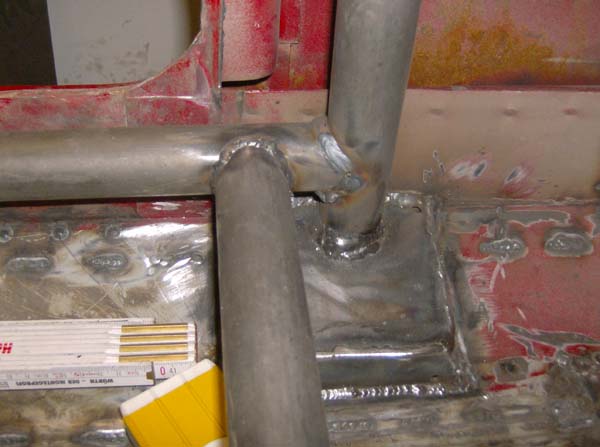

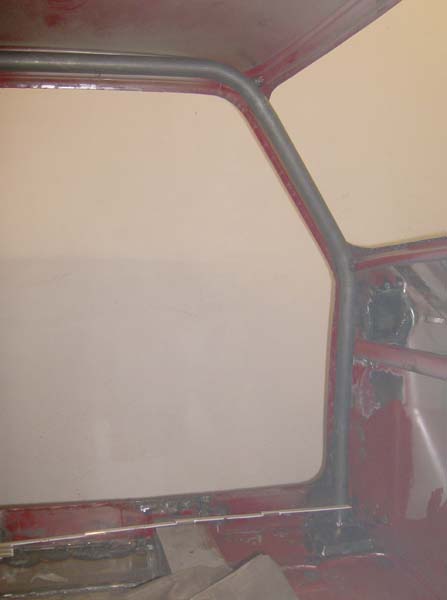

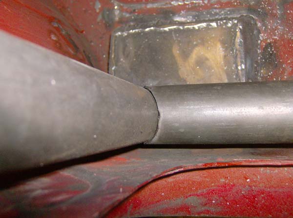

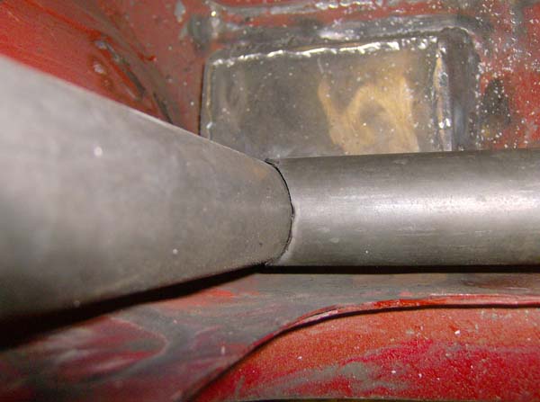

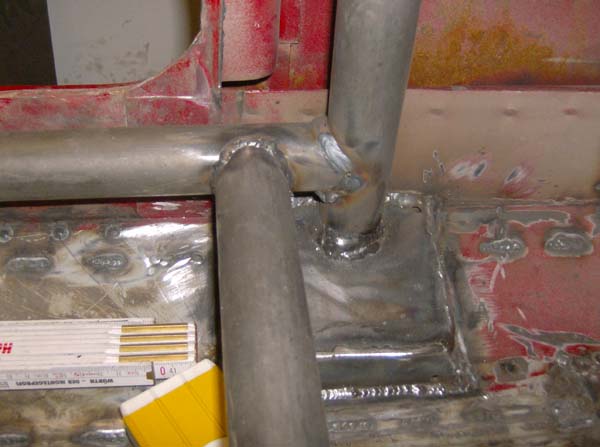

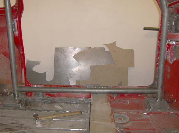

  • Da es hier ja nicht nur komische Admins und Mods gibt, für die "normalen" Mods und natürlich für die User, wieder ein paar neue Fotos.
    Es geht am Käfig weiter. Wie sauber der Bruzzler dabei arbeitet kann man schön an einem der Detailfotos erkennen.
    Gestern abend wurde dann der weitere Rohrverlauf im hinteren Bereich besprochen und ein wie ich denke guter Kompromiss aus Sicherheit und Unauffälligkeit gefunden.
    Für die Hinterachse steht noch nicht final fest welche Variante nachher verbaut wird. Vielleicht muss das sogar ErFahren werden. Auf alle Fälle wird alles für die Verwendung eines Coilover Fahrwerkes vorbereitet. Sollte das dann nicht gebraucht werden ist das ja auch nicht so schlimm.
    dietmar
    PS: Der Veit hat natürlich absolut Recht, da wird es nicht die geringsten Probleme geben. Da gibt es deutlich problematischere Stellen.
