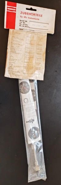

Wo schließe ich Öltemperatur, Uhr und Spannung am besten an?
Uhr und Spannung einfach irgendwo am Bordnetz? (Radio?)
Welchen Geber benutzte ich für den MPI-Sensor?
Alternativ habe ich noch Öltemperatur, Öldruck und Spannung von VDO im Fundus.
Für Öltemperatur den Sensor mit Peilstab von VDO nehmen, oder gibts was genaueres/besseres?
Wie/Wo den Öldruckgeber anbringen? Kann man den schon eingebauten für die Öldruckkontrolleuchte benutzen?
Die Alternativen gefallen mir halt aus optischen Gründen nicht. Wobei ich den Öldruck trotzem irgendwo einbauen werde.
