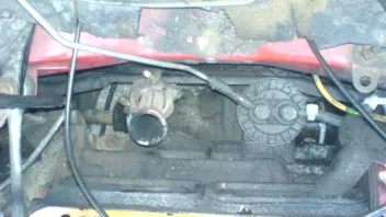

    nach dem abschleppen kam die schadensaufnahme. der kühler hatte ein leck und ist somit undicht geworden und das wasser ist entwichen. aber nur ganz langsam.
    darauf hin wurde eine dichtung undicht. die zylinderkopfdichtung war es zum einen und noch eine andere werde dies aber die tage überprüfen. denn der motor litt auch an einen herben ölverlust.

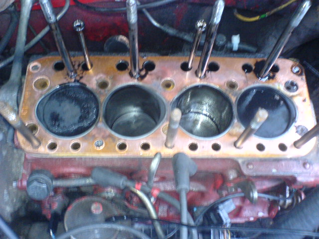

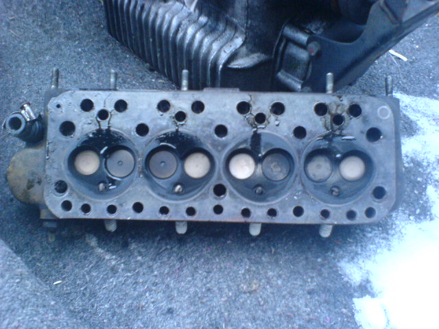

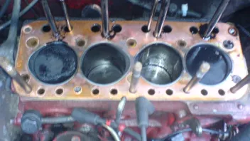

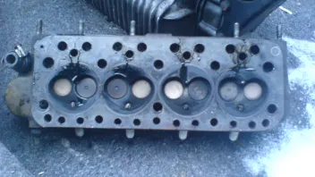

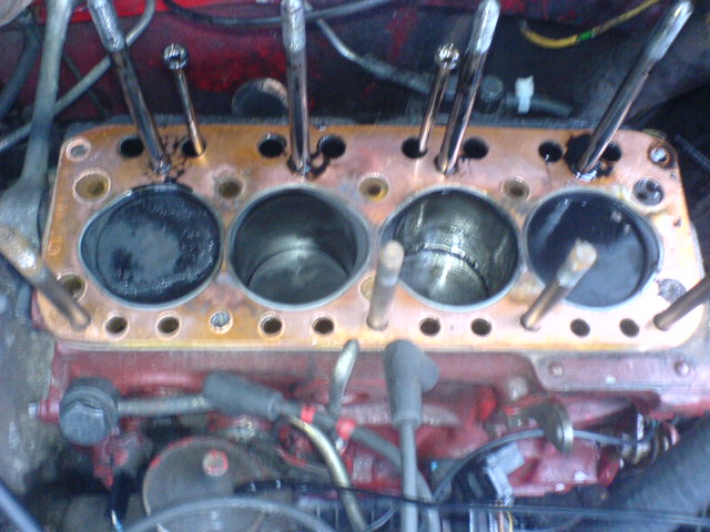

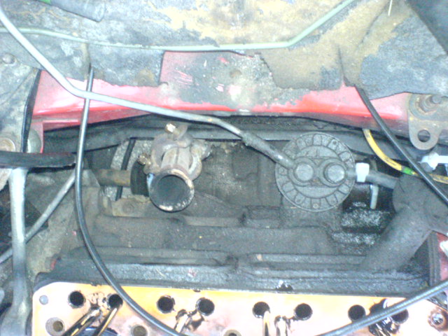

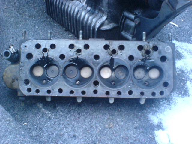

    habe auch einige fotos vom auseinanderbau des kopfes gemacht. falls jemand noch etwas eigenartiges sieht, kann er es mir ja schreiben.
    weiter vorgehensweise wird sein. zylinderkopf und rumpfmotor neu abdichten. zylinderkopf planschleifen falls notwendig und thermostat und kühler ersetzen. ventilsitze werden überprüft und evlt. neu eingeschliffen. danach sollte er wieder funktionieren und den alltagsjob wieder übernehmen.

  • Was du unbedingt tun solltest:
    - Kopf auf Planheit überprüfen (wird ziemlich sicher krumm sein).
    - BLOCK auf Planheit überprüfen (Unwahrscheinlich, das der krumm ist, aber auch möglich).
    In meinem Fall hat der A+ Motor erst wieder gehalten, als man ihm auch den Block "frisiert" hat.
    Danach war leider der Kopf nicht mehr plan genug... :rolleyes:
    Kopf nach folgendem Schema festziehen:
    Drehomentwert fällt mir grad nicht ein.
    Ich meine, 70nM.
    Das wichtigste aber:
    Nach ca. 400km nochmals in der Reihenfolge festziehen (Drehomement). Davor kurz lösen (in Reihenfolge).
    Falls ich grad Schwachfug verzapfe -> Melden! ;)
    Mein Nummerngedächtnis is gard etwas "mürbe".
    Gruß,
    Jan

    PS: Ich kann kein Loch in der Dichtung erkennen... Kopf verzogen?
    Schon nachgemessen (mit Haarlineal)?
  • und...
    Auch kontrollieren ob mit dem ersten Verdichtungsring alles OK ist.
    Sind eventuell Ablagerungen vom Kolbenmaterial an den Zylinderwänden zu erkennen ?
    Kippen die Kolben eventuell schon ?
    Ventilsitze nachfräsen und einschleifen versteht sich von selbst.
  • Nur mal doof gefragt: Wieso fehlt da ein Stehbolzen? Ist der mitgekommen, als du den Kopf abgeschraubt hast?
    Evolution is a cycle to turn vital to learn... :rolleyes:
  • Zitat von MC 1273i
    Sollten eh alle raus, da der Block vor der Montage der Kopfdichtung mit einen Abziehstein und Wasser abgezogen werden.
    Dieses Teil gibt es beim guten Baumarkt und kostet wenige Euronen.
    Zudem möchte ich hier anmerken, dass ein derartiger Ausfall in der Regel keine Kopfplanung erforderlich macht, aber es ist dringend erforderlich, sich diesen "Abziehstein" zu besorgen und die Dichtungsflächen damit zu behandeln, bevor die neue Kopfdichtung aufgelegt wird.
    Habe mir in England mit dem Servicefahrzeug eine Überhitzung eingefangen, die darauf zurückzuführen war, das die Werkstatt bei einem vorherigen Dichtungswechsel die Flächen nicht behandelt hat, sondern schnell drauf und fertig.
    Wer nicht genau die Anwendung mit dem Abziehstein kennt, darf mir gerne eine Nachricht senden; Maschinenschlosser oder ähnliche müssen sich zwar gefallen lassen, wo sie bei ihrer Ausbildung gewesen sind.

  • der eine stehbolzen ist beim abschrauben mit rausgekommen. kann man ja ganz einfach wieder einsetzen.

  • Auch die Wasserpumpe erneuern!! Wenn der Motor trocken gelaufen ist, ist meisten auch die Wasserpumpe hin. Die kann es nicht ab, wenn sie ohne Wasser läüft. Zum Kopf: prüfe erst mal mit einem Haarlinial, ob der Kopf was abbekommen hat und verzogen ist. Der kann eigentlich schon ganz schön was ab, bevor was verzieht.

  • so zyl kopf ist jetzt wech und morgen um 15.00 uhr fertig.
    kostete jetzt 39.90 ohne steuer das planen, falls er schief ist. wovon ich ausgehe.
    jetzt hoffe ich, dass morgen auch der dichsatz etc da ist. :cool:
    staying tuned
  • so zylinderkopf heute bekommen. 60€ auf das wort eines motorenfritzen ist auch kein verlaß mehr :(
    jetzt noch dichtungen auswechseln und ventilsitze kontrollieren. dann weitermachen..
  • nee nee nur das planschleifen. nix mit ventile.
    der hat da nur einmal drübergeschliffen und das wars. dafür 60€
