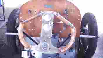

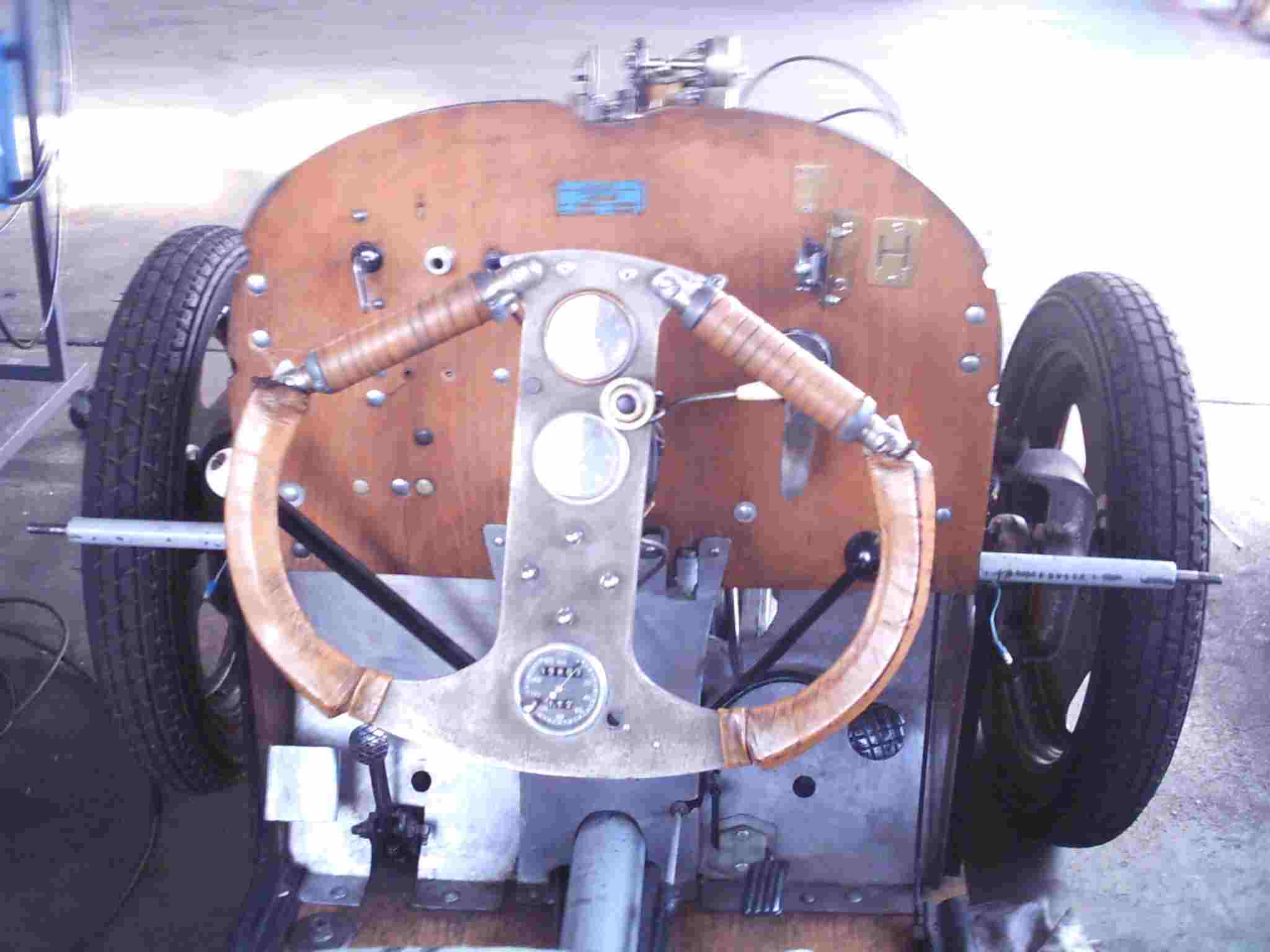

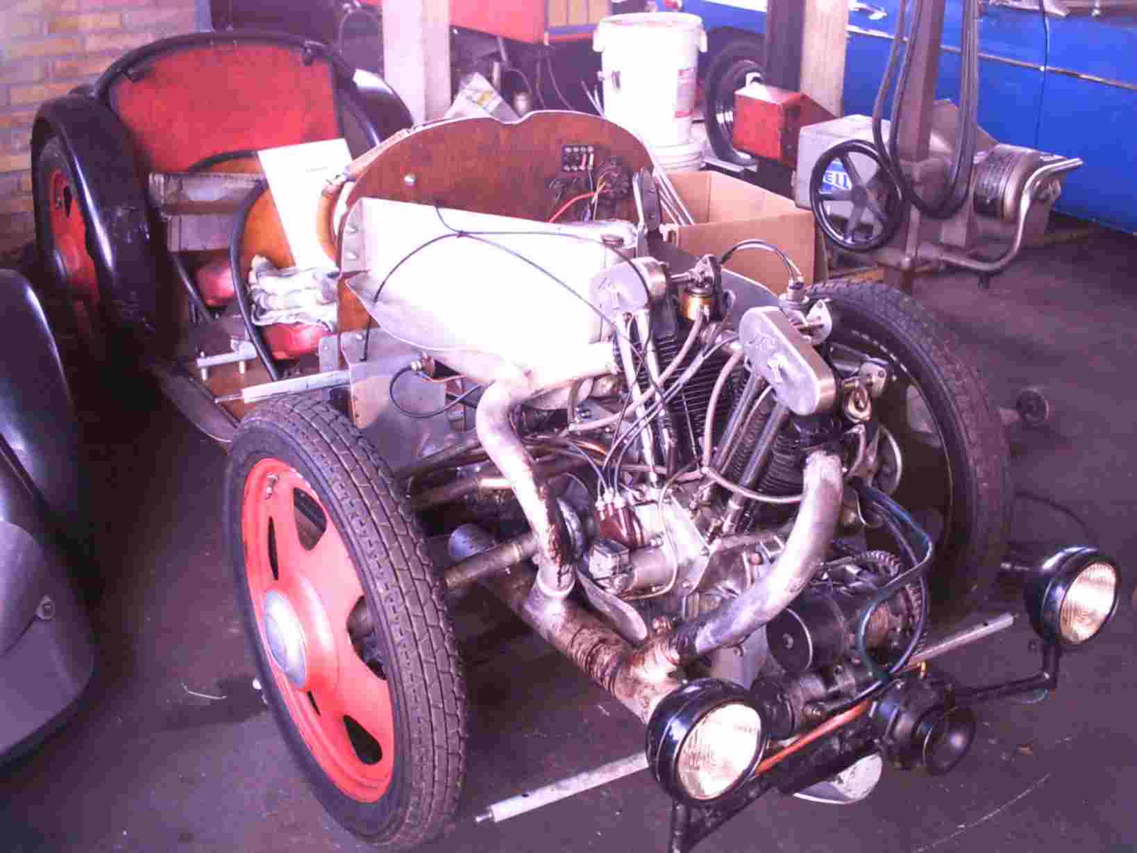

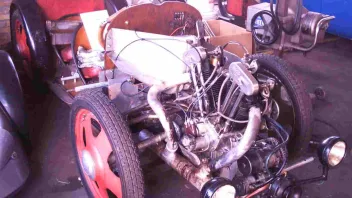

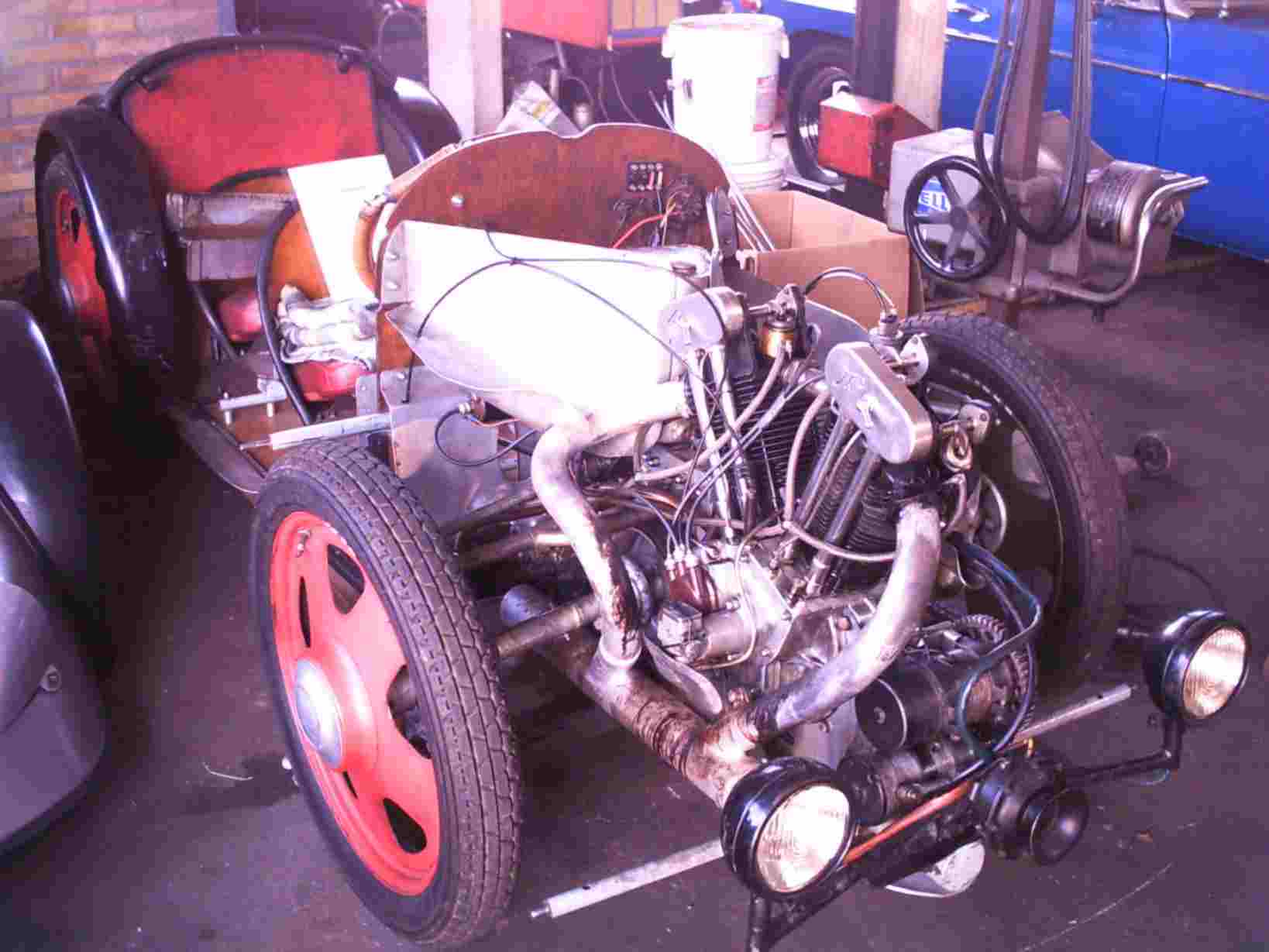

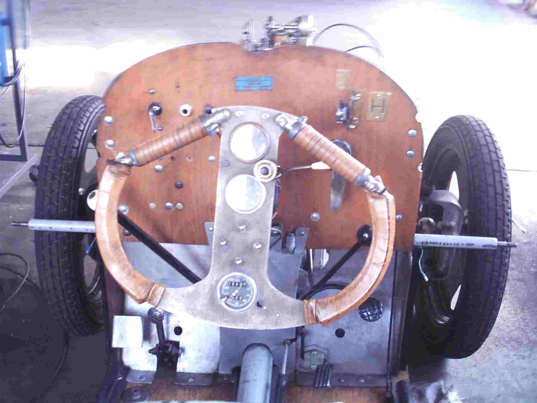

  • und zur Lautstärke:
    hatte letztens das Vergnügen bei der Wiederbelebung einer Neumann Neander Fahrmaschine aus den 20ern zugegen zu sein...
    Erst jetzt weiß ich was "RICHTIG LAUT" bedeutet.. denn ich stand 10m vom Motor weg und als er mal kurz Gas gab nutzte auch das Ohrenzuhalten nix mehr....Wahnsinn
    Inno-Uwe
    anbei mal'n Foto
