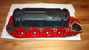

  • Also ich hab schon ne fast fertige Form für Verbundfaser-Ventildeckel (Standart Form des Blechdeckels) liegen.
    Noch etwas Schleifarbeit und die ist fertig. Bin noch nicht dazu gekommen was zu bauen (Studium und andere Projekte).

    Wie willst du das Ding denn bauen? Handlaminat etwa?
    Bau ein Presswerkzeug zum Naßpressen, dann funktioniert das nachher auch, und bei Bedarf lässt sich da sogar die gewünschte Nut realisieren.
    Ansonsten infiltrieren (RI), dann ist allerdings die Innengeometrie nicht so schön.
    Größtes Problem sehe ich eher in der Umsetzung einen Einfüllstutzens. Dazu hatte ich auch schon mal überlegt das Nachfüllen via Peilstaböffnung zu machen und für die Befüllung nach dem Ölwechsel einfach einen anderen Ventildeckel zu nehmen. Alternativ einen Art moderne Ölablaßschraube zu nehmen und ein entsprechendes Gewinde mit einlaminieren, das trägt dann auch nicht so stark auf wie der Originale Monster Ventildeckel. Die Verwendung eines belüfteten Ventildeckels könnte man auch mit einem Abgang wie bei den alten Ventildeckeln umgehen.

    Da das nur ne Hobbybastelei mit sehr beschraenkten, studentischen Mitteln ist, wird der erste Versuch in ne Aussenform reinlaminiert und dann ein Sandbeutel reingedrueckt. Wenn das garnicht funktioniert, werd ich wohl doch auf ne stabile Innenform.
    Vakuuminfiltrieren hab ich auch schon ueberlegt, wird meiner Meinung nach wegen den zu kleinen Abmessungen und zu komplizireten Geometrie zu unpraktisch fuer ne Aussenform und mit ner Innenform gibts ne Miese Sichtoberflaeche. Klar, ne RTM-Form fraesen waer das Beste, aber fuer nen Ventildeckel einfach zu teuer.
    Einfuelldeckel soll der dieser hier mit Bajonettverschnuss werden. Da kleb ich nen Aluring mit den beiden Zapfen an den CFK-Stutzen. Genau wie das Harzsystem grenzwertig was die Temperatur angeht, aber Versuch macht kluch.
    Alles weit weg vom Optimum, aber halt mit dem was ich so "zur Hand hab" machbar.

  • Ich hab EP L + EHP161 eingeplant.
    Dann nimm wenigstens L20 wenn es schon das bei mir sehr unbeliebte EPH 161 sein muss. Besser weil haltbar wäre L20 in Kombination mit EPH960 (früher besser bekannt unter dem Namen SL). Daraus kann man auch Ölwannen bauen die bis 140°C Dauerbelastung halten.
    Das erwähnte 3 komponentige Zeug sollte einen TG von deutlich über 200°C haben - steht hier eh nur rum.
    Was das Laminieren angeht, da würde ich dir unbedingt zu einer Preßform raten.
    RTM wäre zweifelsfrei perfekt dafür, aber lohnt den Aufwand einfach nicht.

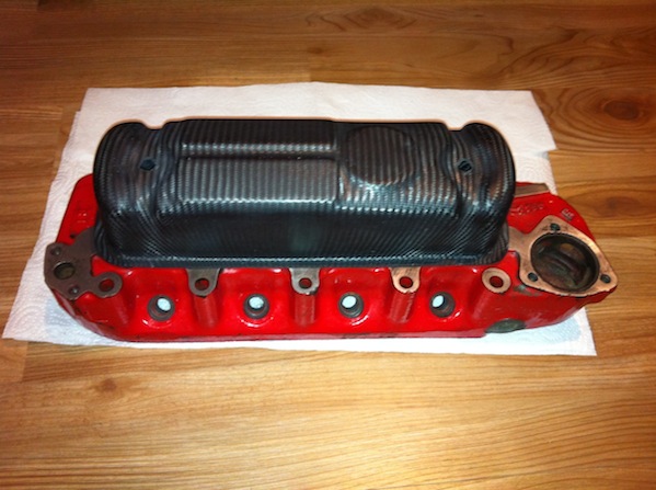

  • Sieht gut aus! :thumpsup:
    Bekommt der noch ne Einfuelloeffnung?
    Eventuell.
    Habe noch den Stutzen vom alten Blechdeckel. Könnte mir den einkleben, aber glaube, ich lass den einfach weg.
