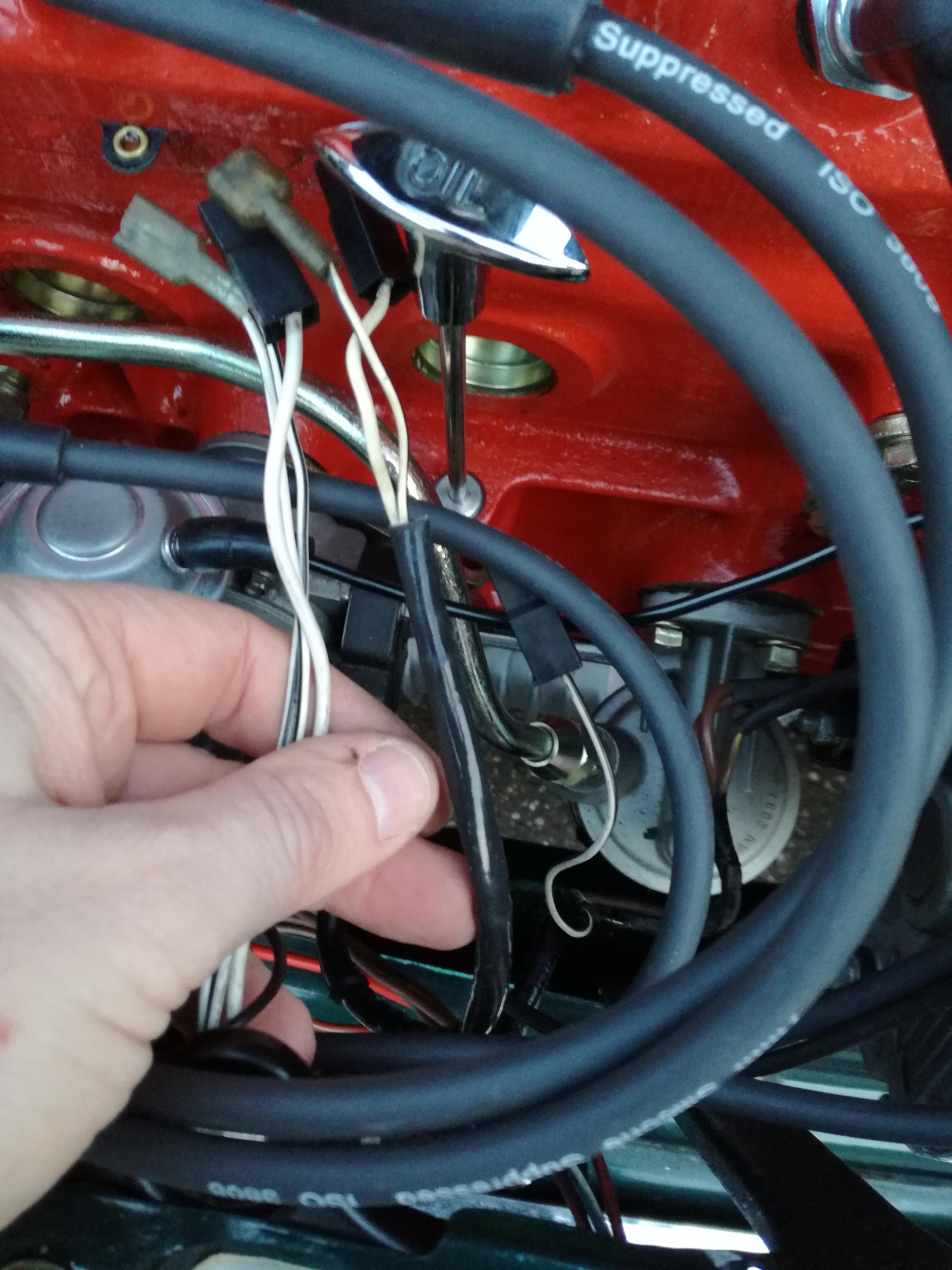

Hat zwar 2 Anschlüsse aber die Masse zieht er sich auch über den Motor wie beim alten Schalter.
Das Kabel, weiß/schwarz ist die Signalleitung für den Drehzahlmesser und gehört auf die Zündspule (-)

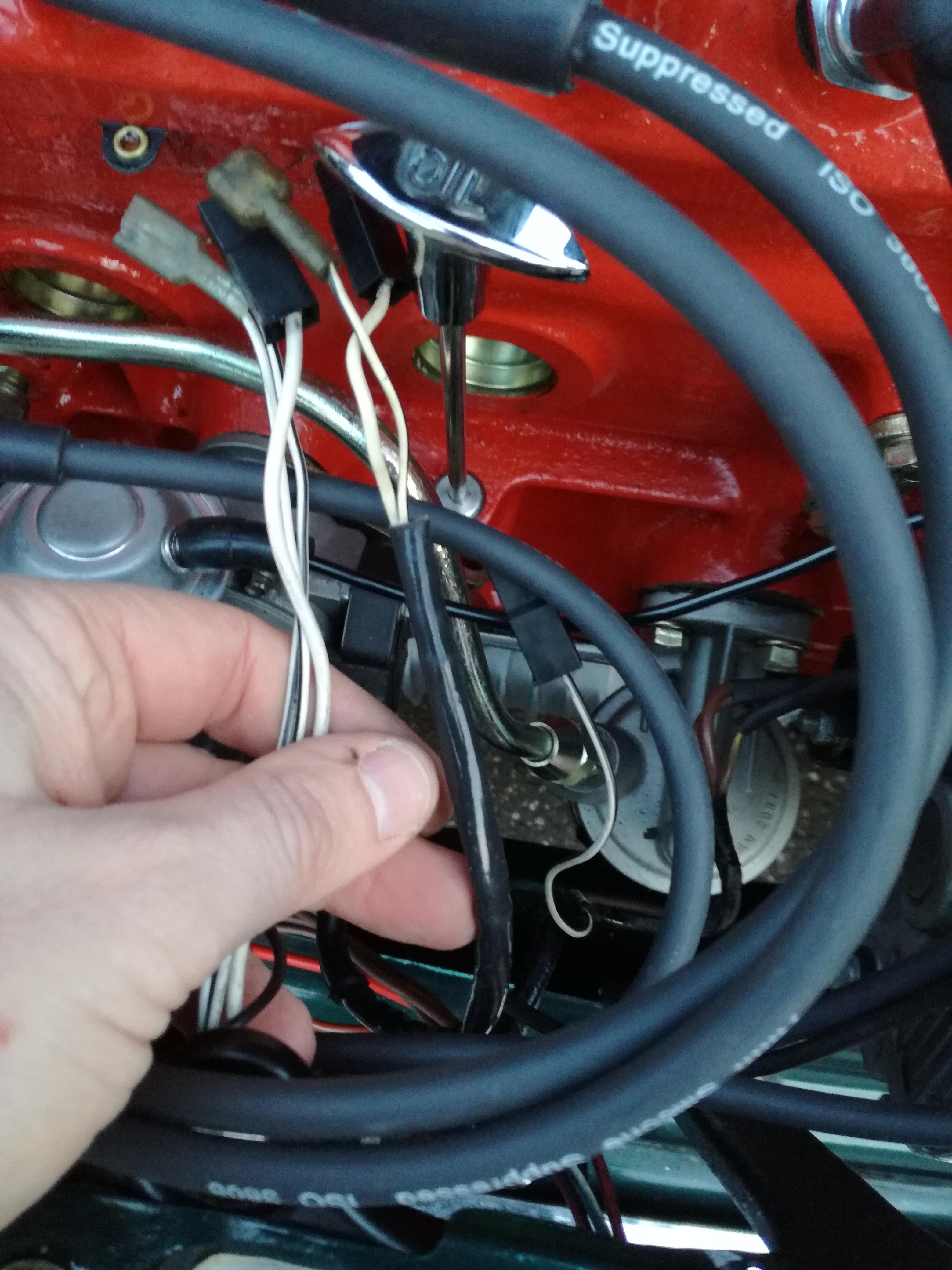

Hi Diddi,
jetzt bin ich irritiert, ich habe folgende 5 Stecker zur Verfügung, davon hätte ich die linken 4 auf die Zündspule gesteckt. Somit wäre für das obige (ganz rechts) kein Platz mehr an der Zündspule.
Welches muss denn nun wo hin? Klemme 1 gibt's 2x, Klemme 15 gibt's 2x und dann ist da halt noch das 5. Kabel. -

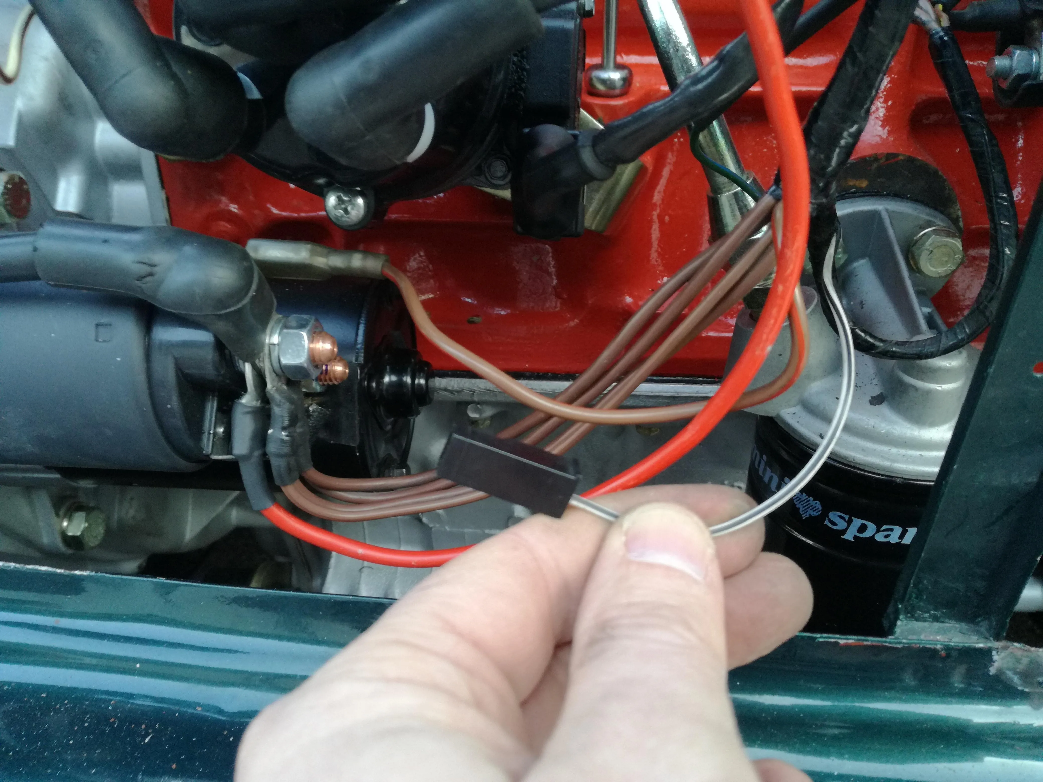

Nö, Ratzi, auf den Anlasser gehört die Strippe nicht.
@ Simon
Hast du ein Multimeter? Wenn ja, da stell es mal auf "Durchgangsprüfung/Piepser". Und prüfe die weiß/schwarzen Strippen gegeneinander.
Der Stecker mit dem weiß/schwarzen Kabel, das du auf dem Foto in der Hand hältst, sollte zu der einzelnen weiß/schwarzen Strippe (Bild-Mitte) Durchgang haben...
Die beiden Strippen, die aus dem Schutzschlauch schauen (weiß und weiß/schwarz) gehen zum Stecker am Zündmodul, seitlich am Verteiler...
Wenn ich das richtig interpretiere, hast du einen neuen Kabelbaum für den Vergaser-Cooper geordert, oder?
"Autosparks", die die Kabelbäume für Minispares herstellen, haben es sich einfach gemacht. Der Kabelbaum für den späten 1000er ist bis auf das Kabel zum Zündmodul identisch. Die nehmen für den Vergaser-Cooper einfach den 1000er Kabelbaum und fügen den Kabelstrang zum Zündmodul einfach nachträglich ein.
Die einzelne weiß/schwarze Strippe (Bild-Mitte) wäre beim 1000er die Strippe zum Unterbrecher-Kontakt, den der Vergaser-Cooper nicht hat. Der Vergaser-Cooper hat stattdessen den Kabelstrang, der aus dem Schutzschlauch schaut und zum Zündmodul geht.
Das bedeutet, die einzelne, weiß/schwarze Strippe wird in deinem Fall nicht gebraucht und wird einfach am Kabelbaum eingebunden.An der Zündspule wie folgt anschließen:
2x weiß auf Spule (15)
2x weiß/schwarz auf Spule (1)Das einzelne, weiß/schwarze Kabel mit Kabelbinder am Kabelbaum "verstauen"
Die Strippe (Signalleitung) zum Drehzahlmesser ist eine der beiden, die in einem Kabelschuh zusammen gecrimpt wurden (auf dem Foto in deiner Hand)
P.S.: Sorre für die anfängliche Verwirrung. Hatte übersehen, dass es ein Vergaser-Cooper ist...
Diddi, vielen Dank, ich messe das heute mal durch. Und ja, den Kabelbaum habe ich erneuert und da hängt einiges dran was ich nicht benötige. Verwirrt immer wieder auf's Neue wenn man was abklemmt, etwas Zeit ins Land geht und dann wieder alles anschließen möchte. Werde jetzt mal solche Strippen beschriften.

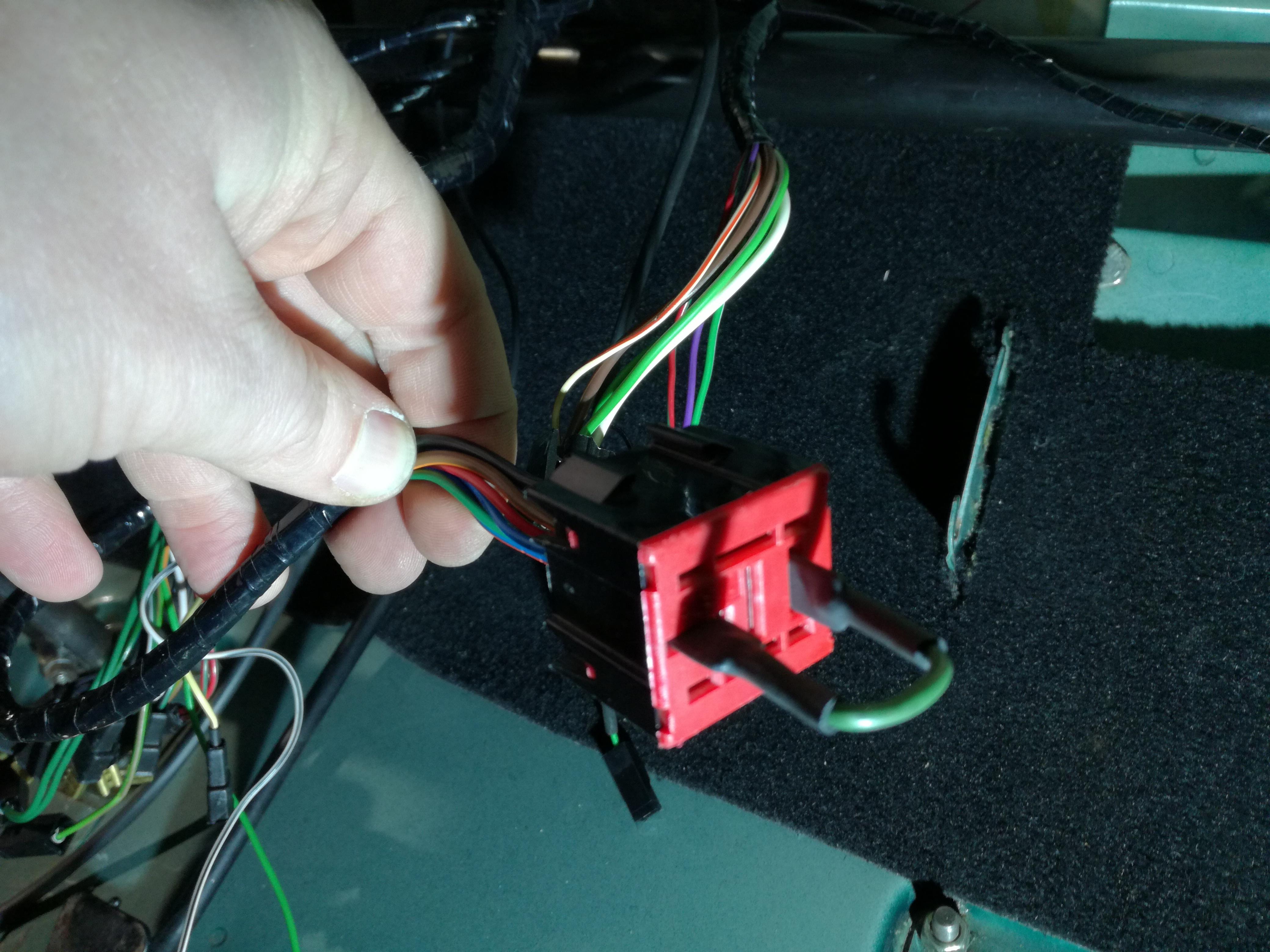

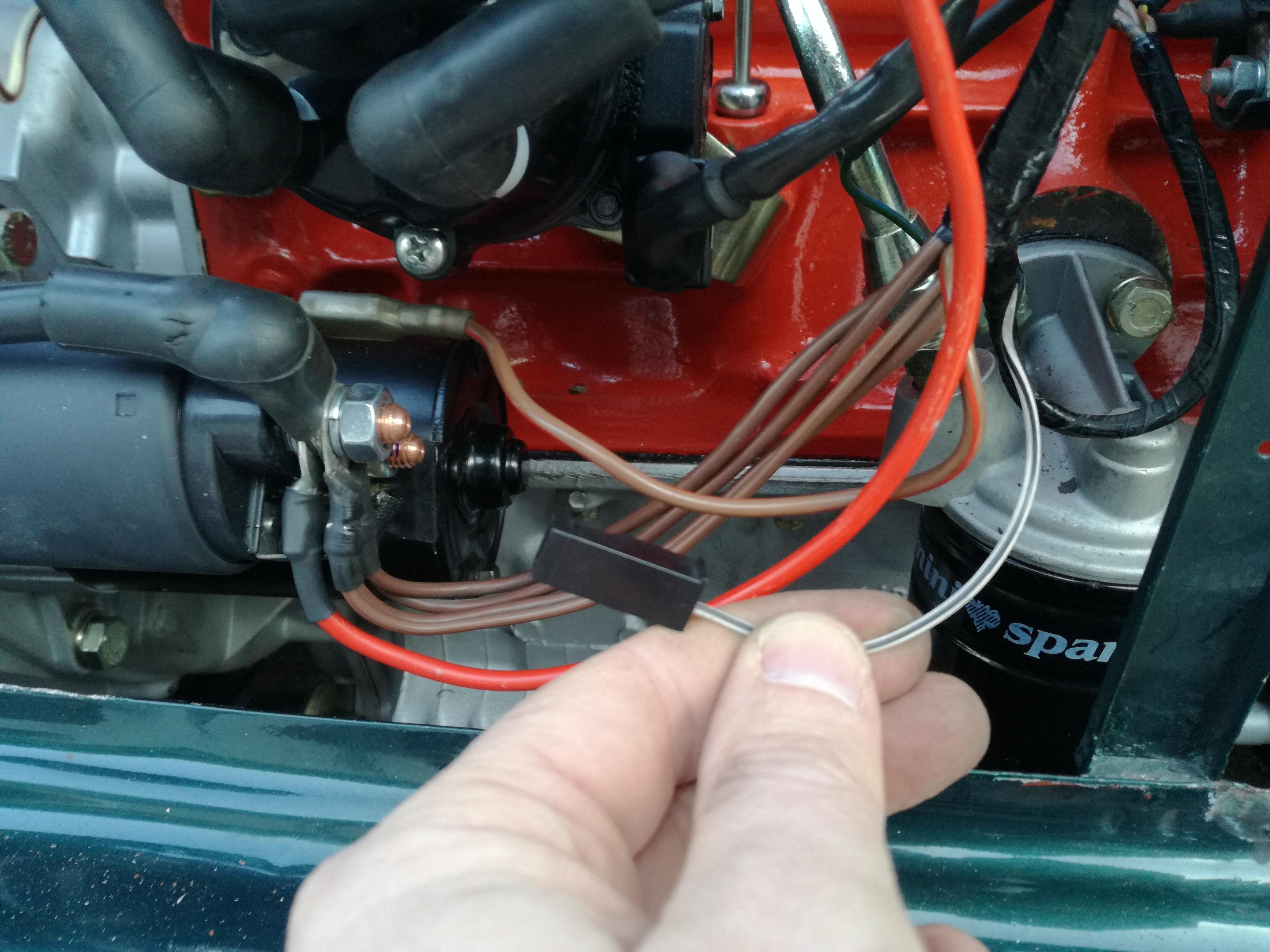

Wo wir grad bei überflüssigen Sachen sind, zu der Frage konnte mir noch niemand eine klare Aussage machen, für was ist das Teil? Ich sollte damals diese Kabelbrücke verbauen und das lief so auch prima, würde aber gern verstehen, für was der Sockel eigentlich gedacht ist? Der kommt aus dem Strang mit den Kabeln für den Tacho und die Zusatzinstrumente im Innenraum heraus.
Das Bild ist noch nicht freigeschaltet, aber ich habe solch einen neuen Kabelbaum mal vor einiger Zeit verwendet, um für jemanden eine komplett überarbeitete Elektrik zu bauen... Dabei wurden auch nicht benötigte Kreise "weg rationalisiert"...
Ich denke, ich weiß schon, worum es gehtAuch hier hat "Autosparks" es sich einfach gemacht, um nicht viele verschiedene Kabelbäume "auf Lager legen zu müssen"...
Beim "späten" 1000er gab es eine sogenannte "Dim/Dip" Funktion. "Neudeutsch" auch Tagfahrlicht, die in einigen Ländern Pflicht ist, in Deutschland so aber nie auf den Markt kam.
Bei Zündung "Ein", wurde über ein Relais (Dim/Dip-Relais) und einen Last-Widerstand (Dim/Dip Resistor) das Abblendlicht in gedimmter Form eingeschaltet. Wird das Licht dann über den Lichtschalter eingeschaltet, wird die "Dim/Dip Funktion umgangen und das Abblendlicht leuchtet mit voller Stärke.
Diese Schaltung wird durch die "Brücke" in dem Stecksockel, in dem eigentlich das Relais steckt, einfach umgangen.Du solltest auch noch einen weiteren, nicht benötigten Stecker haben. Ein runder, schwarzer, 2-poliger Stecker, mit 2 braun/orangen Kabeln drin... Da steckt normaler Weise der "Dim/Dip Reistor" drin...
Diese Schaltung findet man auch im Haynes Schaltplan für Minis Bj `88-`92
Unten Mitte, #72 ist das "Dim/Dip Relais" und #22 der "Dim/Dip Resistor"
