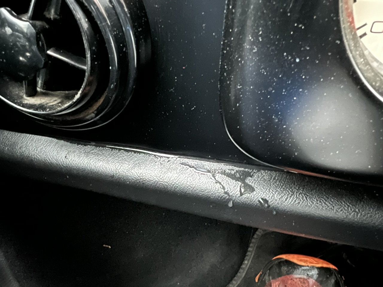

Ja. Den Scheibenrahmen.
Und wenn es während der Fahrt Eintritt könnte es auch ein durchgerostete Frischluftdüsendurchführung sein. Die Vorderräder schleudern das Wasser dort hoch.
Da er ja erst vor zwei Jahren gemacht wurde, sollte das eher keine Korrosion am Windleitblech sein. Aber das werde ich wohl erst feststellen wenn die Scheibe raus ist.
Ich habe das Wasser erstmals beim Stand entdeckt, aber da schaue ich mal nach.

Mach Mal die Frischluftdüsen raus, dann siehst.schon.recht viel, woher es kommt
Evtl. ist auch nur der Lüftungsschlauch im Kotflügel von der Düse ab... oder läuft es über die Türdichtung da rein?
ich tippe aufgrund des Fotos auch auf den geringen Druck des Türscheibenrahmens auf die Dichtung im Bereich Dach/A-Säule. Aber das lässt sich ja mit einem Gartenschlauch schnell testen...
Aber das Scheibengummi der Frontscheibe zusätzlich abdichten sollte in jedem Fall gemacht werden. Wurde bei mir ursprünglich auch vergessen....ThemaSpalt zwischen Tür und Dichtung --> Wasser im Fußraum
Da ist nicht viel zu sehen. Zumindest ich sehe da nicht viel. Da gibt es ein weiteres Gitter mit Teppich drumherum. Nass sah das allerdings nicht aus.
Der saß richtig drauf.
Türdichtung und Türscheibenrahmen hab ich noch nicht geprüft. Aber vorhin beim Starkregen gab es keinen Wassereinbruch. Komisch, das sollte doch dem Gartenschlauch recht nahe kommen.

Ist die Scheibendichtung die Richtige? Es gibt verschiedene. Breite und schmale.
Ist die Dichtung an der Schweißnaht eingerissen?
Neumodische Gummibauteile neigen dazu, vorschnell zu altern/zu schrumpfen.
Hat oft etwas mit den in der EU nicht mehr zugelassenen Weichmachern zu tun.
Und natürlich auch mit insgesamt immer fragwürdigerer Ersatzteilqualität...
Wie herum sitzen Dichtung und Keder drin?
Dichtung sollte die Schweißnaht unten haben, der Keder sollte unten durchgehend sein und oben mit dem Clips verdeckt werden.
Steht die Scheibe an den unteren Ecken etwas raus, d.h. hat keine saubere Linie zur Karosse?
Denn es sieht aus, als ob das Wasser da in der Ecke reinläuft.
Wie oben schon beschrieben das Ganze mit Gartenschlauch oder Gießkanne testen. Ggfs. vorher das Armaturenbrett entfernen.
Das Ganze sollte übrigens zeitnah trockengelegt werden, da sich ansonsten die Furnierlagen des Armaturenbretts viel einfacher zählen lassen, sobald es aufquillt.
Wie macht man das? Muss dazu die Scheibe raus? Dazu nimmt nimmt man dann dieses Teroson?
Vielen Dank.
Ich habe (vor Jahren) es damit gemacht….beste Erfahrung.
Vielen Dank.
bei mir wurde die Schreibe rausgenommen, das Gummi geprüft. Die Abdichtung erfolgte dann zwischen Karosserie und Gummidichtung (nicht Fenster!) mit einer Dichtmasse die nicht komplett aushärtet sondern elastisch bleibt - Namen leider vergessen... aber so kommt keine Feuchtigkeit mehr zwischen Gummidichtung und Karosserie. Die Scheibe selbst sollte ja mit der Gummidichtung eigentlich dicht sein, vorausgesetzt das Gummi ist i.O.
Das Wasser kommt doch am Scheibenrahmen rein. Es braucht allerdings etwas mehr Wasser bevor es anfängt zu tropfen. Der Starkregen vorhin war wohl zu kurz, aber jetzt mit dem Gartenschlauch habe ich etwas länger draufgehalten.
Die Dichtung sieht nach meinem Dafürhalten in Ordnung aus. Die Naht ist unten, der Chromverschluss sitzt oben. Auch steht die Scheibe nicht vor sondern liegt bündig im Rahmen.

ps. der Türrahmen wird nicht ausreichend auf das Gummi gedrückt.... Tür öffnen, Handtuch auf Höhe Türgriff zur B Säule "auf Abstand halten" und mal beherzt den Fensterrahmen vorne Richtung A- Säule drücken (in der Hoffnung das nichts bricht oder Lack platzt :) ). Alles natürlich bei offenem Fenster :)
danke. Probier ich gleich.
Da brauchte ich 'ne ganze Menge Imagination für, aber ich glaube hab ich's verstanden.
Allerdings ist der Fensterrahmen am Übergang zum Korpus bereits gebrochen. Es sieht so aus, als wäre er neben der Schweißnaht gebrochen. Da drück ich lieber nicht.
dann kann auch kein Druck vom Rahmen auf die Dichtungen erfolgen.... :(
