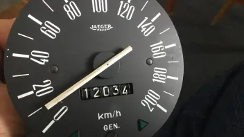

Da ist bei 10km/h ein kleiner PIN. Kann der Weg? Ich habe ihn versuchsweise mal etwas gebogen. Dann bleibt die Nadel bei 0,00 stehen. Angezeigt hat er eh immer um 15km/ h Zuviel. Ich denke 5km/h ist eh immer zuviel und die 10 dann vielleicht weil der Tacho ab 10 angefangen hat…???

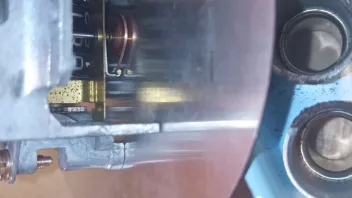

Ist die Feder auf dem Foto die Dämpfung ?
Wenn ja, dann kann ich versuchen auch die ggfs. mal zu reinigen. -
Wenn wir schon einmal dabei sind……was ist an meiner Theorie, dass wenn die Nadel bei 10km/h erst beginnt, der um 15km/h zu viel anzeigende Tacho durch den Stopp bei 0km/h die 10er Differenz korrigieren würde…
Mechanische Tachos sind nicht in der Lage über den gesamten Skalenbereich präzise anzuzeigen. Das ist eher eine Errungenschaft, die mit der Digitaltechnike Einzug gehalten hat. Also vergiss den unteren Bereich von 0 bis 30 oder 40 km/h. Da ist der mechanische Tacho maximal ein Schätzeisen und macht lediglich die Aussage > Fahrzeug bewegt sich!
Die Nadel braucht die Vorspannung der Feder, die sie auf den Anschlag bei 10 km/h drückt, damit sie nicht springt bzw. die mechanische Anzeige noch ungenauer wird. Ich kann Dir nur den Rat geben die Finger von der Mechanik zu lassen und weder an der Feder, dem Pin oder sonstwo "rumzumodifizieren". Das Ergebnis kann nur schlechter werden. Lediglich mit vorsichtigem Reinigen und wirklich nur minimales Ölen an genau den richtigen Stellen tust Du dem Tacho einen Gefallen.
Fokusiere Deine Fehlersuche lieber auf alles was außerhalb vom Tacho ist.
