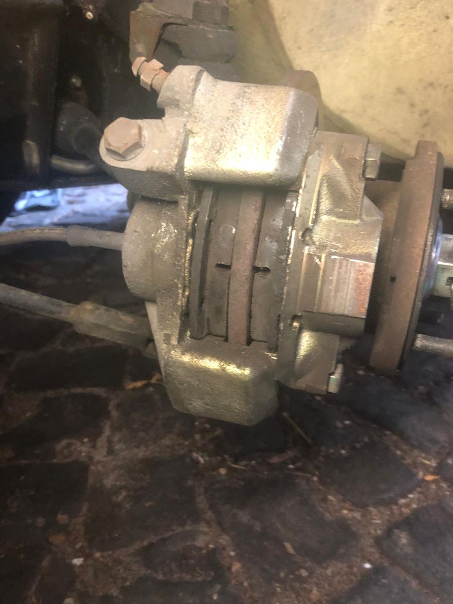

  • Ne, bei 7.5 „ waren die nicht drin, nur bei 8.4“. Bei der 7.5 geht der Splint ja auch durch den Belagträger, beim 8.4 nicht. Daher eigentlich nicht nötig
  • Wie Michael sagt, aber mit dem Geräusch musst du leben leider. Oder bau geradeverzshntes Getriebe oder Drop gears ein 🫣🫣🫣🫣😉
  • Hatte ich wegen der 8.4 Bleche auch im Hinterkopf, dass da ggfs ein Kit splinte -Bleche vorhanden war, aber die splinte der 8.4er passen nicht durch die Löcher bei der 7.5er, zu dick
  • Splinte ? Gerade durchgemacht ja. Original waren es 3mm Bohrungen aber die vorliegenden
    neuen Splinte haben 3,8mm. Auf dieses Maß aufgebohrt und die Beläge "fingerdick" mit Kupferpaste wieder eingesetzt. Danke euch für des Mitgefühl.:victory_hand:
  • Ist aber dann am Sattel schon recht eng mit der Bohrung . Viel größer dürfte es nicht werden mehr …

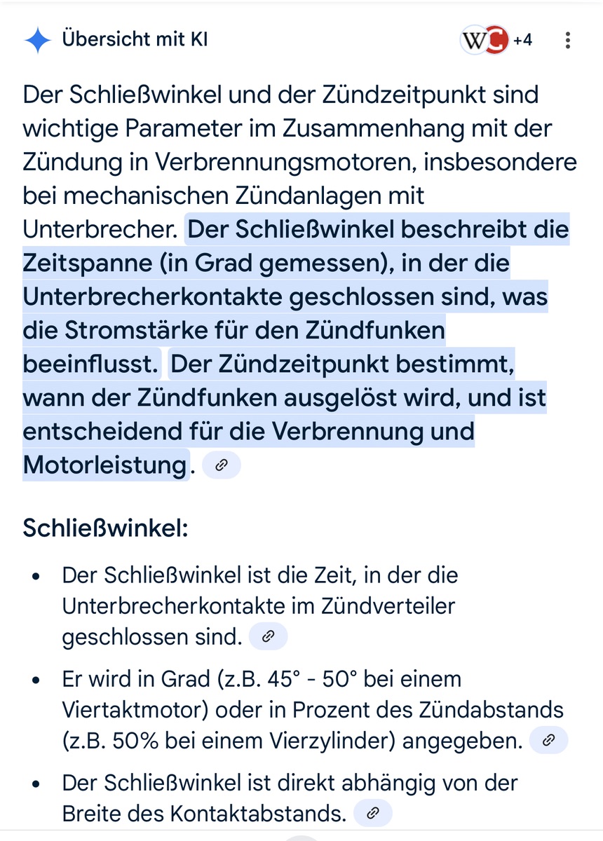

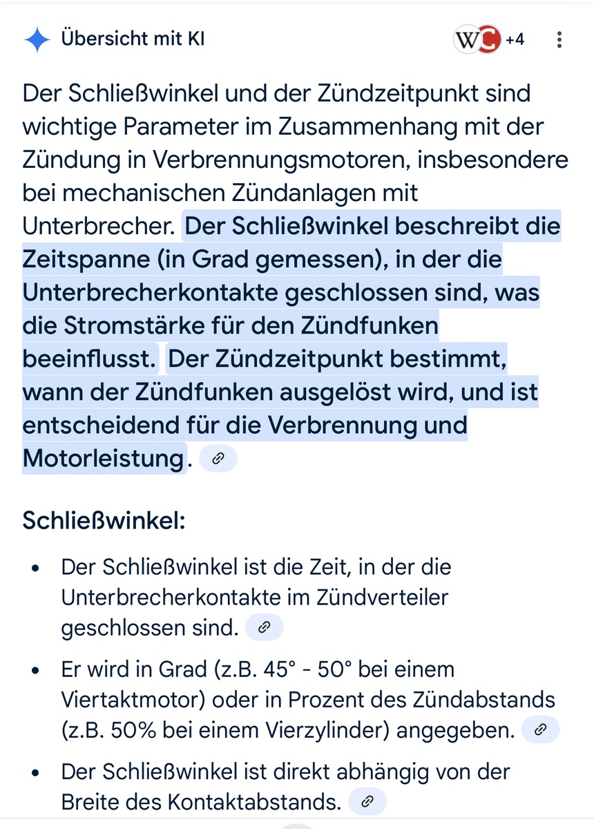

    Hatte ich so tatsächlich nicht auf dem Schirm. Also je größer der Abstand umso größer der „dwellangle“ - Schließwinkel?
  • Nee, es ist der Schließwinkel, nicht der Öffnungswinkel.
    Je größer der Abstand des Kontakt umso weniger ist der Kontakt geschlossen.
