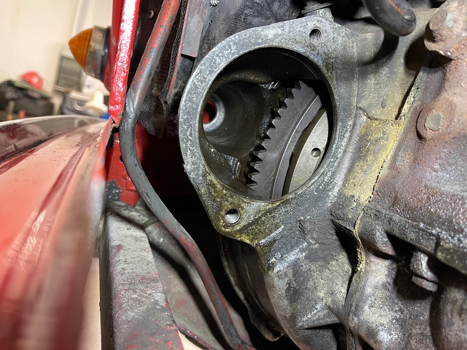

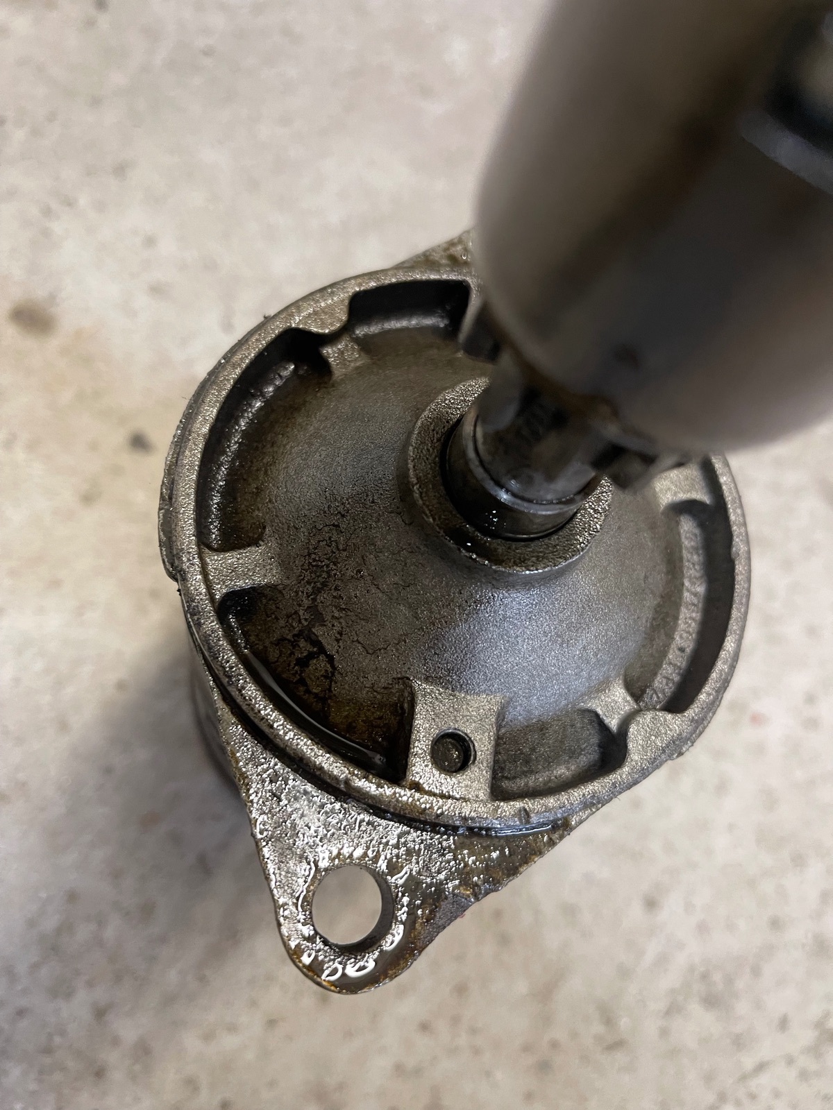

Jetzt der nächste Schlag
Darf es da ölig sein? Als ich den Anlasser vor Monaten mal draußen hatte, war da meines Erachtens alles trocken.
Kurbelwellensimmerring durch ...
Da wird wohl der Kurbelwellen-Simmering im sterben liegen …..
….. oder du hast einfach zu viel Öl aufgefüllt …
Da drückt es auch manchmal an Stellen wo sonst nix raus kommt.

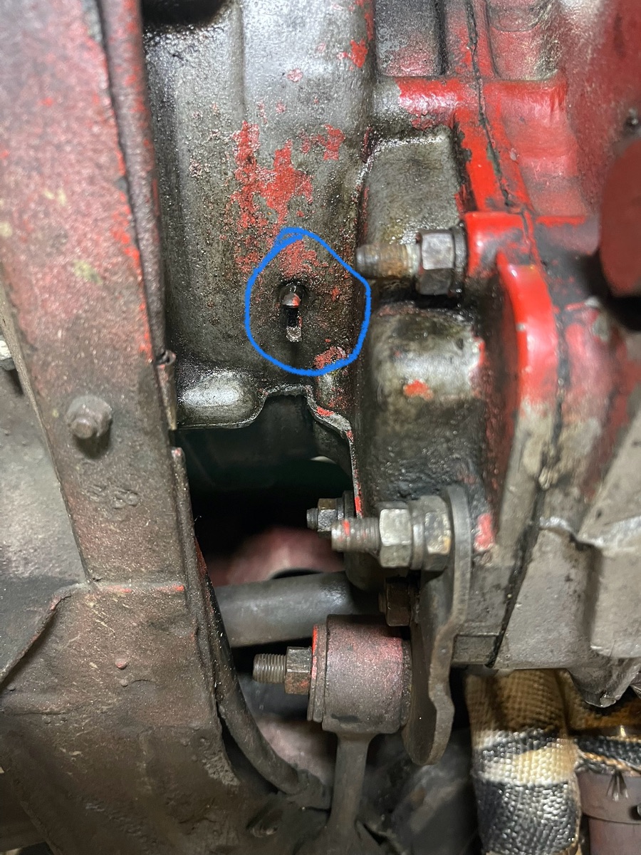

Da wird gelegentlich an dem "misteriösen" Splint unten in der Bohrung des Zwischenrad-Gehäuses ein Tröpchen hängen, womit dein Auto sein Revier markiert...
… ich nehme mal an, ist eine Verarsche mit weiterfahren!?
Oder zeitnah erneuern und beobachten
….ist das ne Art Überlauf????
Sieht aus wie ein Splint der von oben in ein Gewinde eingesteckt wurde..?? -
Ist keine Verarsche mit dem Weiterfahren...
Alle meine Minis hatten dort mehr oder weniger eine Inkontinenz...
Behoben wurde das nur, wenn der Motor eh raus musste oder die Kupplung neu musste,...Genau der Splint ist gemeint. Wenn der Simmerring leckt, hängt da ein Tropfen dran. Der Splint ist da drin, damit sich keine Insekten einnisten...
Der Splint war festgebacken. Deshalb hat sich das Öl wahrscheinlich etwas aufgestaut
Das kann gut sein. Öl mit Abrieb von der Kupplung verkrustet...
Natürlich, solange die Kupplung nicht anfängt zu rutschen...

Kann ich den Bereich innen irgendwie reinigen ohne den Motor raus zu nehmen?….
Ich weiß….ich stelle fragen 🤦🏻♂️
Musst alles abbauen Kupplungseitig, inkl. Schwungrad. Der Simmerring ist hinter dem Schwungrad. Ist schon gefrivkel im eingebauten Zustand, aber machbar.
Motor raus und rein ist entspannter.
Das ist bei eingebautem Motor schon ne richtige Strafarbeit. Beim zweiten Mal geht's bissl schneller. Motor ausbauen dauert meiner Meinung nach länger, man bricht sich aber weniger Finger.
