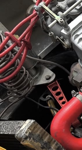

  • Welche Vorteile hat die Spirale beim Bremsgeberzylinder?
    Sehe ich öfters auf Fotos.
    Wenn man nicht weiß wohin mit den Leitungen. Ist sinnfrei, würde helfen wenn die Leitungen sich bewegen würden aber das tun sie ja dort nicht.
