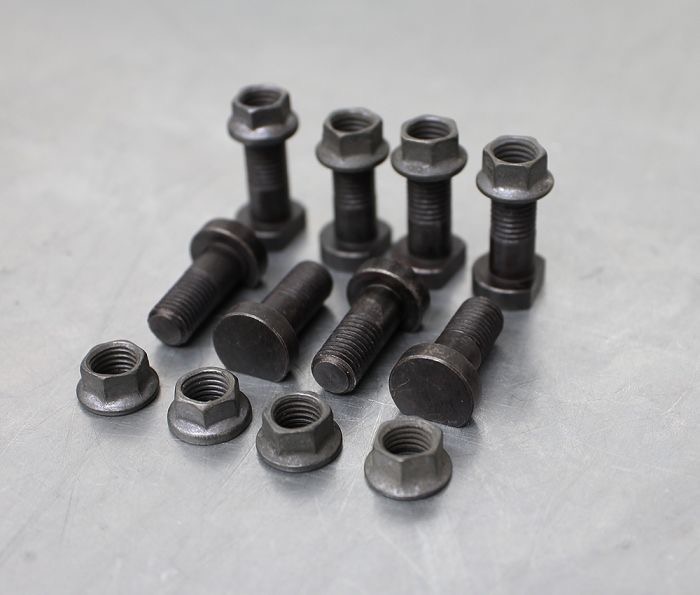

    Wie sicherst du die Muttern (und wie alt / ausgebuddelt sind die Bolzen)?
    Nutzt du die „originalen Muttern“ .. oder 1/2“ mit kunststoffsicherung .. oder Federscheiben?
    Hatte gerade mit Faxe über das Thema geredet.. aber auch bei Spares einen Satz neue Muttern besorgt.
  • Dann sind die K-Nuts ggfs aus einer schlechten Charge. Welches Gewinde haben die denn?
    Wenn du anstatt derer Stopmuttern einsetzen wolltest, könnte ich, falls es UNF Gewinde ist, schauen ob ich die habe. Hab mal von KS Tools ein komplettes Set gekauft. Wieviele brauchtest denn dann? 8 pro Seite oder gesamt?

  • Swiftune Schrauben und Muttern
    Diese K-Nuts sind in Punkto Muttern eigentlich das beste/stabilste, was man zu einem halbwegs akzeptablen Preis bekommen kann. Und natürlich leicht :wink: Im Flieger sind davon unzählige, in allen Größen verbaut... :wink:
    Sind im oberen Bereich des 6-Kants eliptisch verformt um den Sebstsicherungs-Effekt zu erzeugen. Mindestens 1 voller Gewindegang Überstand ist ein Muss! Nachteil ist, dass der Selbstsicherungs-Effekt mit jeder Montage/Demontage etwas nachlässt...
    In der Luftfahrt fliegen sie irgendwann "in die Tonne", wenn sie zu leicht laufen.
    miniforfun wie oft hast du sie schon rauf/runter geschraubt? Das könnte eine Ursache sein...
    Eine neue K-Nut kann man mit den Fingern maximal 2 Umdrehungen drauf drehen. Danach weiter nur noch mit Werkzeug. Diesen sogenannten "Running Torque" sollte man beim finalen Drehmoment auch dazu addieren! Tut man das nicht, kann das finale Drehmoment zu niedrig sein!
    Auch das kann mit eine Ursache sein...
    Welchen Durchmesser haben die Bolzen eigentlich? UNF ist es mit Sicherheit.

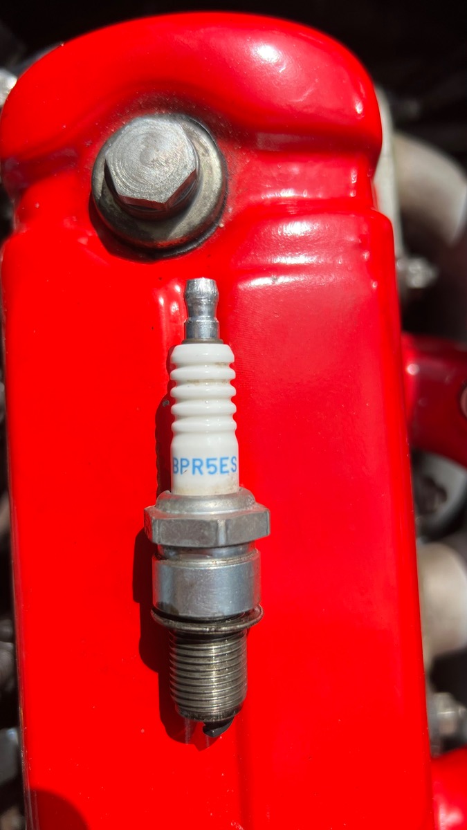

  • Ne müssen net 5 reicht für 1000. An den Kerzen liegt sowas nicht.
    Wie hast den Zündung kontrolliert? Wenn der Verteiler nicht verstellt oder so ist halt auch Käse

  • An den Kerzen liegt es bestimmt nicht, wie Bernhard richtig sagt. Aber du solltest trotzdem auf „6er“ umrüsten bei Gelegenheit. Was hast du denn sonst so verändert, nach dem Zeitpunkt wo er noch Gas annahm?

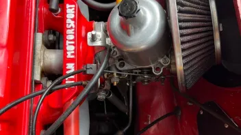

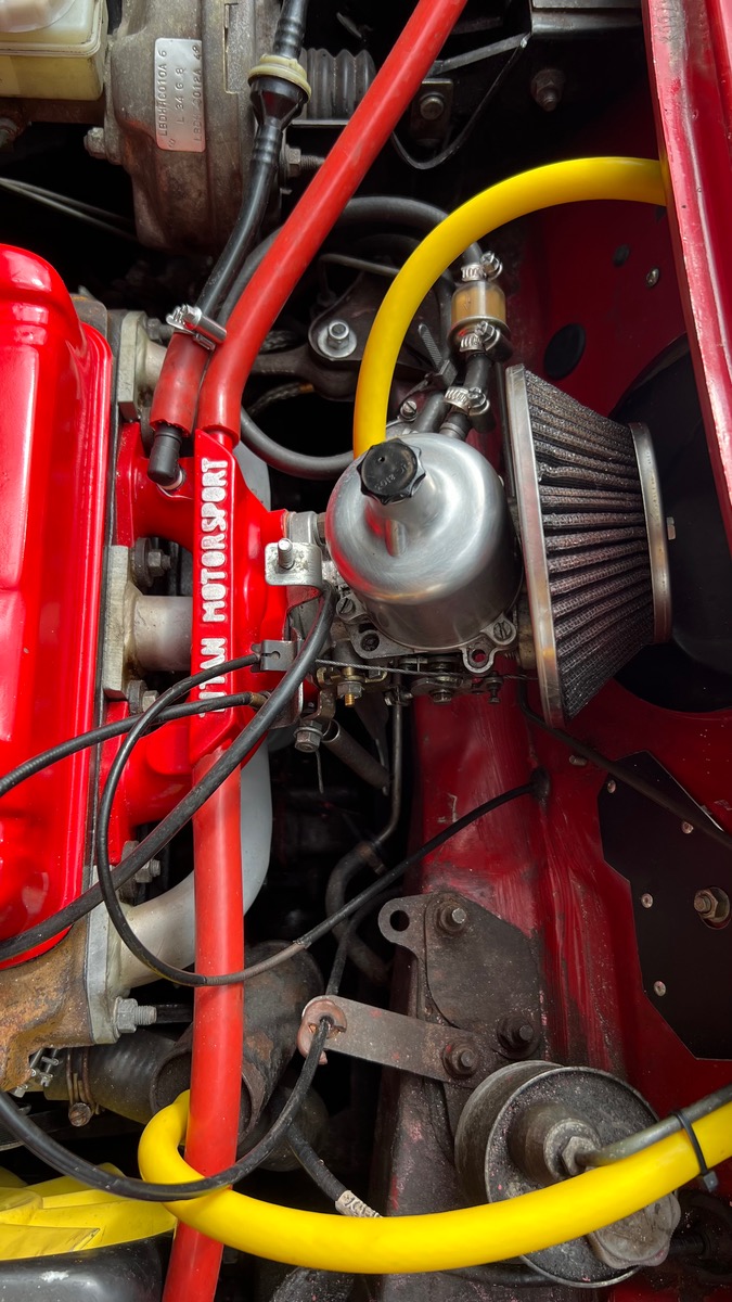

  • Welche Nadel hast du denn verbaut? Fächer und entsprechenden Auspuff wird ja verbaut sein. Unterdruck vom Verteiler direkt auf Vergaser gelegt und nicht über das Ventil an der linken Spritzwand? 8-10 Grad Zündung kannste machen. Aber erstmal gucken was für Badel du verbaut hast. AAC geht nicht mit Stage One Kit…da bedarf es z.B. einer AAB oder AAA

    Stell zusammen, was genau verbaut ist .. Zündung inkl. Ob mit Unterbrechen … welche Zündkerzen, welcher Elektrodenabstand, Vergaser mit Nadel und Düsenunterstand, Abgassystem, Luftfilter, Ansaugrohr..
