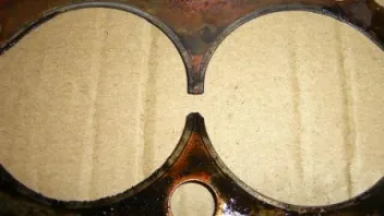

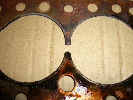

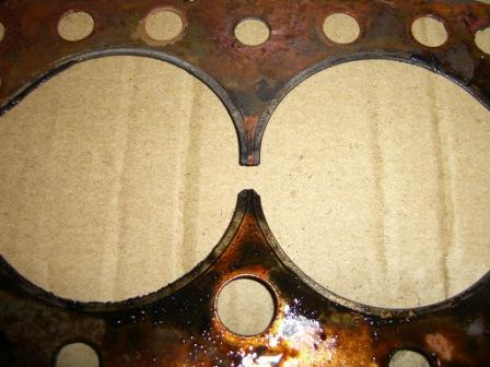

  • Zack ruckel kapput.
    Bei mir war es gestern soweit..
    Und das obwohl ich sie vor ca. 10 000 Km gewechselt hatte
    als Sie noch **** war.
    Nun meine Frage: Gibt es Qualitätsunterschiede bei den
    Dichtungen? Gibt es welche die besonders gut/schlecht sind?
    Danke schonmal
    Gunnar
  • Es gibt dir originale von MG ROVER und Nachbauten.
    Die Nachbauten kannst Du ohne zu zögern in die Tonne klopfen.
    Nur die originale Dichtung verwenden!
    Und dann penibelst sauber arbeiten!! Viel Erfolg!
  • Dann werd ich mein Glück mal mit der Originalen versuchen...
    Die letzte war denke ich ein Nachbau bei dem Preis...:madgo:
