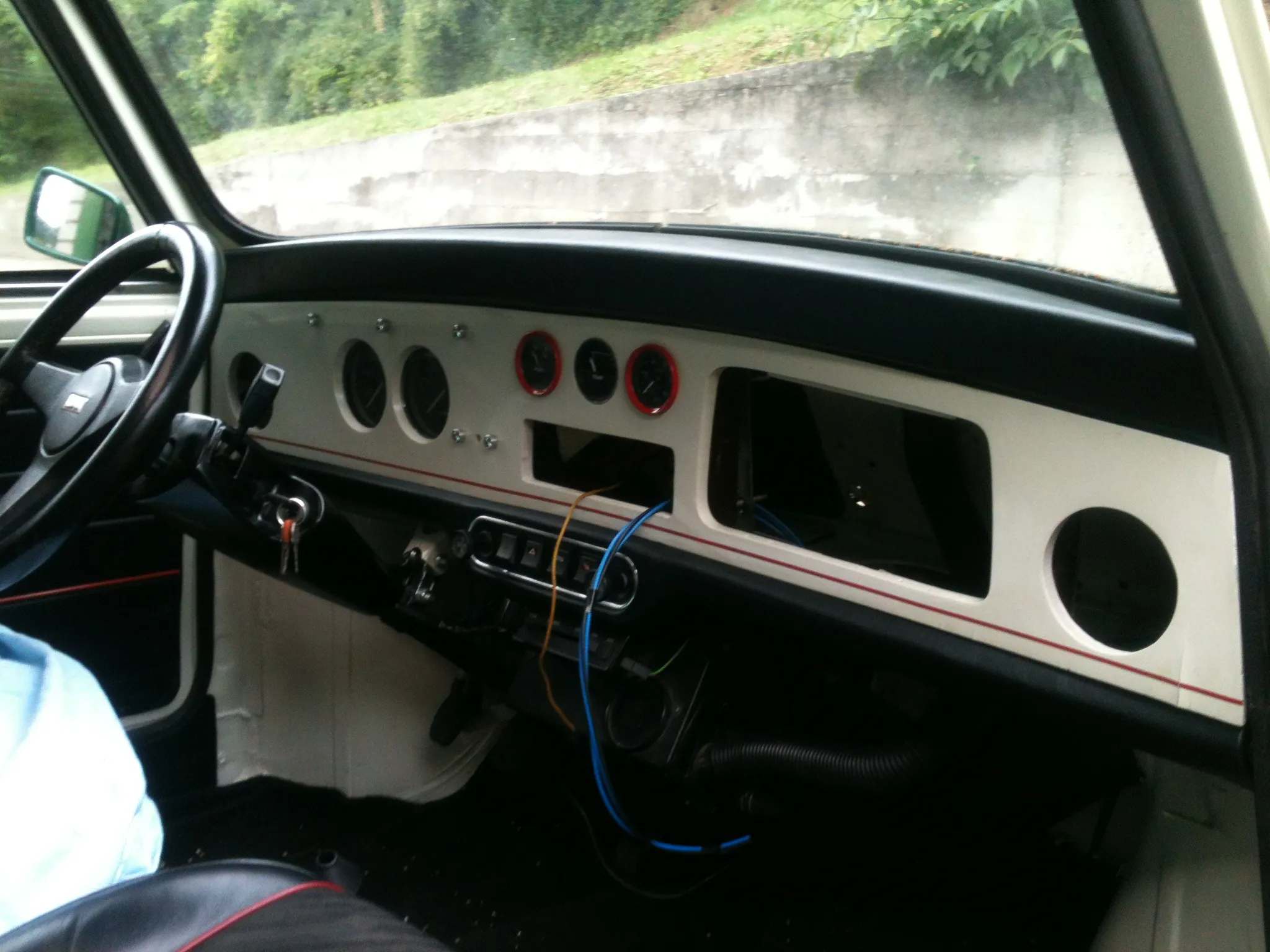

    Hier noch ein paar Bilder von der Heimfahrt (ca. 440km) und wie er in der Garage steht.
  • ui, sieht ja richtig gut aus, der kleine...
    wünsche die viel spass und AUSDAUER bei der restauration... (und glaub mir, die das brauchst du!!)
    also ich hatte auch eine dämmmatte im fußraum und hab sie erstmal rausgerupft... beim schweißen wäre es wohl doch eher gefährlich, nicht?
    lieben gruß
    vanessa
  • Na denn schonmal Glückwunsch und viel Erfolg beim Restaurieren!
    Also würde mal behaupten die Sitze und Türverkleidungen sind net original, evtl. auch der Teppich.
    Schon allein von der Farbkombi Amaturenbrettverkleidung oben/unten, Lenkrad und Lenksäulenverkleidung passt es net zum Gestühl. Außerdem sieht es nach der Ausführung mit 2 Streben für die Kopfstützen aus, also ca. ab '94 (korrigiert mich bitte, falls ich falsch liege).
  • also, auch von mir Durchhaltevermögen und viel Erfolg. Innenausstattung sollte zum Schweissen raus, Dammaterial gibt solche Matten wie Teppich, logishc die auch, dann dieses überlackierte Bitumenzeugs soweit im Schweissbereich + Zugabe auch. Bis dann und Gruß aua Mainz René
  • Wär mal interessant welches Baujahr und Motor in den Papieren steht. Ups grad gesehen, 88er. :D Meiner Meinung nach sind da mindestens Teile von 3 Minis drin aufgegangen. Sitze sind die ab 94 (besser geformt, Farbe passt zum Spi), Türverkleidungen sind älter, die grauen Armaturenbrettblenden sind von nem 1000er, Lenkrad und Verkleidung von einem anderen. Instrumente sind sicher auch aus dem 1000er, Tacho bis 140 und schwarz (94er Spi sind Grün und bis 180). Stoßstangen sind auch mal neu gekommen, Mayfair hatten fast alle schwarze oder graue Stoßstangen....
    Mehr seh ich jetzt erstma nicht
    Achso, doch die 13 Zöller sind definitiv nicht original :D

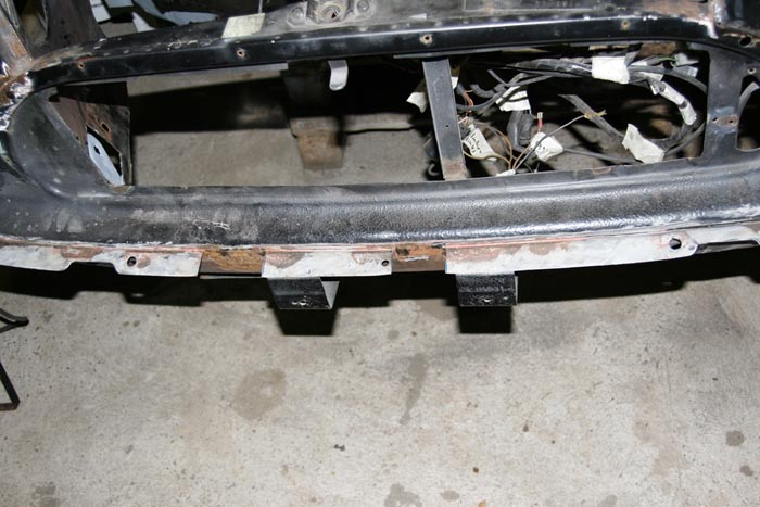

  • Hallo zusammen,

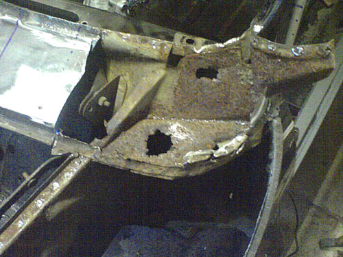

    mittlerweile steht der Mini nackt da und zeigt seine ganze Roststellen.
    beide Schweller müssen neu und auch die Dreiecksbleche.

  • da muss jede Menge Blech ersetzt werden. Die reinen Materialkosten gehen gerade so. Aber bitte auch schon mal ans lackieren denken und das sehr gute 1000er gerade mal 4000,- EUR mit viel Glück und sobnst top bringen. Mit Grüßen aus Mainz (und den Point of no return überschritten) René

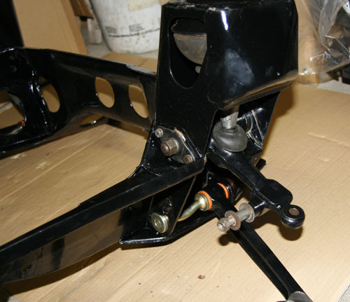

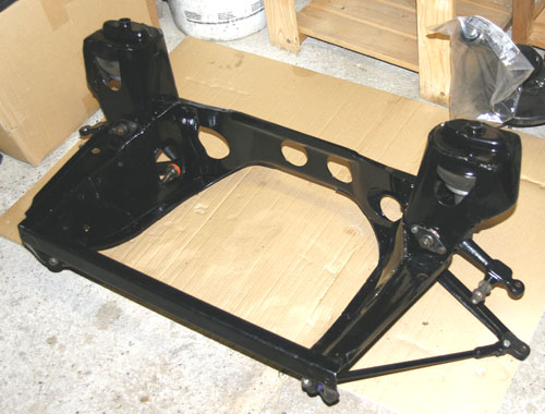

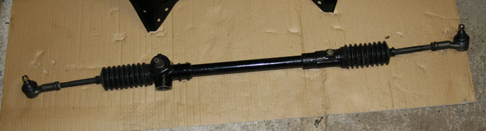

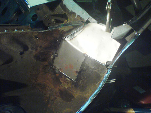

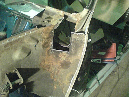

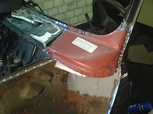

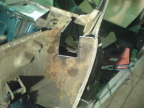

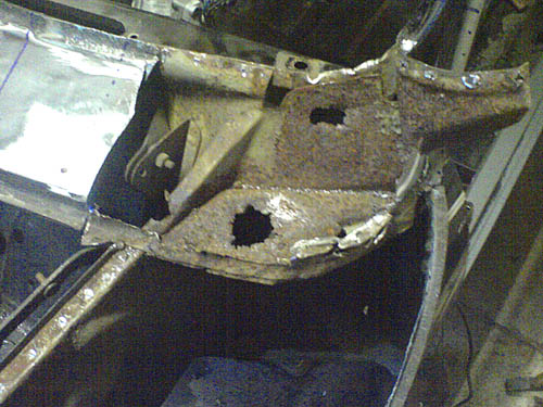

  • So, mal ein kures Update zum jetzigen Stand.
    Windleitblech und der Kotflügel auf der linken Seite waren so marode, das ich sie entfernt und erneuert habe.
    Heckschürze musste auch erneuert werden.
    Die Hilfsrahmen werden beide überholt. Der Vordere ist schon fertig bis auf die Achsschenkel, die bekommen noch neue Lager und Achsschenkelbolzen.
    Ansonsten wurden natürlich alle Verschleißteile erneuert.
    Auch das Lenkgetriebe erstrahlt wieder in neuem Glanz mit neuen Manschetten und Spurstangenköpfe.

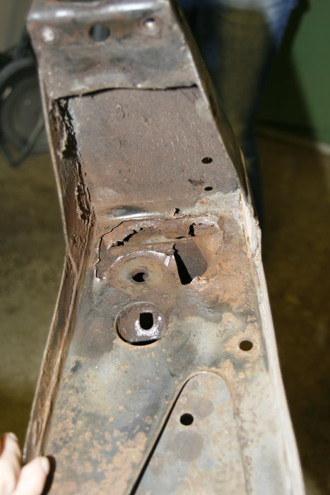

    Der Hilfsrahmen hinten ist leider nicht mehr in einem so guten Zustand. Wie man auf dem Bild erkennen kann, sind die zwei dünneren Blechlagen durchgerostet. Jedoch das stärkere abgewinkelte Blech darunter noch intakt.
    Was meinen denn die Profis, kann man den Rahmen noch reparieren?
    Ach, die Bremstrommeln haben auch ein wenig Farbe bekommen (Hammerit Lack).
  • ...das sieht ja bei allen MINIs gleich aus... Jetzt wo die Kotflügel ab sind, schau auch einmal unter die Stossdämpferhalter, das sieht es oft auch unschön aus.
    Viel Erfolg und Gruß aus Mainz René
  • Zitat von FridolinM
    Da ist nichts mehr mit reparieren :headshk:.
    Ab in die "Tonne" und neu.....
    Den neuen Rahmen dann mit Chassis-Lack versiegeln und reichlich mit "Mike Sander´s" fluten.
    Harleyherbert
    den Tipp hab ich schon vorher mal bei dir gelesen und wie sollte es anderster sein. War komplett durchgerostet, ist zum Glück aber schon repariert.
    ...da will ich mich nicht mit fremden Federn schmücken. Den Tipp hatte ich seinerzeit von HOT. Gruß aus Mainz René
