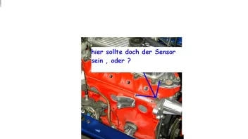

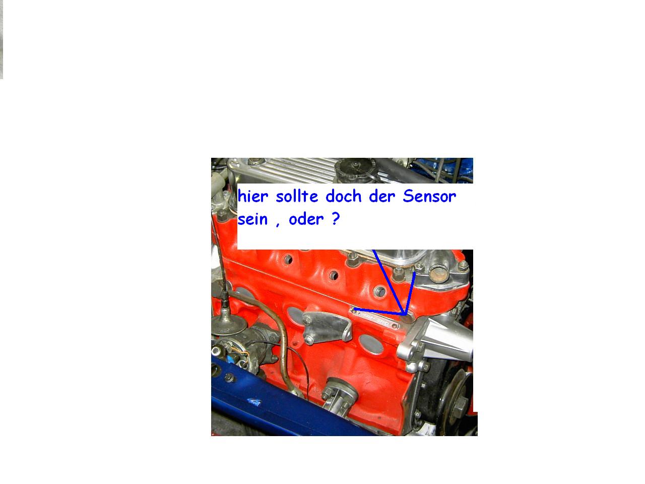

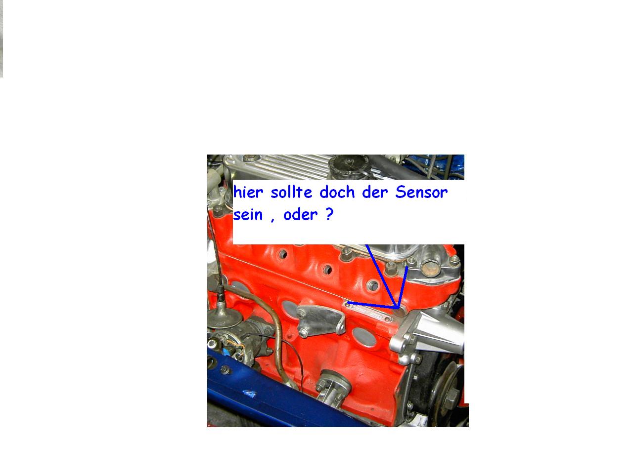

• ohne mich bei den alten auszukennen, ja, kann sein das kein temp-sensor vorgesehen ist (hab ich hier zumindest am rande mitbekommen)
    If you can't stand a joke, don't drive one
  • sondern verkabelung...
    also zuerst mal ist die markierte stelle auf dem bild richtig für einen temp-sensor.
    850er, van und pick up hatten (je nach auslieferungsland) keine wassertempanzeige.
    zur korrekten anzeige gehst du vom "voltage stabilizer" (dem kleinen kästchen auf der rückseite vom tacho) anschluss I mit einem kabel zum instrument (auf +) und von dort, dem zweiten kontakt zum temp sensor.
    evtl. ist im kabelbaum im bereich des lichtmaschinenstecker ein weiß/braunes kabel vorhanden. das wäre gem schaltplan das korrekte.

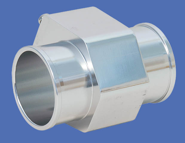

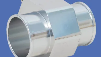

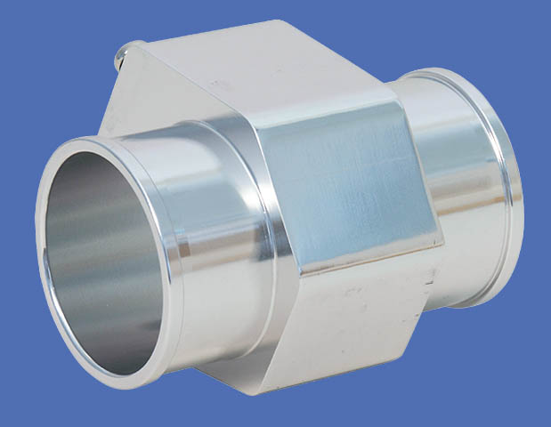

  • Hallo, war jetzt beim Conrad und hab mir die Zusatzinstrumente der Marke "Raid" angeschaut. also ich finde sie Klasse, nur meine Frage: wo mach ich denn Adapter hin? in der Monatgeanleitung steht:am besten an den Kühlereinlassschaluch(also den Schlauch vom Motor zum Kühler) hmm. soll ich den nehmen wo er an der Wasserpumpe anschgeschlossen wird ? oder den vorm Thermostatgehäuse?
  • Zitat von Mini Mandl
    Woeso frickelst du den nicht an den originalen Anschluss (mit Geber) im Zylinderkopf?
  • Was machen, wenn die Bohrung im Zylinderkopf verschlossen ist? Zum aufbohren und Gewindeschneiden muss der Kopf raus... neee lass mal.
    Was ist das denn für'n Teil Mini Mandl? Passt das in den dicken Schlauch oben? Der würde dann aber nur die Wassertemp messen, wenn der Thermostat geöffnet hat.
  • Zitat von dougie

    dougie der Atapter von Raid geht von 28mm-38 mm ,also reinpassen würde er am Schlauch oben.und wenn ich ihn zwischen unteren Kühlerschlauch und Heizngsschlauch wo einbaue ?
    Der Adapter passt von 28 - 38mm??? Wie geht das denn?? :confused:
    Allerdings ist die richtige Position zur Kühlertempmessung VOR dem Thermostaten. Andernfalls hilft dir die Anzeige nichts, wenn z.B. der Thermostat nicht öffnet weil defekt.
    Kühlerschlauch oben wäre eine Notlösung, misst dann die Wassertemp nach Thermostat. Kühlerschlauch unten wäre falsch, weil du dann die Temperatur des gekühlten Wasser misst -> uninteressant.
    Ich werde mich also der Empfehlung der Experten annehmen (der Präsi hatte es ja gleich gesagt) und den SPI Thermostatgehäuse Adapterring aufbohren, passendes Gewinde rein schneiden (kann man dann ja für JEDEN Fühler passend machen) und dort den Fühler rein setzen.
  • also gewinde weis ich alles schon,5/8 UNF und der Sensor ist eh der Originale, aber wie schließ ich das teil an ? bzw. passt das mit meinem Raid Instrument zusammen ?
  • ...bitte genau lesen was schon geschrieben wurde! Der original Mini Sensor wird mit an Sicherheit grenzender Wahrscheinlichkeit NICHT zum Raid Instrument passen. Eine Mercedes Ölwanne passt ja auch nur sehr selten an einen Porsche-Motor. ;)
    Du wirst dir also einen Platz suchen müssen, wo du den Raid Sensor unter bringen kannst. Ich würde (siehe letzten Beitrag von mir) den Adapterring zw. Thermostatgehäuse und Kopf dafür verwenden.
