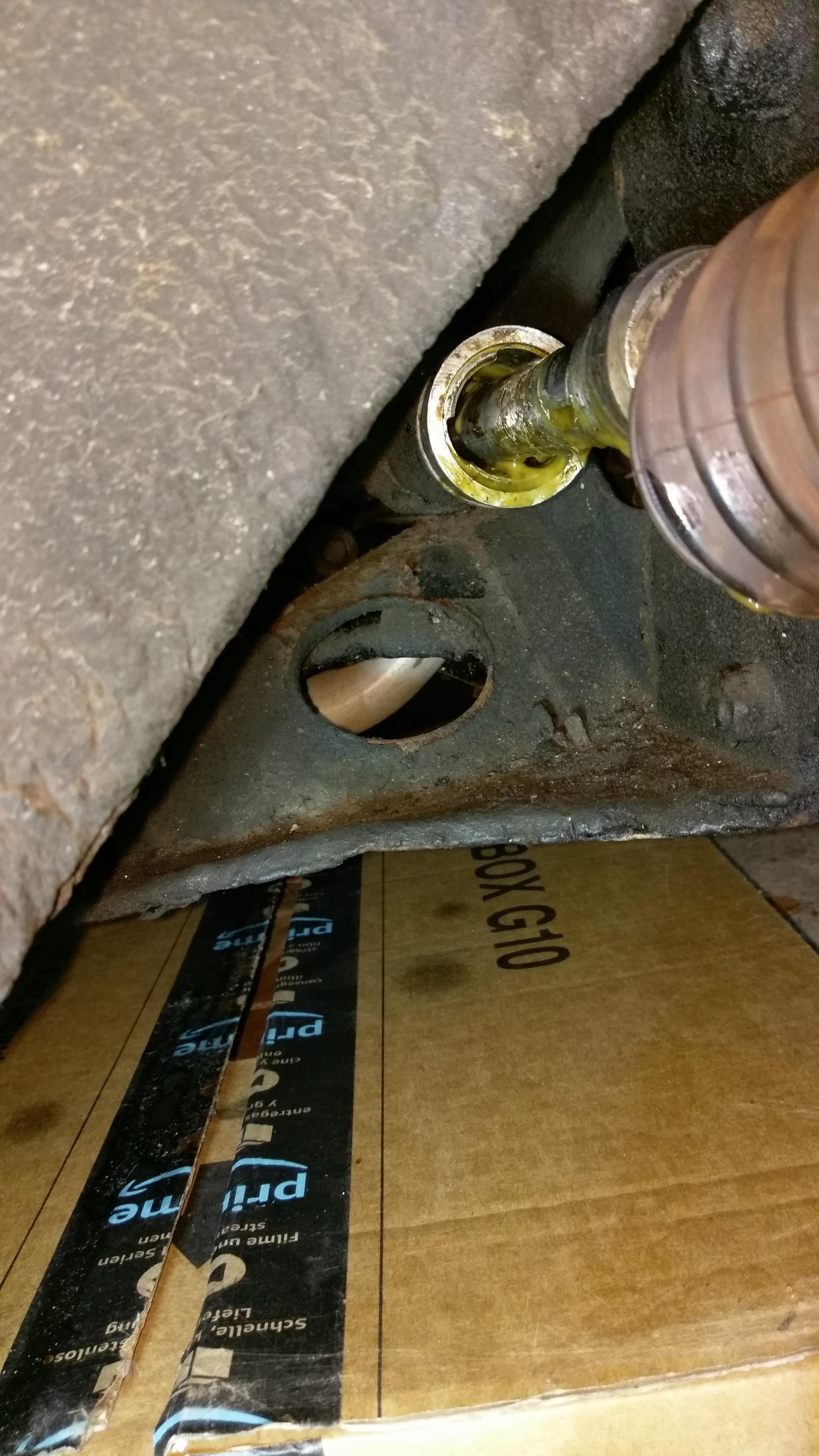

der Mini macht beim Lenken im Stand knackende metallische Geräusche, die an den Schrauben des Lenkgetriebe sogar zu fühlen sind. Beim Huckel Überfahren Gibt es an der gleichen Stelle ein schepperndes Geräusch. Die Lenkstange bewegt sich auch hin und her, wenn man die Gummimanchette abnimmt und schaut. Spiel hat die Lenkung nicht.
Kann es sein, dass bei der Öffnung des Lenkgetriebe eine Führungsring fehlt. Ich meine, dass dadurch diese hin und her Bewegung verhindert werden müsste ![]()
Oder sieht das Lenkgetriebe mit ohne Manschette so normal aus? ![]()
Sind denn die beiden U-Bügel die das Lenkgetriebe an der Karosse befestigen auch richtig festgezogen?
