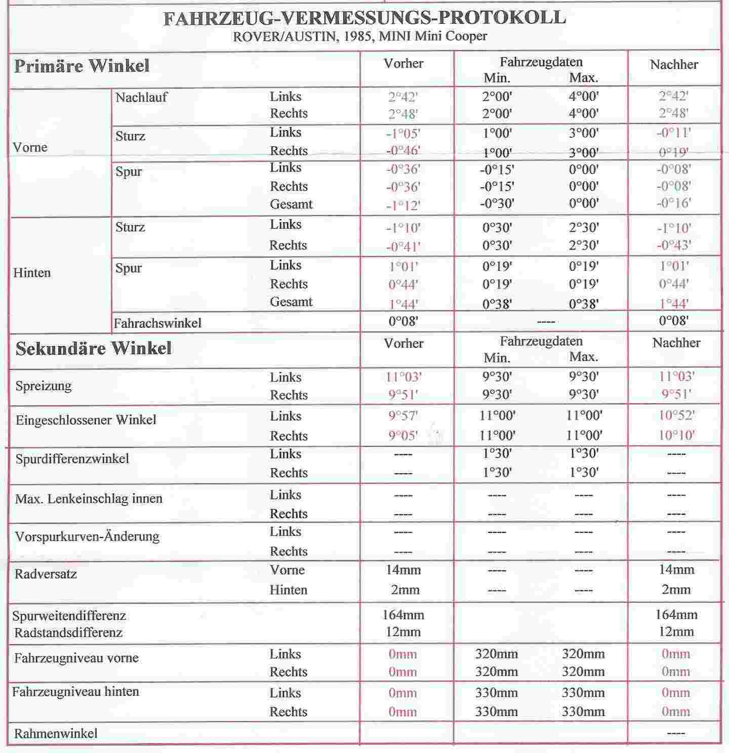

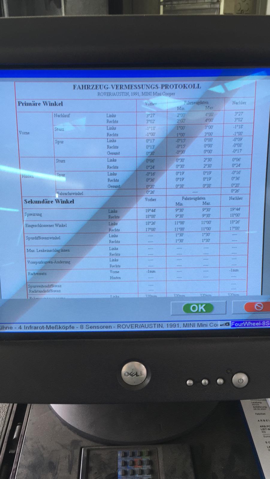

Hallo Forum,
mit meinem MPI (BJ 1998; Monza mit Sportspack) war ich beim Vermessen. Anbei das Protokoll. Zugegebenermaßen kann ich mit den Angaben nicht viel anfangen daher würde mich die Meinung der Fachleute hier interessieren - ob das denn "gut" so ist, bzw. was geändert werden sollte oder müßte?
Verbaut ist HiLo original, kurze Spax, Zugstreben einstellbar, Querlenkersatz einstellbar und Heckrahmensatz einstellbar (Gummielemente Comp hinten und Rahmenfestlegung vorne dürften in dem Zusammenhang nicht von bedeutung sein?).
Danke für Eure Meinungen und Hinweise!
Hias

über hundert hits bevor die Grafik freigeschaltet war...
also nochmal
- Meinungen und Hinweise sind willkommen (dazulernen kann man immer!) zumal ich die "Toleranzen" nicht kenne (oder verstehe)?!
(gewissermaßen nur wieder nach oben hol - ist hoffentlich okay? interessiert mich aber wirklich!)
Hias
Ich würde hinten weniger Vorspur und Sturz fahren.
Vorspur um min. die Hälfte verringern und den Sturz max. auf die Hälfte des Wertes von vorne bringen.
Vorne würde ich mehr Nachlauf geben (ca. 4°) und den Sturz auf max.1° einstellen. Spur vorne ist okay.Werte ohne Gewähr aber so fahr ich es auch schon mal.
Bis später...
Vorne mehr Sturz; je nach Reifen 1 Grad und mehr; Nachlauf mindestens 3 Grad oder mehr (aber auf jeden Fall gleichen Wert für links und rechts)
Hinten die Spur reduzieren und den Sturz... Mit dem jetzigen Setup werden Dir mit Sicherheit die Reifen innen ablaufen auf der Hinterachse.
(Um die Spur hinten zu reduzieren, gibt es im Teilehandel Unterlegscheiben)grüße

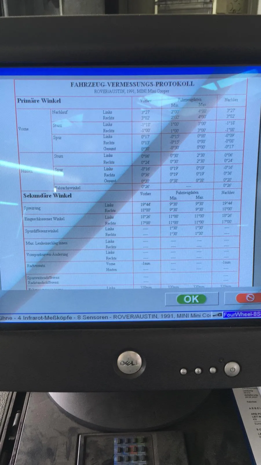

Hallo , kurze Frage , steht bestimmt schon 100 mal hier , trotzdem
Wie sollte ich die Spur einstellen lassen bei
Hilo Fahrwerk 25cm Schwelleraussenkante Höhe zur Fahrbahn vorn
6J13 Sportpackfelgen
Zugstreben sind verstellbar
Alles andere OriginalReifen sind vorne innen deutlich abgefahrener
Gruß Ingolf

Wie ist sie denn jetzt eingestellt? Überhaupt?
Der Sturz und die Spur haben sich durch den Verschleiß deiner Gummielemente sehr stark geändert. Durch das Absacken dreht sich der Sturz ins negative und die Spur wird auch deutlich negativer. Daher kommt vermutlich das unterschiedlich starke abfahrenen der Reifen, vor allem auf der Innenseite.
Was ist zu tun?
Vordere Federelemente auf Verschleiß prüfen, ggf ersetzen. Jetzt hast du auch die Wahl, gleich HiLos einzubauen um eine von dir gewünschte Fahrzeughöhe einzustellen. Dabei darauf achten, dass die Achse immer noch genügend Luft zum einfedern hat und nicht auf den Begrenzern aufliegt.
Die gewünschte Fahrzeughöhe unbedingt merken, da sich in den ersten Km die Höhe noch stark verändert.
Den Nachlauf kannst du über die Zugstreben auf ein gleiches Maß bringen. 3,5° bis 4° würde ich für die 13"er wählen.
Die Spur sollte einen Wert von -10 min (minus 10 Minuten) pro Rad betragenBei der Achsvermessung immer mit der Hinterachse beginnen. Die Vorspur sollte deutlich größer gewählt werden etwa +25 min pro Rad. Mit dem Originalen Fahrwerk hat die HA einen deutlichen positiven Sturz.
