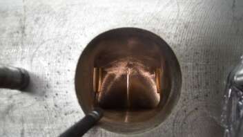

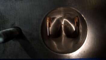

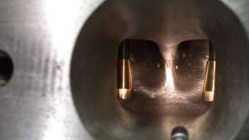

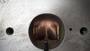

Da ich ja jetzt gelernt habe wie man eigene Bilder einstellt, zeig ich hier auch mal etwas zum Thema Kanalbearbeitung:
schön rauh.

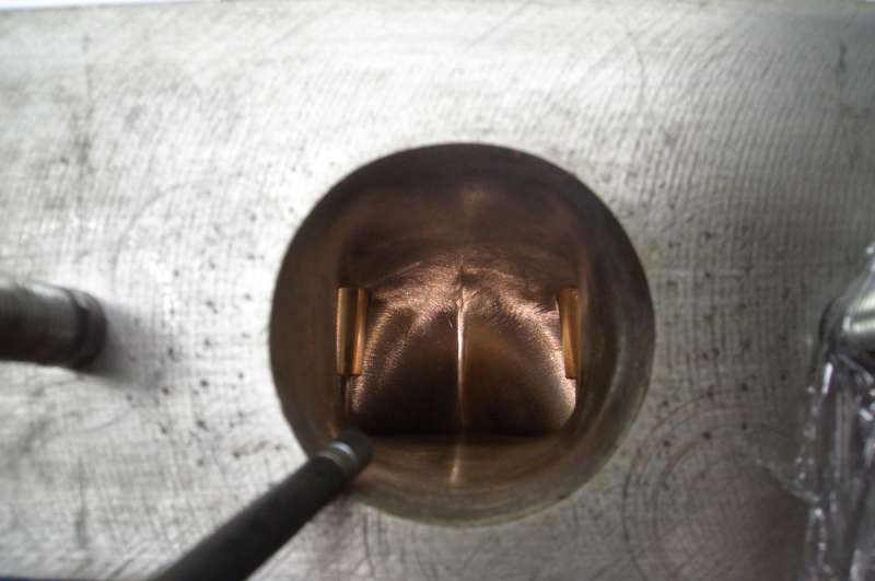

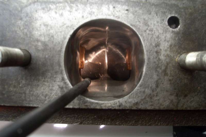

...und noch mehr zm vergeleichen:
"porsche kam irgendwann davon ab kanläle zu polieren (...) da folgten viele renn-teams und verpönten ihrerseits das polieren von kanälen (...) fakt ist das das polieren keinen messbaren effekt hat, weder positiv noch negativ, solange es sich nicht um extreme grate handelt die beseitigt werden."
steht in meinem 2takt tuningbuch...
weiter steht da das das polieren des auslasses sogar positiv ist (weniger kohleablagerungen und weniger wärmeaufnahme)...
Max...so wie dein kopf sah meiner auch aus...nur etwas rauer
Die einzigen 2Takter von Porsche waren Dieseltraktoren!
Die hatten bestimmt keine polierten Kanäle :D:D:D
Gruß. Martin.

warum macht man bei dem einen Kopf denn diese Trennung zwischen den Ventilen "dünner" als bei nem anderen ?!
Beeinflusst durch die Ventilgröße oder ?
Grüßle
Chris
Grüßle
Chris
Das Warum können dir wahrscheinlich nur die Hersteller erklären. Sie haben Philosophien entwickelt wie ein Kanal auszusehen hat und diese beruhen auf den eigenen Erfahrungen. Natürlich hängt alles mit allem zusammen. Ventile, Nockenwelle, effektiver Hub etc.
Ich persönlich möchte da nicht spekulieren, kann dir aber sagen, daß die gezeigten "Scharfkantigen" reine Rennköpfe sind die alle 130++PS schaffen
Bis später...
Diese Aussage kann es nicht geben.
Grund:
Der Kopf ist Teil eines Gesamtzusammenhanges.
Unterschiedliche Steuerzeiten, unterschiedliche Verdichtung, unterschiedliche Ein- und Auslaßsysteme, sowie andere Kleinigkeiten mehr bedingen, wie positiv ein Motor auf die Verbesserung, den Wechsel des Zylinderkopfes reagieren.
Und da es nicht 'd e n' 1300er gibt, sondern es gibt 'zig verschiedene, ist eine solche Aussage einfach unmöglich und wenn doch irgendwo gegeben falsch.
