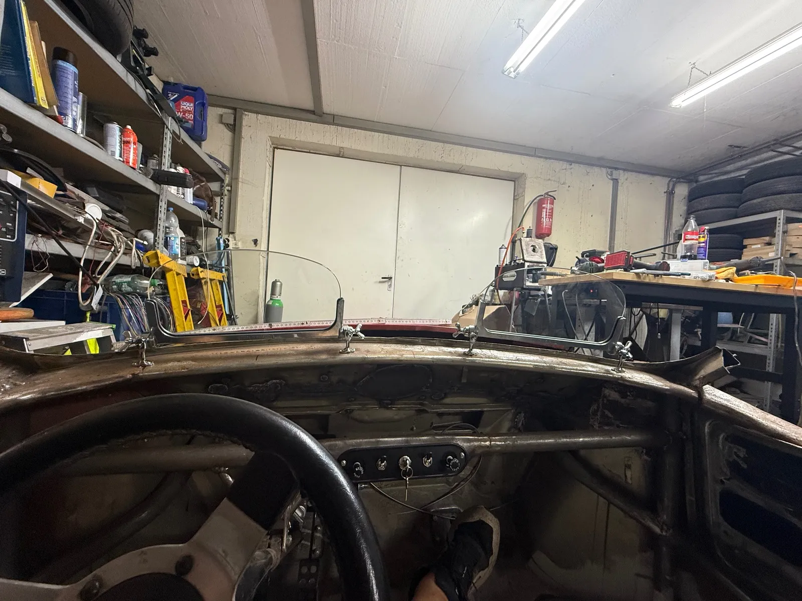

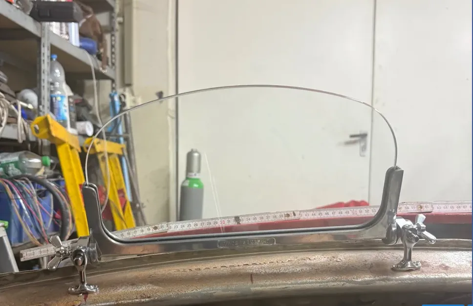

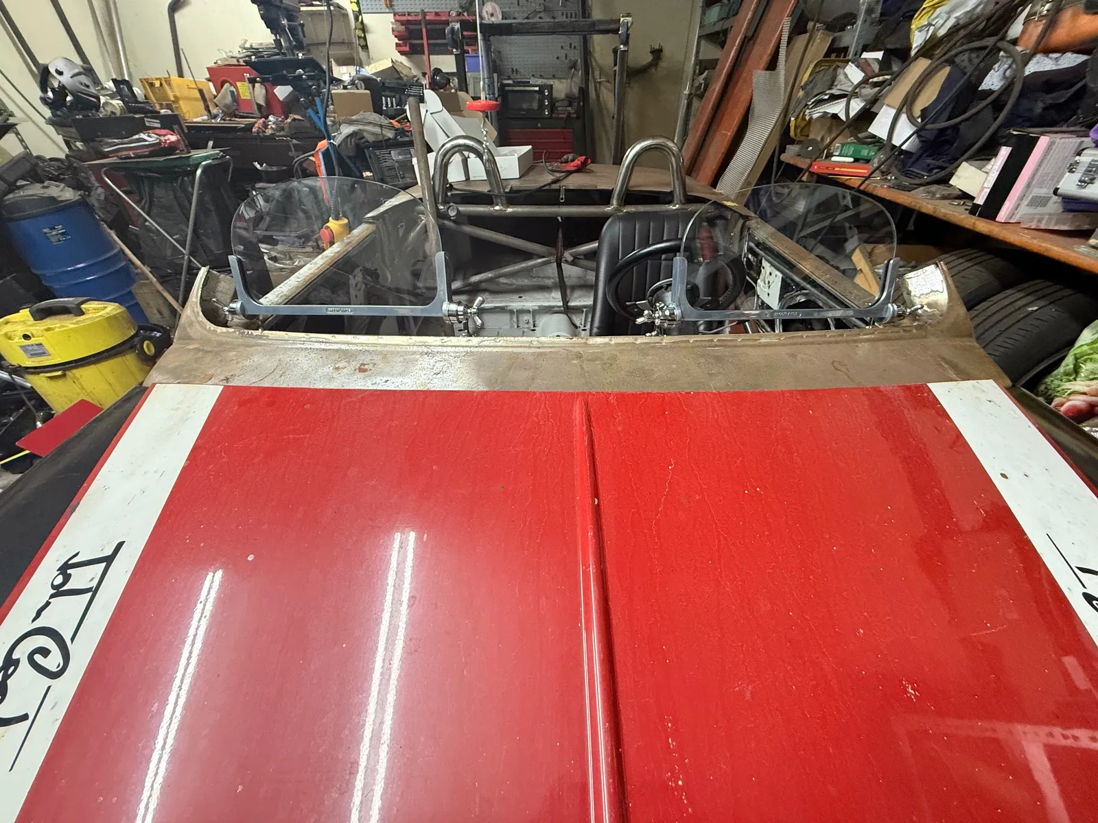

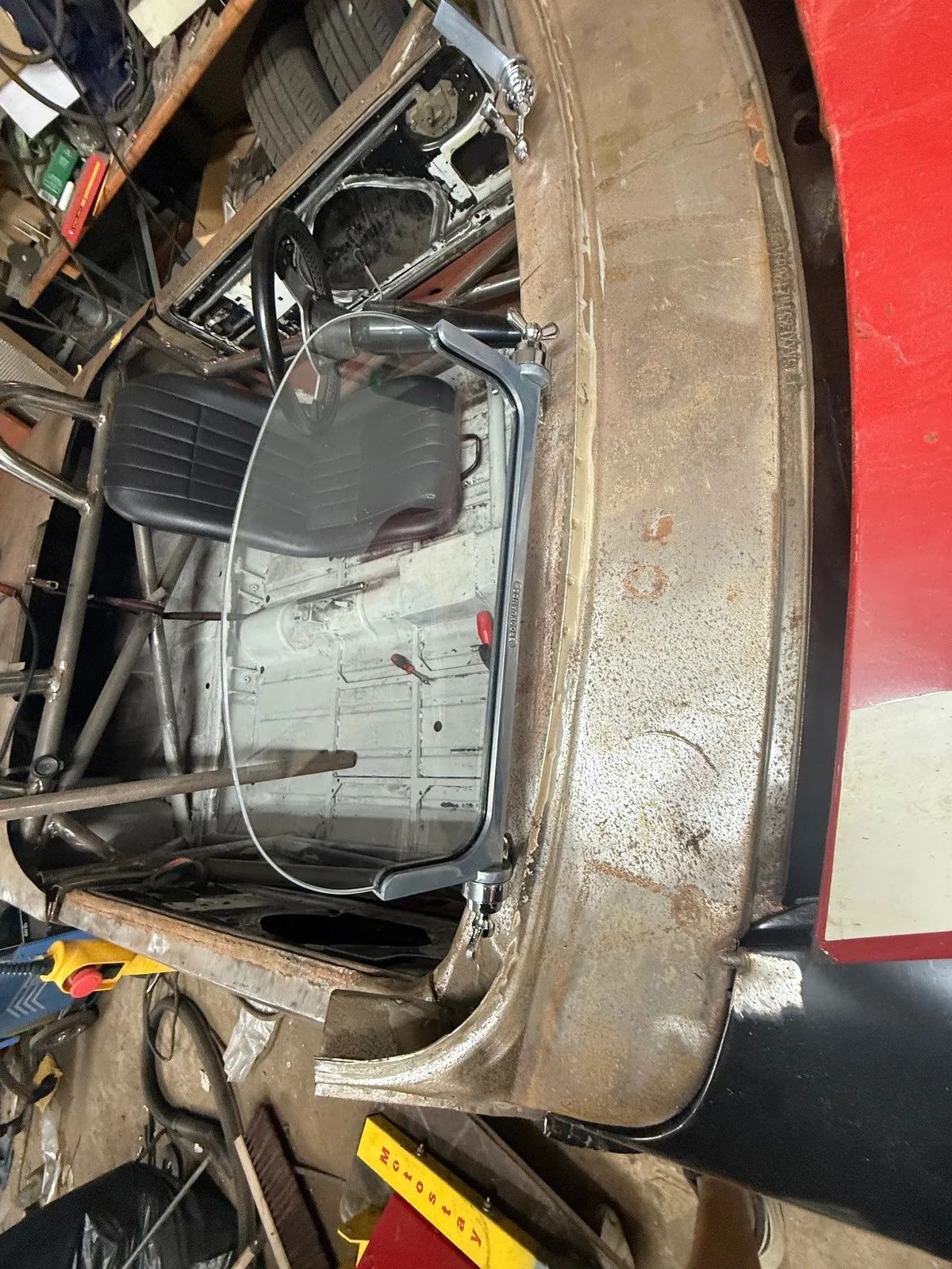

Suche übrigens die 2 Teile vom scheibenrahmen um die gerade zu verlängern und mal zu schauen ob ne Scheibe die oben offen ist gut aussieht 😍

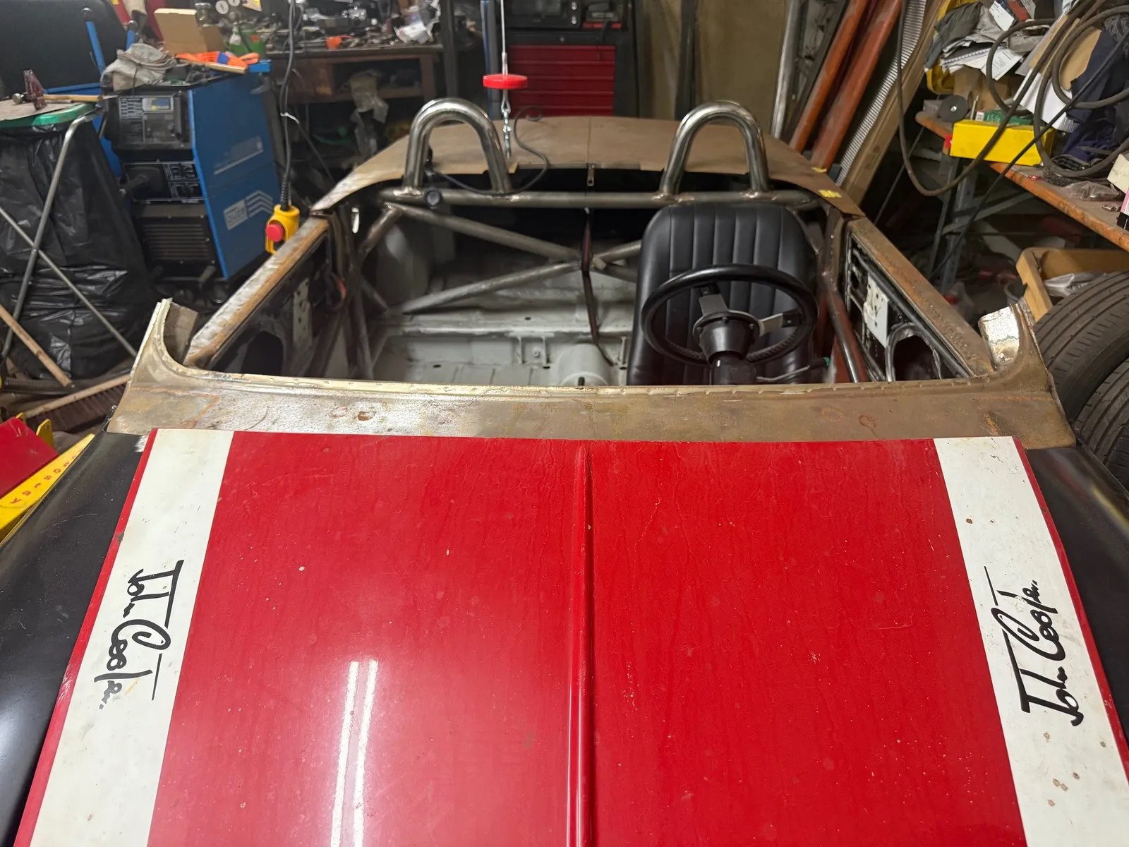

Natürlich, Oli soll dir ein Bild machen, hier hat er ja nur welche als das Gummi noch nicht abgeschnitten war.
So gefällt mir das
Hast du die Baustelle mal einem TÜV - Mann gezeigt ??
Ich kannte in München mal einen „Mini-Buggy“ bei dem der TÜV einen Überschlag-Test verlangte, um die Festigkeit des Scheibenrahmens zu gewährleisten ….
„Insassenschutz“ ….
Leg mal einen Richtscheit vom Bügel hinter dem Sitz auf die Motorhaube ….
Ich befürchte bei ner „Rolle“ ist der halbe Schädel weg …. -
„Insassenschutz“ ….
Ich befürchte bei ner „Rolle“ ist der halbe Schädel weg ….Deswegen sind ja keine Gurte drin, dann passiert auch nix.
Manche Tüvs wollen seltsame dinge, da hilft es nur zu einem anderen zu gehen. Ist ja nicht der erste Speedster in Deutschland. -
Nun ja …. Gurte braucht es erst ab Datum xxx aber was ist denn von dem vor Datum xxx zugelassenen „Basisfahrzeug“ noch übrig ??
Egal, sind nur so meine Gedanken …. wäre schade um all die Arbeit.
Gurte ab Anfang der 70er. Bei LKW-Zulassung erst ab den 90ern...
Ich mein....LKW geschlossener Kasten könnte man hinbekommen.
Ich würde mal behaupten das ich das Thema tüv im Blick habe 😉
Und das ich trotz eingeschränkter kognitiver Fähigkeiten meinerseits tendenziell dazu neige zu planen . Darum wird das Fahrzeug natürlich rechtzeitig den amtlich anerkannten Ingenieuren von einer Prüforganisation vorgestellt .
Die geschieht aber erst wenn ich alle möglichen spitzen Ecken die zb Norberts Hose erlegt haben und das Gesamtkonzept steht 🤣 -
Ich bin davon ausgegangen, daß du nicht „blauäugig“ vor dich hin wühlst …..
Mir steht beim Anblick der „Fahrmaschine“ trotzdem etwas der Schweiß auf der Stirn ….
…. der jedoch direkt nach dem Anfahren weggeblasen wird …. in einem Morgan-Threewheeler-Nachbau durch den Harz fand ich durchaus erfrischend … lässt man den Arm raushängen, kann man die Fingernägel an der Fahrbahndecke maniküren ….

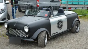

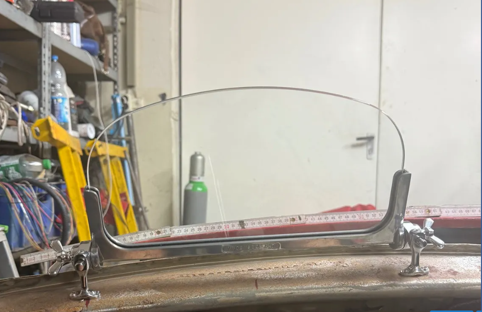

Brooklands hatte ich schon lange im Sinn, fänd aber die 355er Scheibe auch cool … daher habe ich mich dazu nie geäussert.
Und der Jolly (dem gehört der auf dem Foto) ist ca.1,80m groß

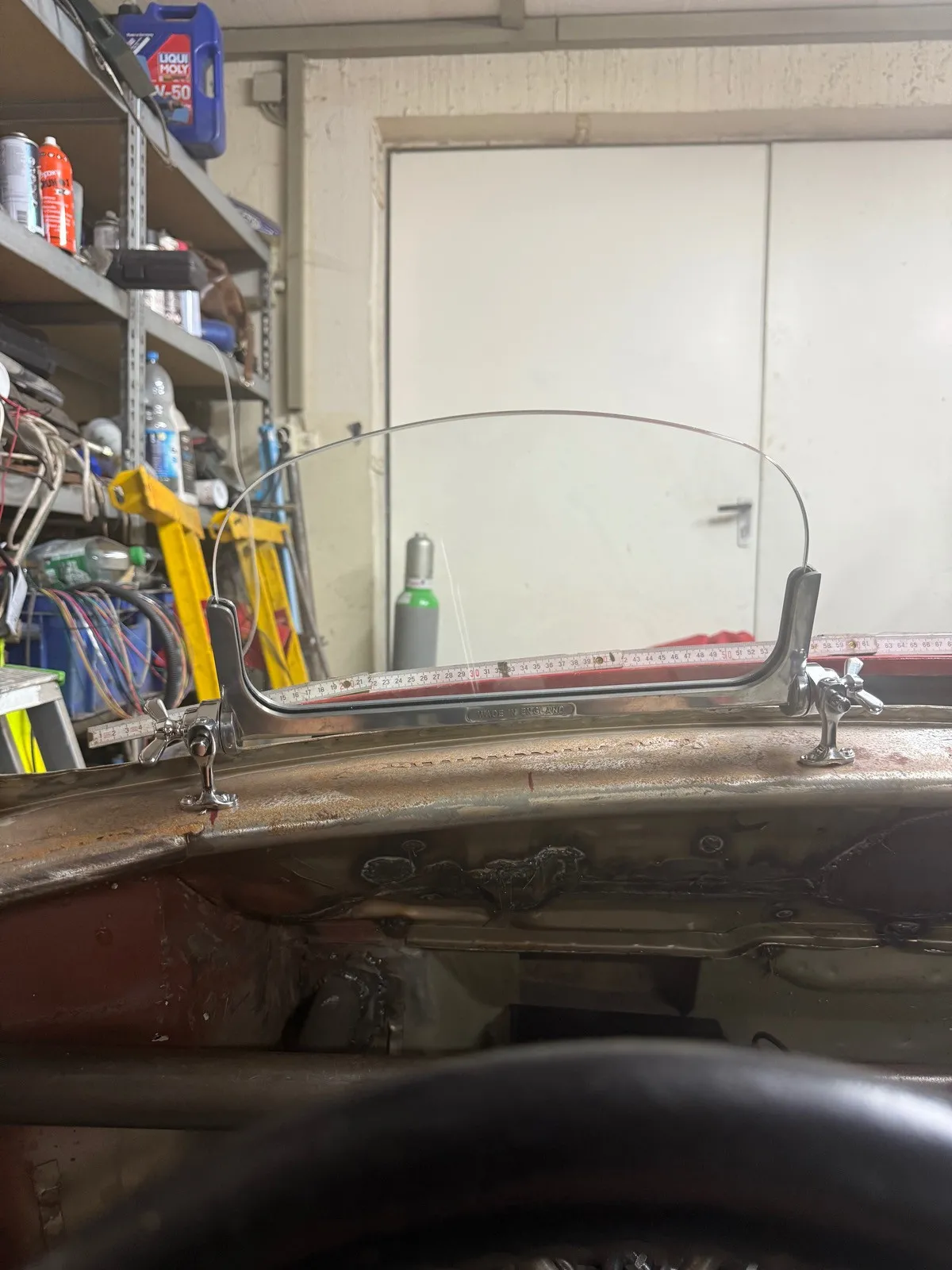

Steckscheiben sind cool, aber wo machst für den TÜV die Sonnenblende hin ...
Kommt halt ein Keil oben ans Fenster 🤣
Ein normaler tuv weiß eh das bei Dauer offenen Fahrzeugen eine Sonnenblende quatsch ist. In den mokes hat nie einer danach gefragt.
Braucht man tatsächlich keine, sonst hätte eine Elise auch nie Zulassung bekommen.
Was kann da beim Tür öffnen schon schief gehen?
Ich sehe da kein Problem 😉
So gefällt mir das

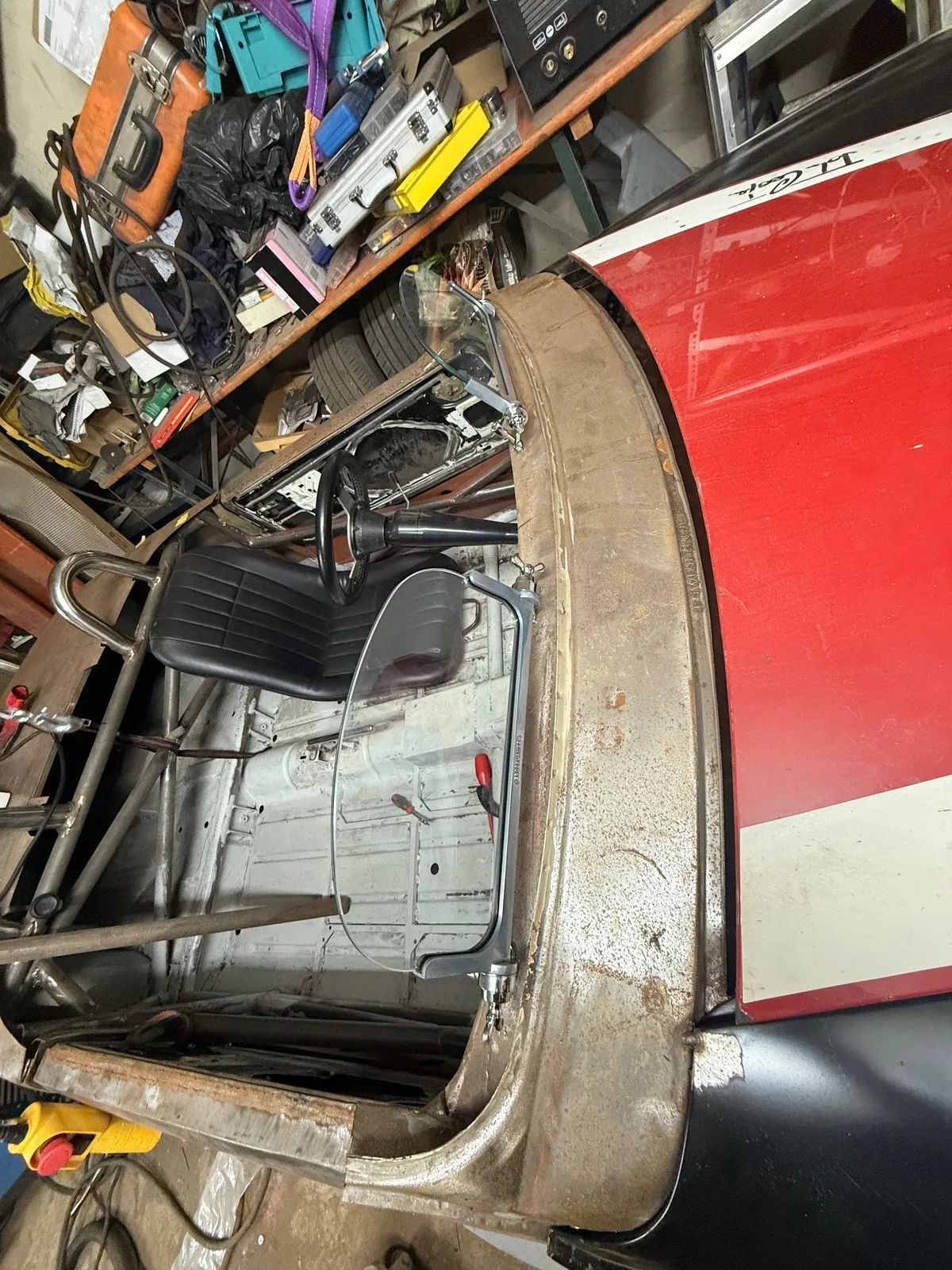

Was mich an den ganzen Scheiben speedster stört sind die Scheibenwischer 😉
Wenn ich die vermeiden kann wäre optisch super 👍
…. dann doch die Brooklands …
