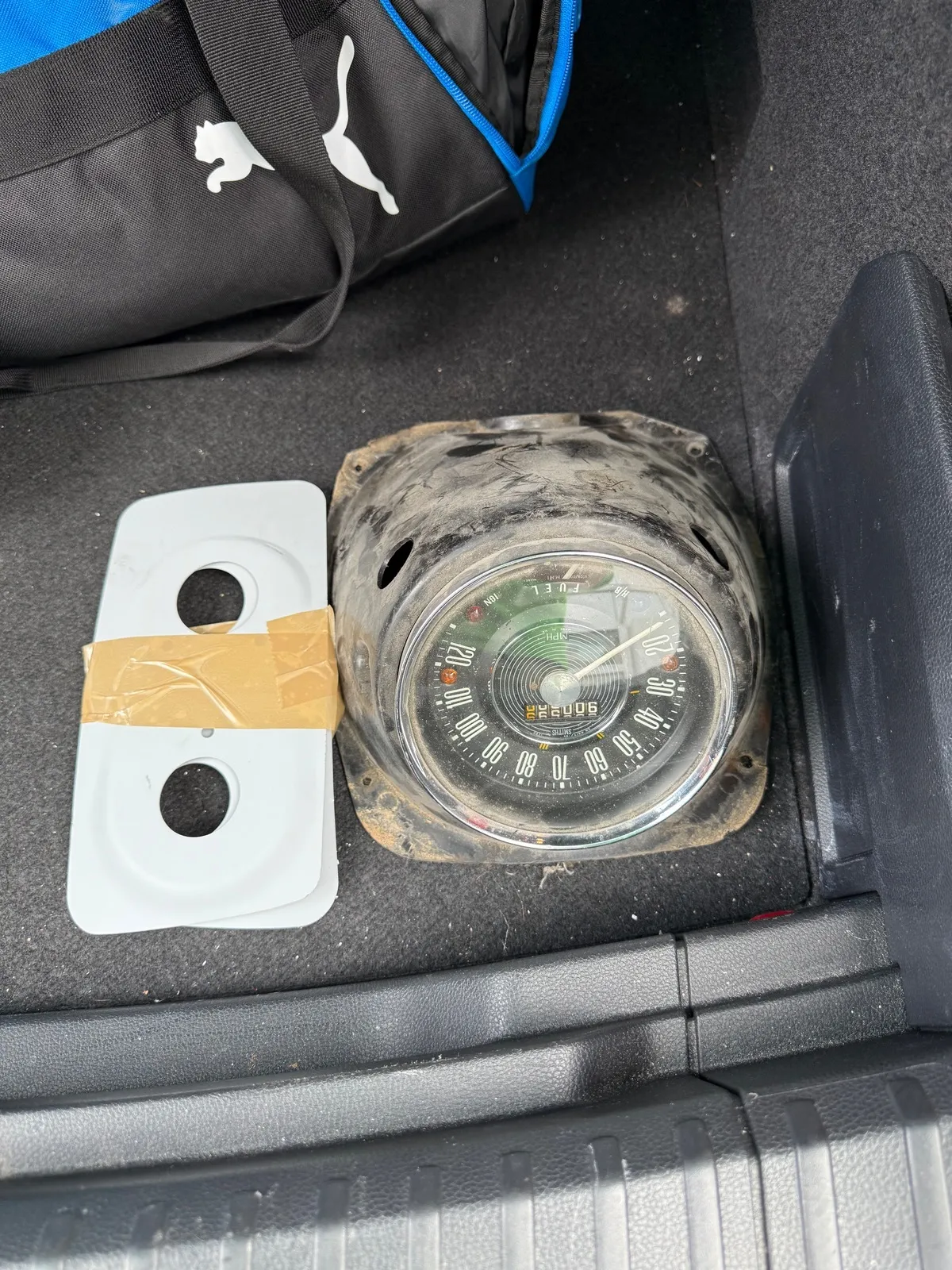

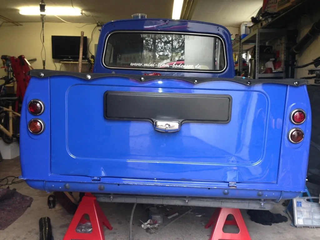

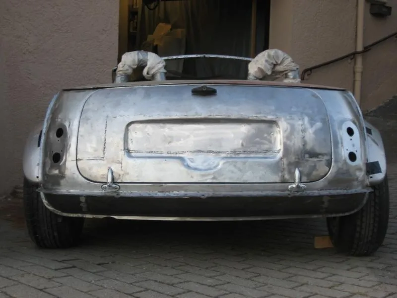

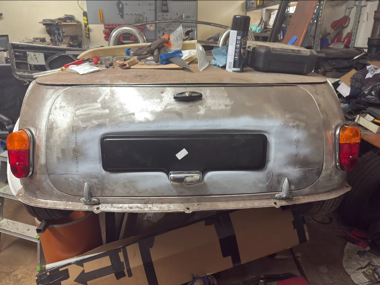

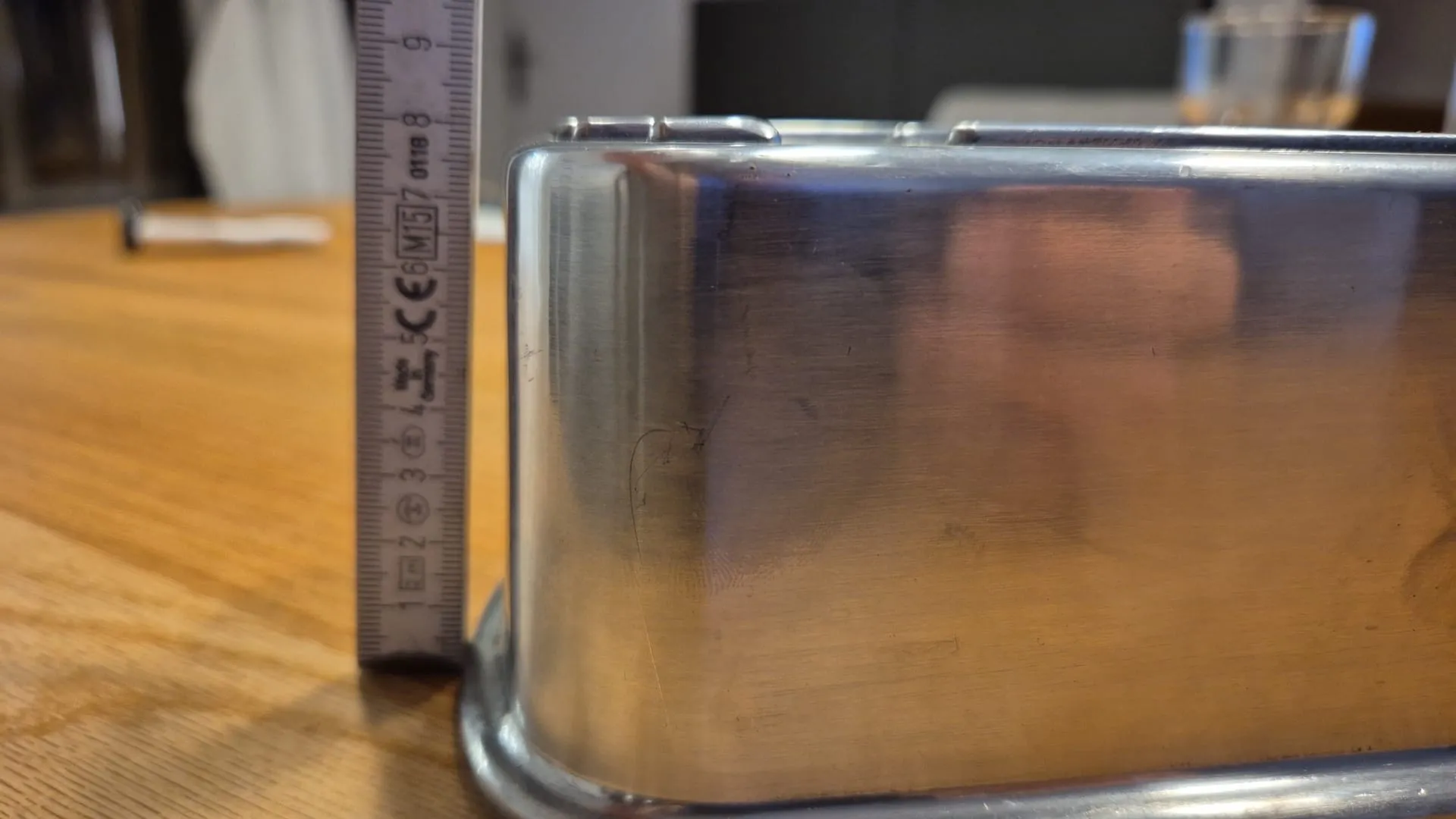

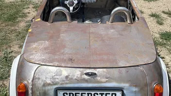

  • Das sind die schüchternen ersten Versuche etwas wie einen Nummernschildausschnitt der heckklappe zu hämmern 🤣 sieht noch wild aus aber für den ersten Versuch finde ich das oki 👍 mach mir nach und nach verschiedene Werkzeuge zum Meißeln 👍
    Aber seht selbst 🤣

  • Coole Sache, das... :cool::thumbs_up:
    Kleiner Tip zum Treiben, Kanten und Formen von Alu... ...falls du ihn noch nicht kennst...
    Alu verhält sich anders als Stahlblech. Ein "Problem" ist die Walzrichtung. Bei einer Alu-Tafel immer in Längs-Richtung.
    Quer oder diagonal zur Walzrichtung kann man gut Kanten/Biegen. Längs zur Walzrichtung kann es schnell Risse geben, wenn zu scharfkantig oder zu stark getrieben. Schon bei der Nummernschild-Vertiefung kommt das zum Tragen.
    Spätestens bei den Falzkanten am äußeren Umfang wird´s dann kritisch.
    Um dieses Problem mit der Riss-Bildung zu minimieren, das Werkstück diagonal (45°) aus der Tafel schneiden. Dann sind alle "Kanten" weder längs noch quer zur Walzrichtung. Nur in den Ecken muss man trotzdem vorsichtig sein...
  • Externer Inhalt youtu.be
  • Besser wäre auch nicht das gebürstete alu 👍 quasi alu Natur 😉 den nummernschildausschnitt brauche ich zum Glück nicht so tief ins Blech treiben 👍
    Aber ich bin natürlich für den Hinweis dankbar den wenn einer Profis bei sowas ist dann du 😍👍
  • Gerne :wink:
    Den Trick lernt man in der Luftfahrt :tongue:
    Wenn´s nach dem Üben dann "ans Eingemachte geht", schau mal, ob du glatt gewalztes Alublech bekommen kannst. Gebürstet ist ja schon mit "eingebautem Riss-Risiko"... :wink:
    Das Video ist klasse :cool: Zeigt genau, wie es geht (bei Stahlblech). Bei Alu lass den Stahl-Kugelhammer lieber in der Schublade und benutze dein "Holz-Ei am Stiel" :wink: Der Stahlkugelhammer ist etwas zu "brutal" für´s empfindlichere Alu. Wirst dann zwar öfter nachtreiben müssen, verhinderst aber Risse wegen zu viel "Streckung" beim ersten Schlag.
    Zum Glätten/Schlichten benutzt du dann deinen Pressluft-Fausthammer? Übertreibe es damit nicht. Kenne viele Metall-Flugzeugbauer, die immer wieder Probleme mit Sehnenscheid-Entzündung in den Unterarmen haben (Pressluft-Niethammer). Die doch recht starken Vibrationen gehen schnell an die "Substanz"... :eek:

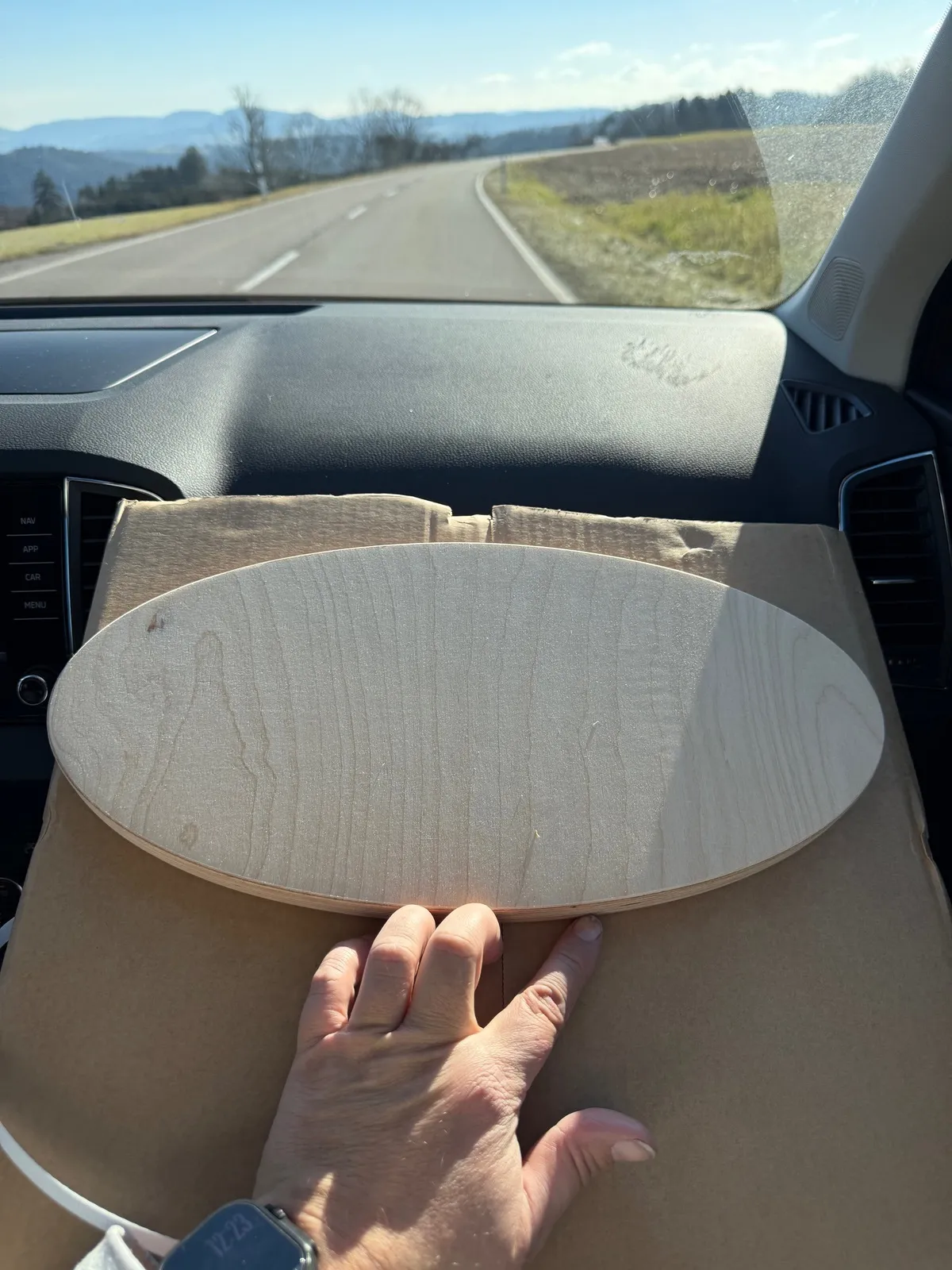

  • So bissle die drehbank ausprobiert 🤣 für alle die das gelernt haben tut mir leid 🤣🤣🤣
    Damit bekomme ich die ecken besser hin 👍
    Aber hab von Nobert Büsch ( blechbearbeitungsprofi ) den tip bekommen nimm Eiche 👍 wohl dem der auch einen Drechselbank hat 🤣🤣🤣
    Larsi da passt einiges nicht bei deinen Einstellungen :) wie schnell dreht denn das Material
