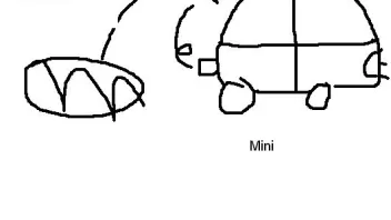

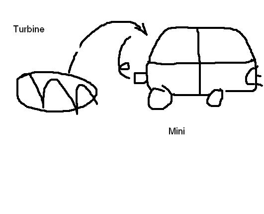

    letztens bin ich durch die Kellergewölbe im Geschäft gewandert udn bin über was aus meiner Lehrzeit gestolpert: ein Anlasstriebwerk einer Tornado.
    Nun ja daraus entsprang dann die Idee die man in der Grafik sehen kann.
    Um eins klarzustellen: Es ist NICHT gepland so etwas zu bauen, mich reitzt einfach der GEdanke daran es zu entwerfen, und zwar soerit und so durchdacht dass man es sofot bauen könnte.
    Wer Ideen hat und Lust hat sie hier preiszugeben: Gerne
    Wer rummotzen will: Gerne nicht.
    Liebe Grüße Benjmain
    ps: die Zeichnung kam von einer Freundin von mir, sie fand die Idee interesant...und hat sich gleich dran gemacht etwas beizutragen :D
  • Die Zeichnung ist gut ;)
    Mach mal :D
    Dann schalt die Zeichnung doch auch mal frei, Du Büffel:D:D.
    Will auch mal sehen.....;)

    Gell find ich auch, einfach und zeigt gleich was man will.. allerdings soll die Turbine vorne rein.

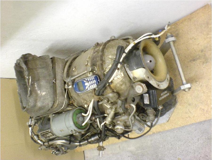

    Maße der Turbine: etwa nen halben meter lang, mit Zusatzaggregaten etwa auch nen halben Meter breit. Höhe mit auslass auch nen halben Meter...
    Gewicht: 36 Kilo !!!! MIT Anbauten UND Abstellvorrichtung...(die ja nicht gebraucht wird...)
    Derzeti ist ein Hüdraulikaggregat angeschlossen, man kann aber auch ein mehanisches Getriebe anschliesen, mal schauen...
    Ach ja das wichtigste. Leistung : 150 PS

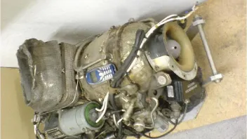

  • Kannste nicht mal ein Bild von der Turbine machen und hier zeigen??

  • ja ich werde versuche ein bild zu machen, ist schwer habe keine Digicam und kein Fotohandy mehr..... Hubschrauberturbine gibt es bestimmt auche in die passt, allerdings wird es da mit der kraftumwandlung dann schwerer denke ich....

    Bilder sind gemacht, ich werde sie heute abend reinstellen....

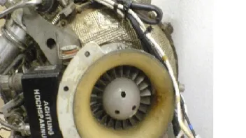

    Naja, so groß sind die rotierenden Massen nicht. Der Radialverdichter und die Turbine (sehen aus wie beim Turbo) haben etwa den Durchmesser einer Untertasse.
    Allerdings dreht dieser "Fön" aus "deutschlands teuerstem Klappdrachen" mit satten 65.000 U/min :eek:.
    Die Kreiselkräfte sind nicht zu verachten. Quer eingebaut wäre es zumindest "erträglich".
    Problem bleibt aber die enorme Drehzahl. Die muss man erst mal auf eine, für ein Getriebe (CVT), brauchbare Drehzahl herunter bekommen (Zwischengetriebe, das Drehzahlfest ist).
    Dazu kommt noch, dass die Dinger für konstante Drehzahl gebaut sind.
    Zudem sind sie "schweinelaut" :eek:
    Und sollte da mal was passieren und sich die Turbine zerlegen, fliegen die Brocken wie Schrapnelle und teilen den Mini (samt Inhalt :eek:) in 2 Teile.

    So schlecht ist die Zeichnung nicht ;)
    Solche Zeichnungen haben beim Mini Tradtion, schließlich sind die Ideen für dieses Auto mehrheitlich auf Papiertischtüchern entstanden.:cool:
