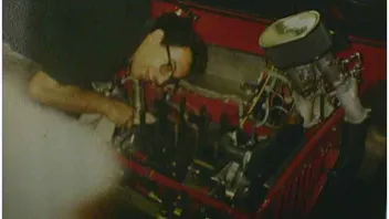

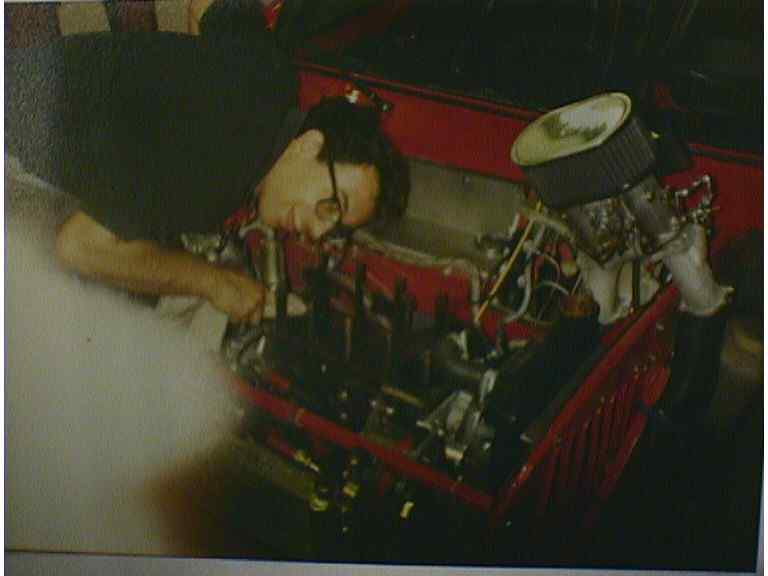

  • Hif 6 mit Torquemaster Ansaugbrücke von Minispares
    Weber mit mittlerer Ansaugbrücke (Alu) und Ansaugtrichtern im 80iger K&N
    Kiste in der Firewall.
    einige Zeit fuhr ich auch mit 40ziger del,l orto mit dem der Mini auch sehr gut lief, und etwas weniger verbrauchte.
    mit Hif 6 war das Beschleunigungsverhalten eher unaufgeregt gleichmäsig wie am Gummischnürchen gezogen, wobei mit Weber oder del.l orto der Hammer bei ca. 1500 U/min zu fallen begann und die 10"
    Reifchen (es gab noch keine Semi,s) jedesmal um Haftung winselten, bei Nässe war das großes Kino
    mit Arschklemmen.
