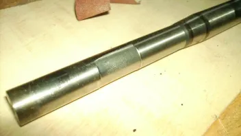

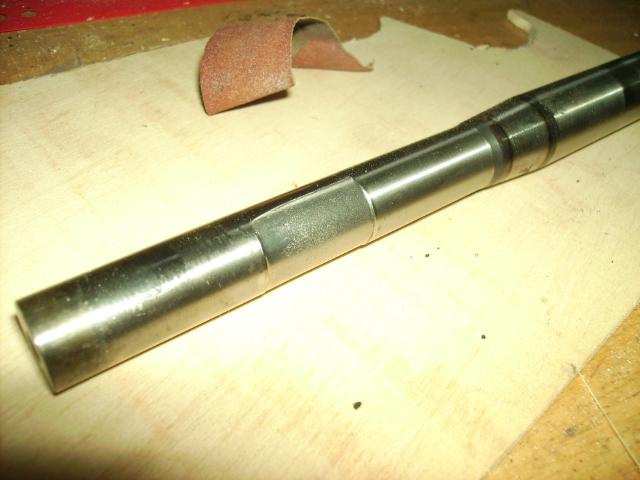

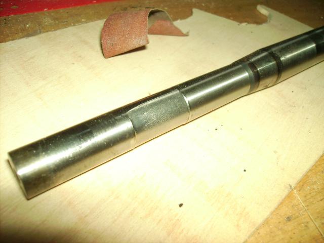

  • Nun, ich hatte bei meiner Getriebeüberholung diesen Schaden (siehe Foto) an der Vorlegewelle. Das Getriebe hatte max. 88 000 km runter. Bei 53 000 km wurde der Motor überholt, da hat er neue Kolben bekommen, Lagerflächen an der Kurbelwelle wurden geschliffen usw. Ob da was am Getriebe gemacht wurde, glaub ich nicht, weil sonst alles nachvollziehbar ist und man davon ausgehen muß, wenn nichts erwähnt wurde, wurde nichts gemacht.
    Der Schaden ist genau gegenüberliegend zur Ölbohrung.

  • Die gezeigte Vorgelegwelle ist ja eine von der A-Serie. Bei der A+ Serie wurde das kleine Lager geändert und dementsprechend auch die Welle. Ich habe schon einige auch sehr verwahrloste Getriebe zerlegt und an den A+ Wellen nie Lagerschäden gefunden. Komischerweise haben sich einige dieser Welle an der Stelle eingearbeitet an der sie im "weichen" Gehäuse stecken.

    Dazu auch weiter, daß es sehrwohl erhebliche Probleme mit A+ Getrieben bei den Vorgelegewellen gibt. Aber erst in der Zeit der 1300 Motoren, meißtens erst ab SPI. Hier laufen die Wellen ein. Ein Härteproblem könnte/wird die Ursache in Verbindung mit dem höheren Drehmoment der 1300er, im Gegensatz zu den 1000ern, sein.
