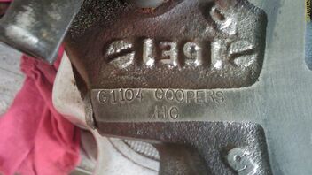

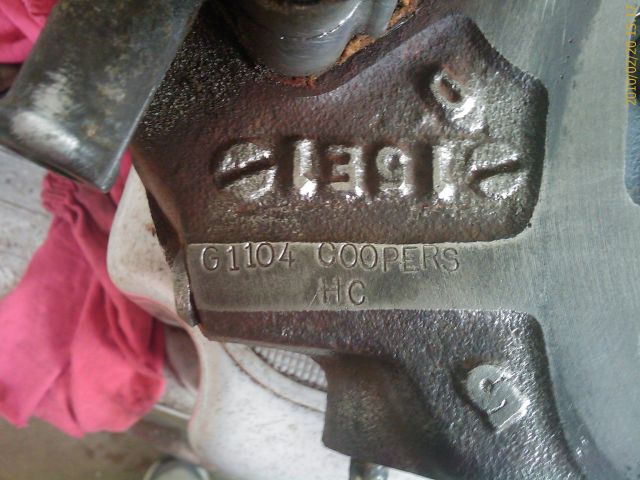

  • ...kopf sein, der zum john cooper Si paket gehört. (vergleichbares bild was die kennzeichnung angeht habe ich auf einem anderen rechner, der ist momentan ausser reichweite...)

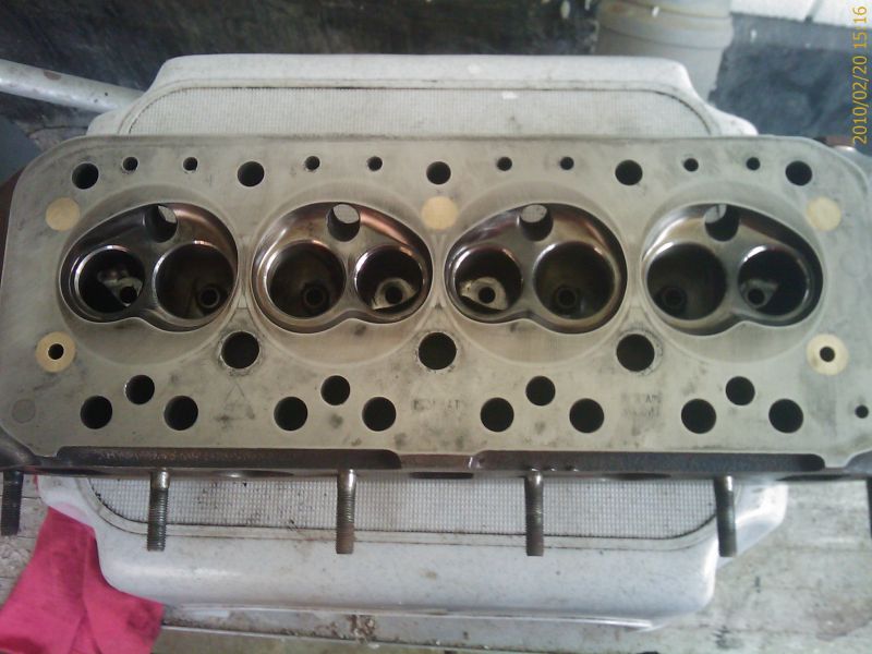

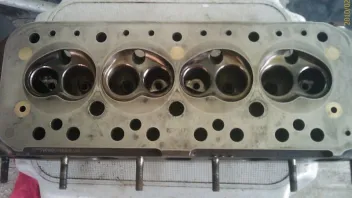

    so vom anschauen der bilder würde ich sagen:
    - kanäle bearbeitet
    - brennraum bearbeitet
    - ventilgröße standart
    - kopf evtl. abgeplant (das HC steht sehr wahrscheinlich für High Compression)
    weiß eigentlich jemand, wer die köpfe für john cooper garages damals gefertigt hat?
    war das janspeed?
    gruss andy

  • Da ROVER immer mit Cooper Garages zusammengearbeitet hat und die Ihrerseits mit JanSpeed, dürfte der Kopf 34/29er Ventile haben und wäre ein Janspeed Produkt.
    Andreas Hohls
  • Darauf würde auch der zum Kit gehörende Auspuff schließen lassen, ist auch JanSpeed.
