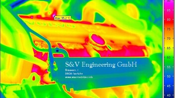

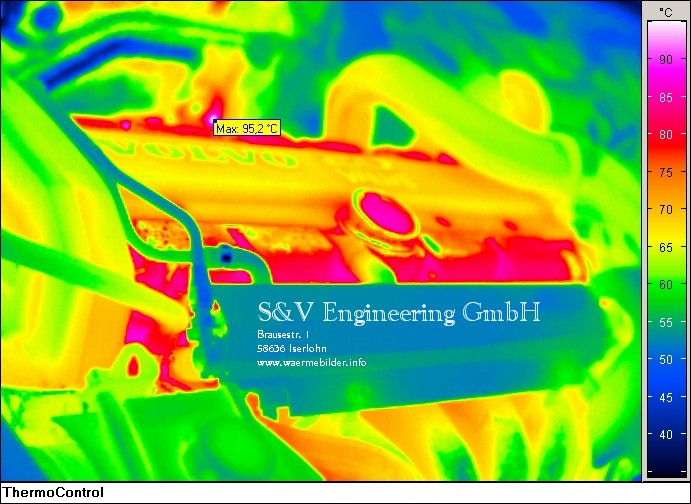

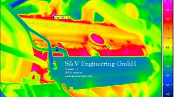

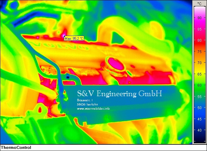

Nebenbei mal ein Beispiel wie heiss ein wassergekühlter Motor an der Oberfläche etwa wird:
