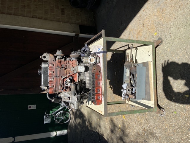

  • Moin Zusammen,
    ich möchte mich mal wieder zurückmelden und ein bisschen die nächsten Schritte planen.
    Der verbaute Motor ein 998er hat in letzter Zeit sehr viel Öl verbrannt. Daher wurde ihm ein überholter Kopf spendiert und einmal Service gemacht. Der Verdacht lag auf verschlissene Ventilführungen. Dies hat sich allerdings als Falsch herausgestellt. Die Kolben haben zu viel Spiel (mit der Hand merkbar) und daher ist der Motor komplett fürs Regal.
    Es liegt noch ein 1275 SPI Motor als Spende bereit. Dieser ist bereits zerlegt und der Reparaturumfang ist bekannt.
    Es wurde nun die Entscheidung getroffen einen 1293 Turbo Motor für den Mini zu bauen. Der Mini wird mittlerweile nur zu Eisdielen und Sommerfahrten benutzt und zeitlich ist das alles relativ egal wie lange das dauert.
    Ich bin dabei nun mitten in der Planung drin und möchte euch gerne daran Teil haben. Ich weiß, dass es englischsprachige Foren und infos zu Hauf gibt. Diese habe ich auch schon studiert und denke ich weiß worauf ich mich einlasse.
    Mein Konzept sieht daher folgendermaßen aus:
    Vorstellungen 120 PS Alltagstauglich und hochdrehbar auf 140PS.

  • Okay, der geradverzahnte Primärantrieb wird nicht verbaut. Der Vorteil wäre nur die elimination der schrägkraefte auf das Getriebe. Man kauft sich allerdings eine unerträgliche Geräuschkulisse mit ein. Wenn man ehrlich ist wird das Auto kaum die 30000 knacken im laufe der Jahre. Von daher ist es für mich nicht notwendig.
    Also werden abgesehen von der Erneuerung von defekten Teilen folgende Änderungen am Getriebe durchgeführt:
    Zentrales oelansaugrohr
    Zentrales Kurbelwellen Lager verstärken mit Blech streifen vgl. MED main strap.
    X-pin diff oder LSD Evolution Road.
    Bin gerne für Vorschläge und Diskussionen offen.
    John
    Das ist die eine Sache die ich heute bereue nicht direkt eingebaut zu haben :D Aber der Fokus des Autos ist vlt. auch ein anderer.
    Beim Diff würde ich direkt auf ein ATB gehen, auch wegen der Lifetime Guarantee. Kannste bei mir mal Probe fahren.
    Wenn du das Getriebecase eh leer hast, kannst noch n Gewinde für einen Öltemperaturgeber setzen.
    Ich tippe mal der Turbo erhöht den Druck im Kurbeltrieb, von daher vlt. eine evacusump lösung für die Kurbelgehäuseentlüftung?

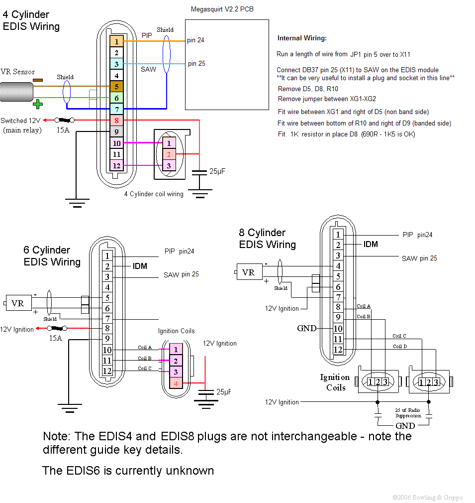

  • Warum willst die Olle megajolt fahren 🤷‍♂️
    Die edis Geschichte ist halt echt oldschool
    Mach ne 123 rein mit table Switch 👍
    Dann noch ein elektronisches Dampfrad 👍
    Dann kannst die Möhre mit einem Schalter und einer angepassten Zündkurve für mehr Leistung betreiben 👍
    Lg lars
    Ps 120 ps bekommst mit 0.6 bar Ladedruck 🤣 da brauchst noch nicht so einen Riesen Aufwand betreiben 🤣
  • 123 kenne ich auch, dachte allerdings wegen LLK Platz kann man das mit edis und megajolt umgehen. Aber wenn die 123 technisch weiter ist macht diese ja mehr Sinn. Weniger gebastel.

    Ne du mit zündpack fahren willst nimm eher ne megasquirt 1 👍
    Ist stabiler als der edis müss 🤣
    Der einzige Vorteil vom edis ist das wenn deine megajolt aufgibt kannst immer noch gemütlich heimfahren 👍
    Mit der megasquirt hast den Vorteil guten Zugriff mit dem Laptop paar Spielereien wie table Switch und elektronisches Dampfrad 👍
