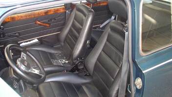

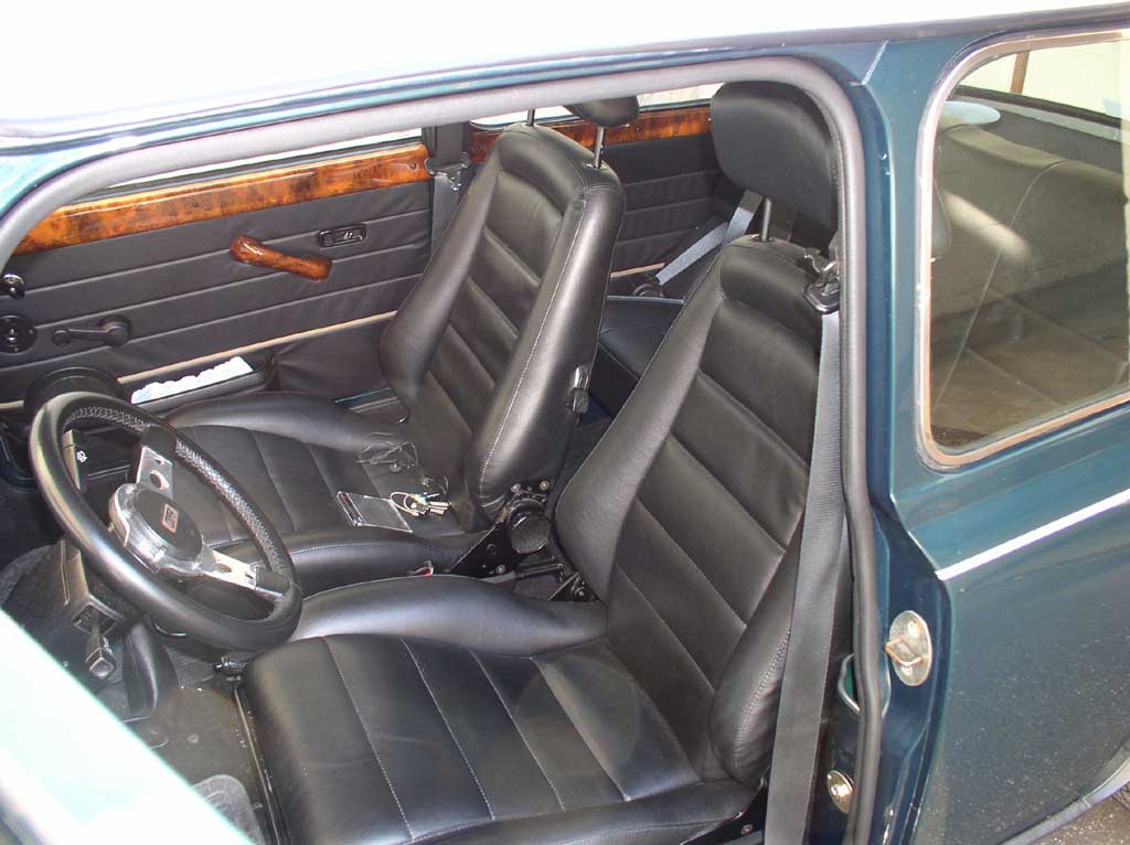

ich hab Sportsitze vom alten Ford Capri drin, säähr bequem, der Fahrersitz sogar mit aufblasbarer Lordosenstütze, guter Seitenhalt. Dürften noch über HuGerdes zu beziehen sein oder von Ballas (Autosattlerei in Köln).

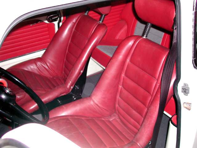

Habe in meinem Cooper S auch Porsche-Sitze drin, allerdings etwas ältere (Die originalen Kunstledersitze sind im Sommer nicht so angenehm). Konsolen sind von Minispeed mit angepasstem Rahmen. Die Sitze lassen sich in der Rückenlehne stufenlos verstellen.

ich setz ma n Bild von den Capri Sitzen rein, keine Ahnung, was die kosten, muttu Gerdes fragen (http://www.hugerdes.de)

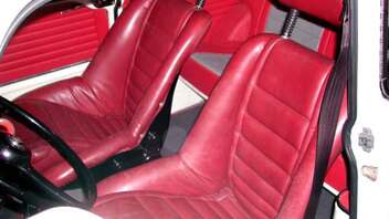

Also meine Porschesitze habe ich für DM 50,- bekommen, lagen verstaubt in einer Garage. Die Konsolen waren da schon etwas teurer (zusammen DM 250,- + anpassen). Habe die Schalen und das Leder ein bisschen überarbeitet und jetzt sehen sie so aus (das dauert ja lange mit den Bildern):
die capri-sitze gefallen mir richtig gut. günstig sind die wohl nicht.
hab leider keinen Plan, was die kosten, aber frag mal einfach Gerdes - da der Vorbesitzer meines Kleinen nicht grad übermäßig viel Kohle zur Verfügung hatte (deshalb hat er sich auch "gottseidank" von seinem Kleinen getrennt :)), nehme ich aber an, daß sie bezahlbar sind - einfach ma den Gerdes anrufen, oder hinfahren, bist ja nich weit weg.
Und daß man da exzellent drin hockt, .....frag ma MBRoy (der is fast 2 Meter lang und wollte aus meinem Kleinen garnich mehr aussteigen);)
Also, die Capriteile sind ja einfach nur GEIL !! aber wieso Gerdes fragen ? hat der welche auf Lager oder wie ist das zu verstehen ???
LG Doci
Gerdes, weil ich weiß, daß er die Dinger verbaut (er bekommt sie von einer Sattlerei in Köln namens Ballas). Und Compumate ist ja nicht weit weg von Gerdes
