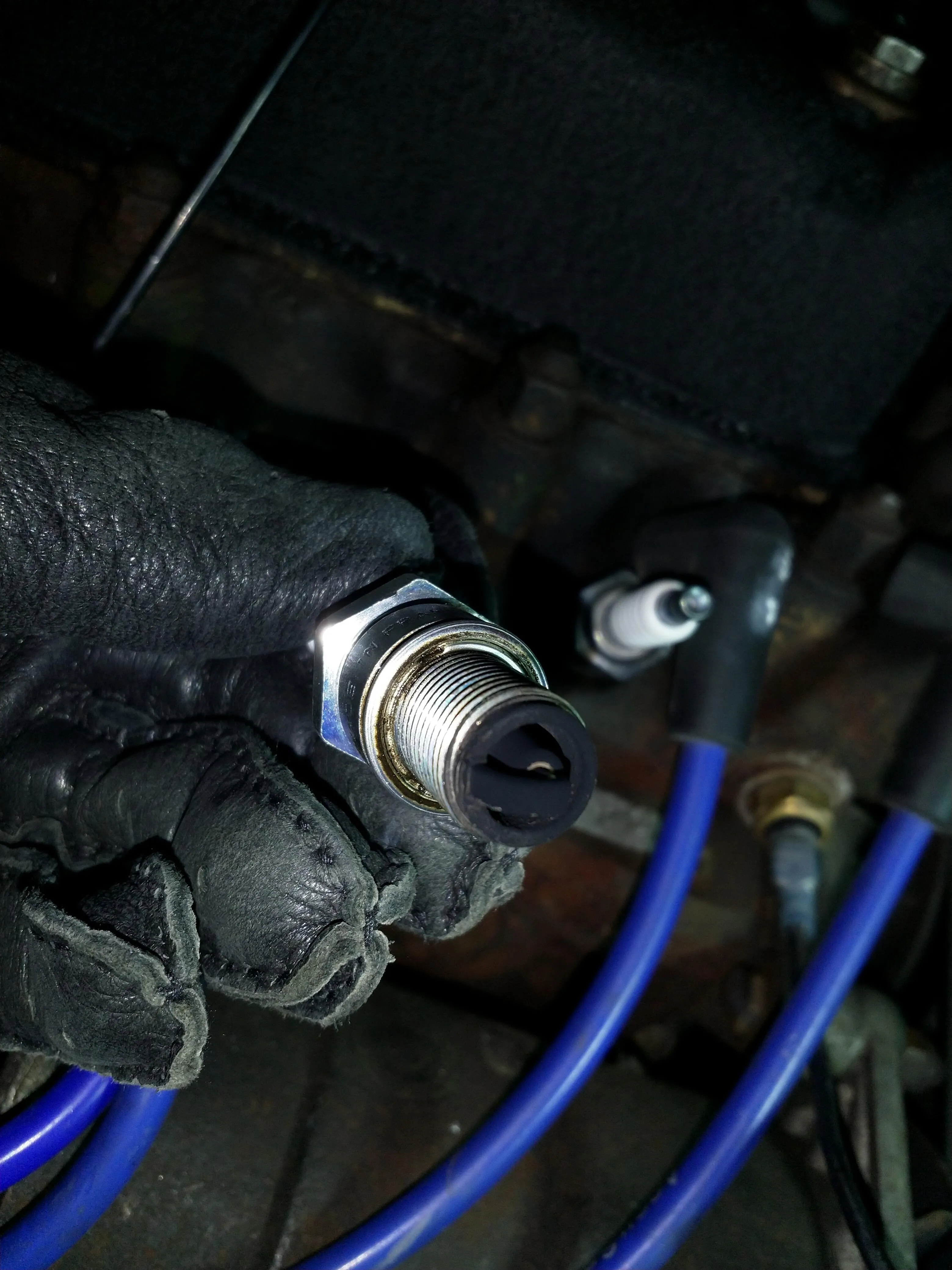

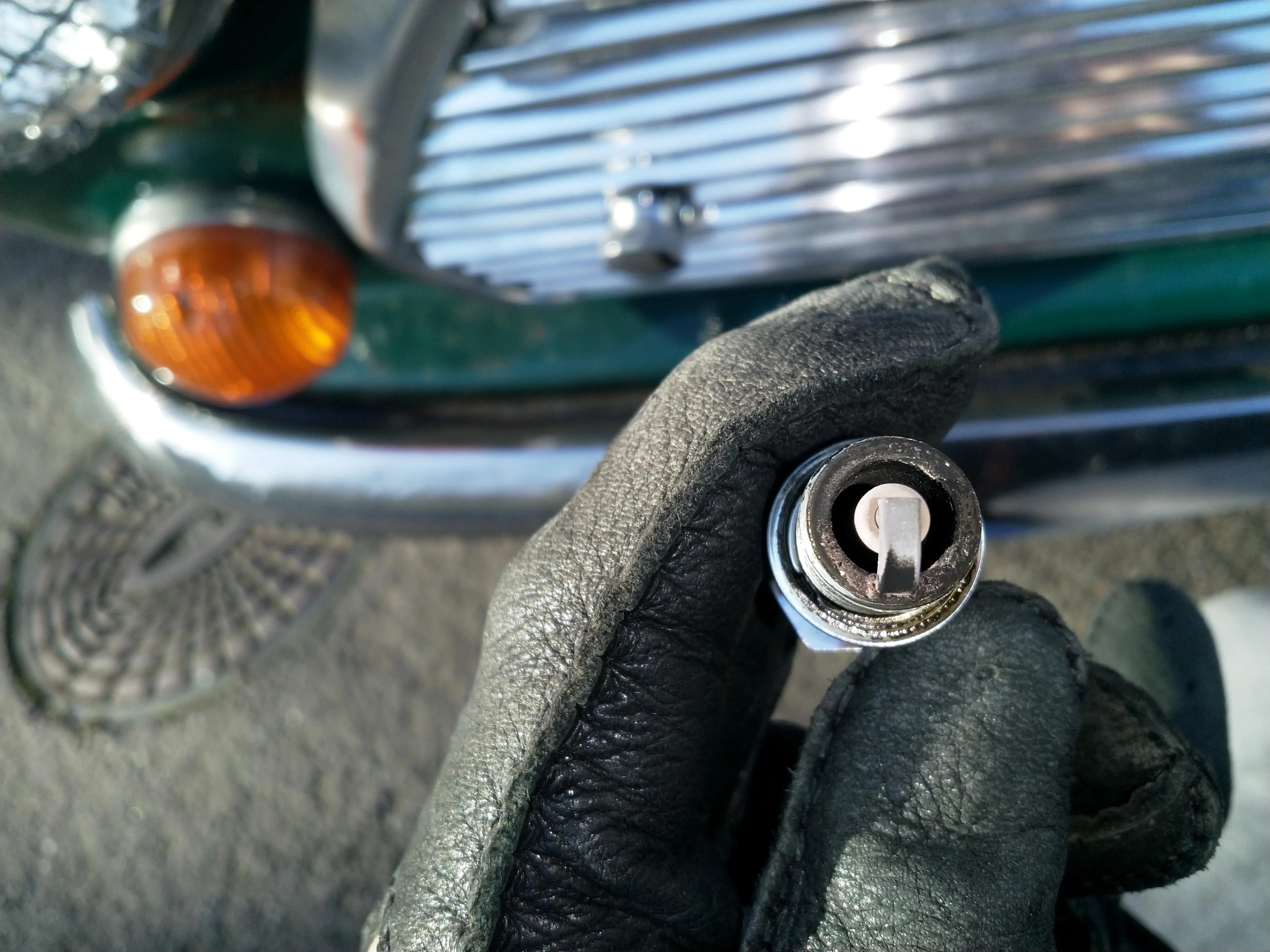

Mit der Originalnadel AAC läuft der Mini viel zu mager. Nun ist eine aus nem MG B drin, damit viel zu fett. Verbrauch 11 Liter / 100km und schlechte Beschleunigung in unteren Drehzahlen. Absterben und qualmen an der Ampel...und er stinkt!![]()

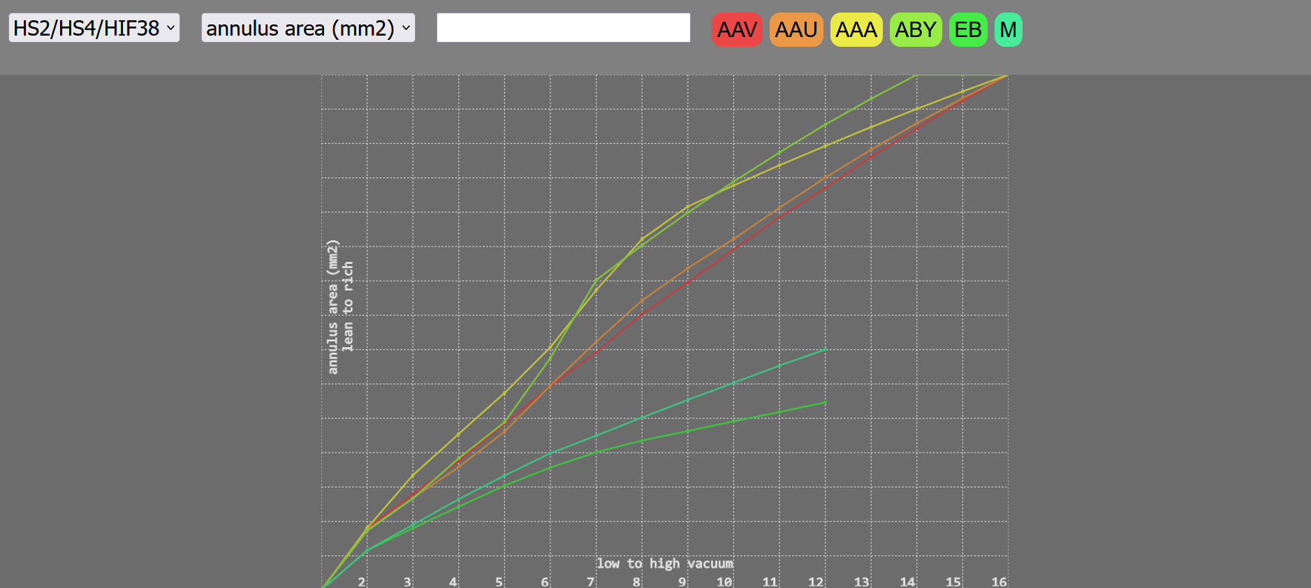

Ist vielleicht die AAU aus dem Stage 1 Kit das Richtige?
