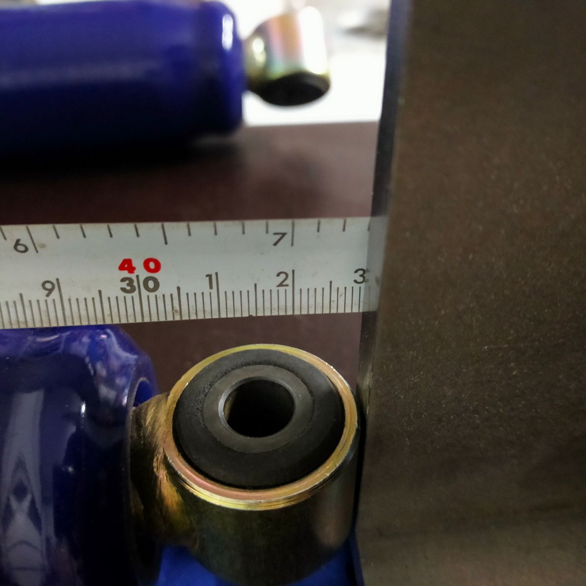

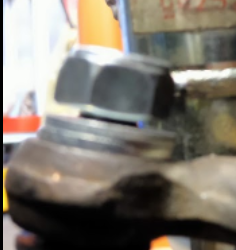

Die Unterlegscheiben sind darunter, damit der Sicherungsring noch nicht greift.
Es ist nur provisorisch zusammengebaut, die neuen Mutter will ich erst bei der endgültigen Montage festziehen.

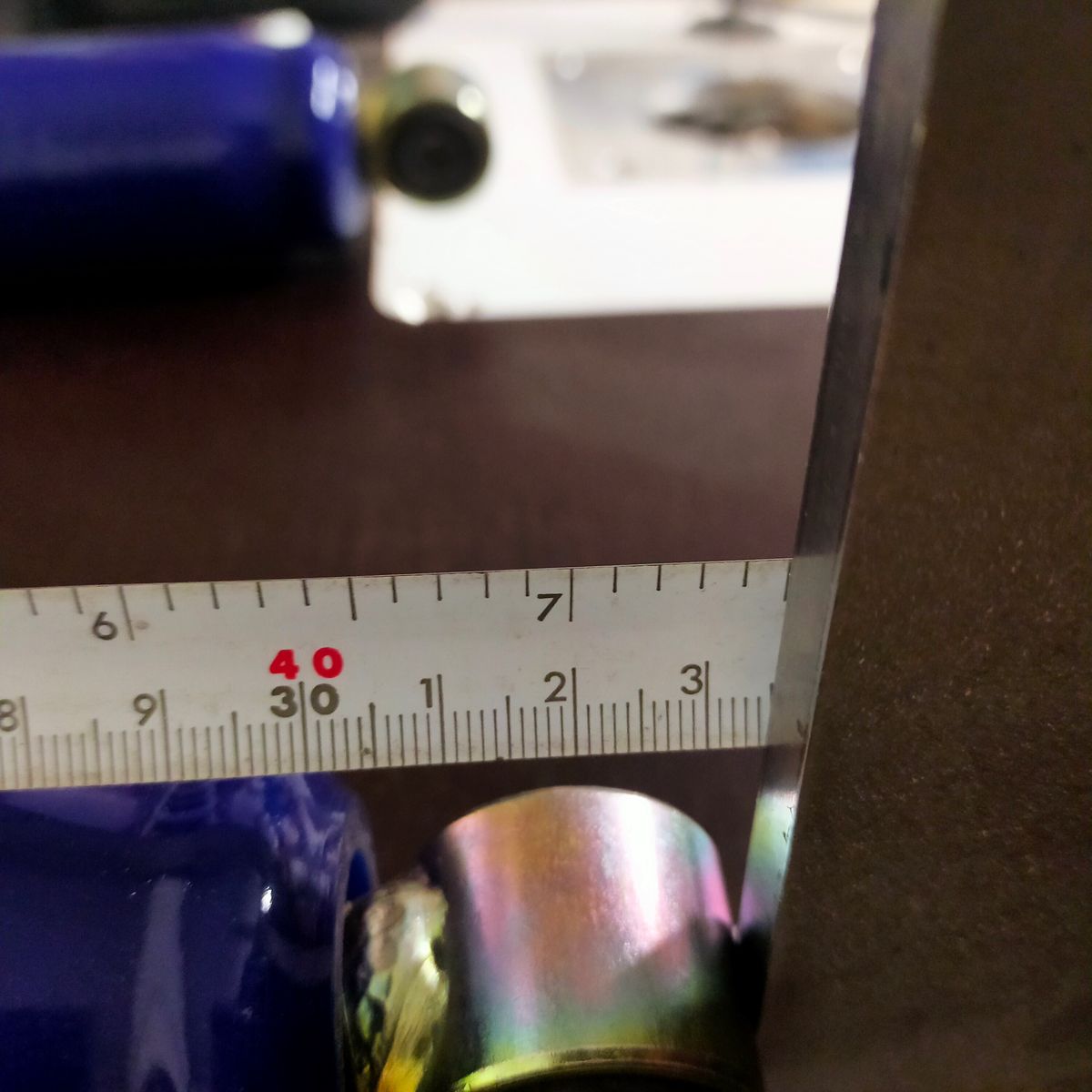

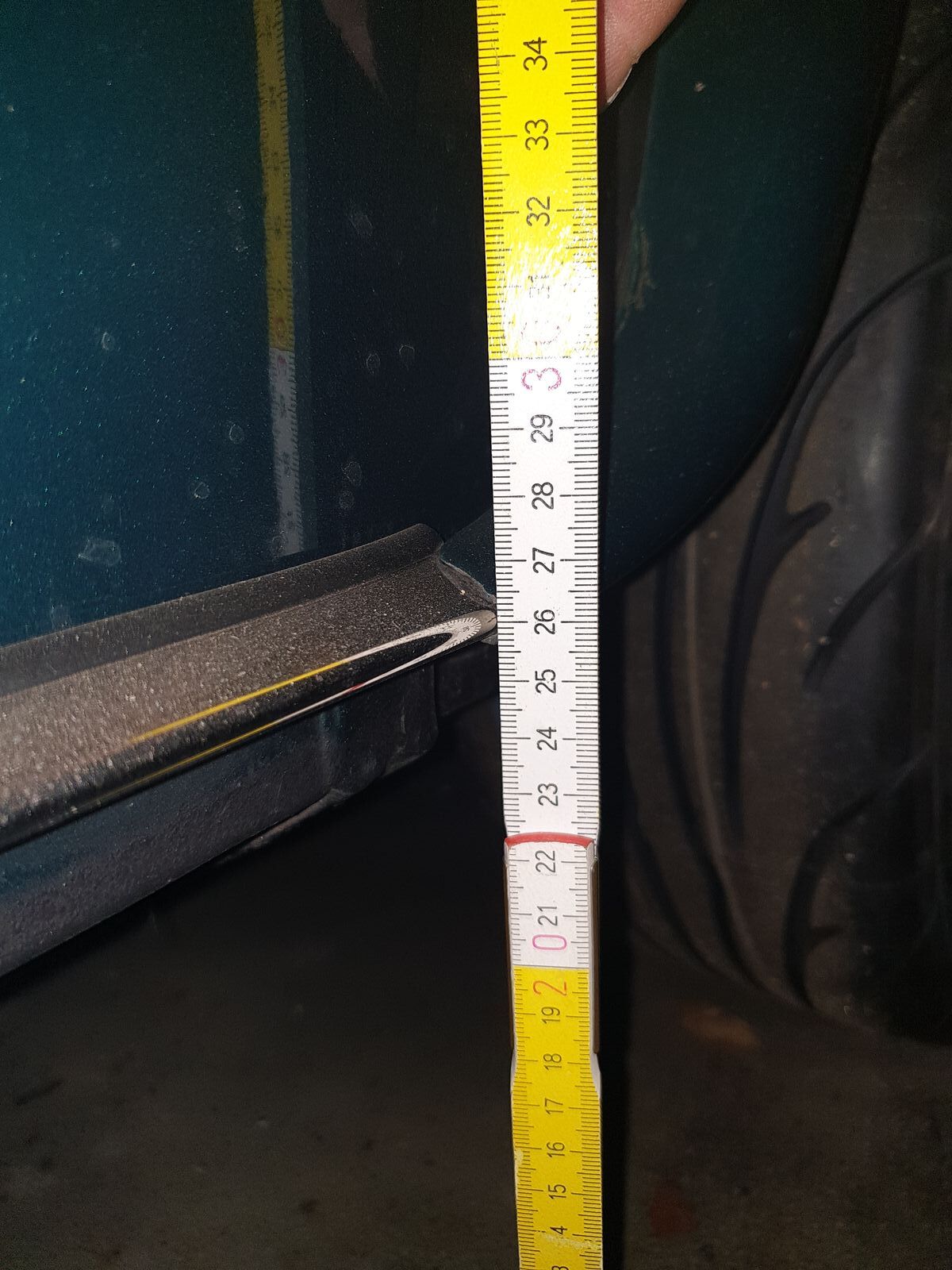

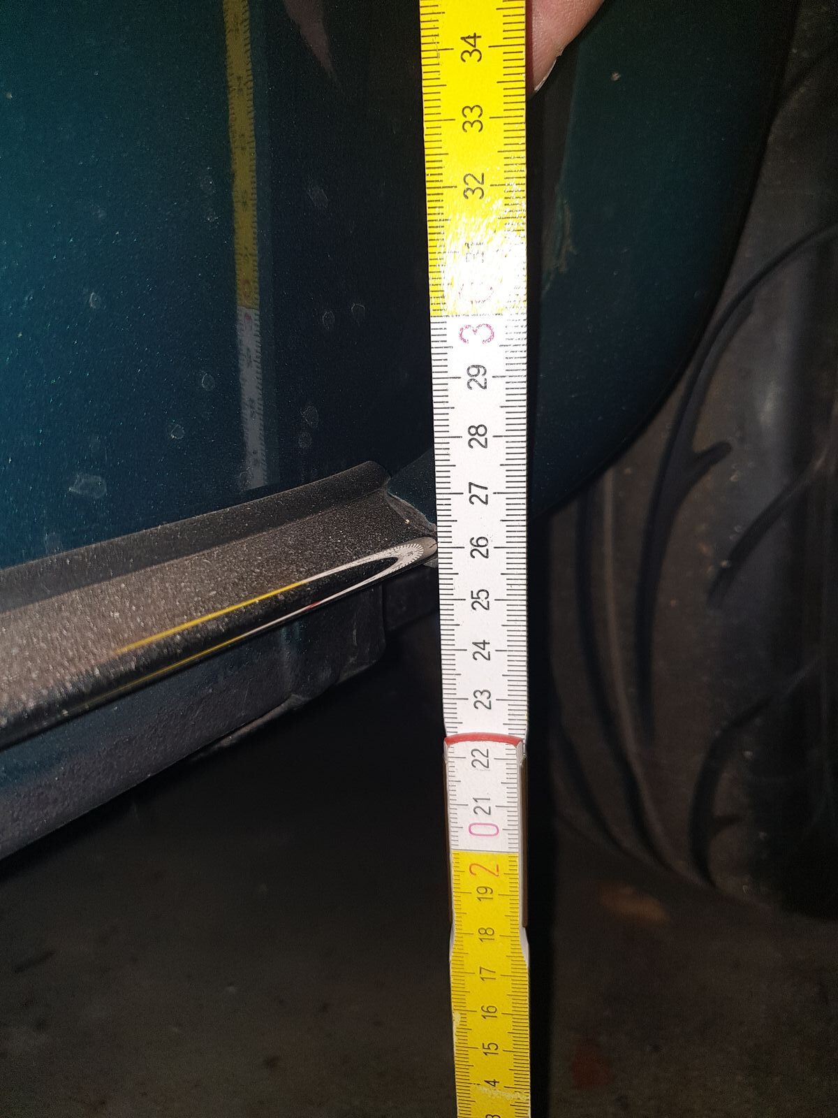

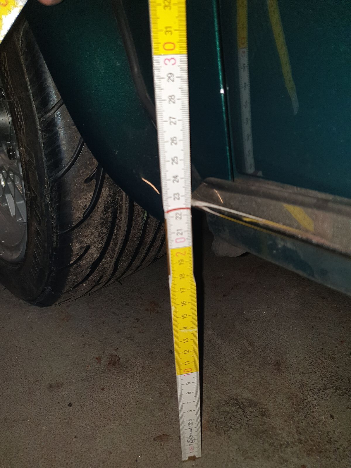

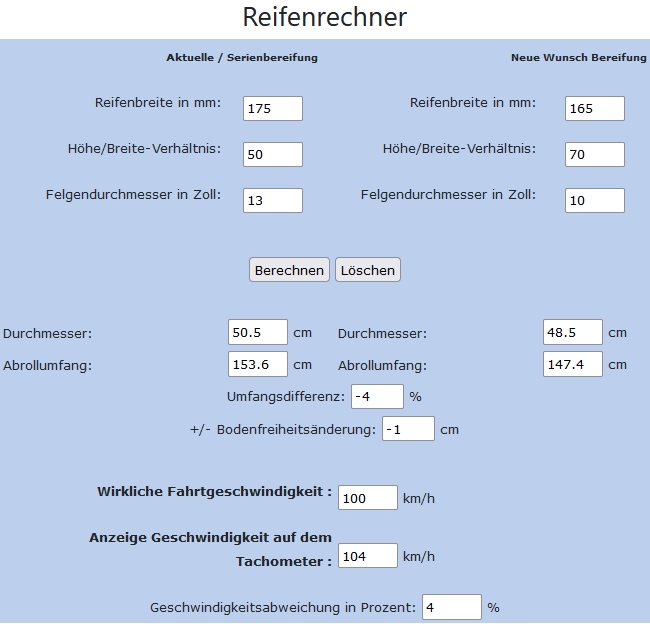

Wenn ich Eure Höhe so lese, muss ich wohl noch tiefer. Sind die Höhen denn auch mit der selben oder vergleichbaren Reifengröße?
(175/50/13)
Es fehlt natürlich noch Gewicht weil noch nicht alles montiert ist, aber ob er dann noch so weit runter geht?

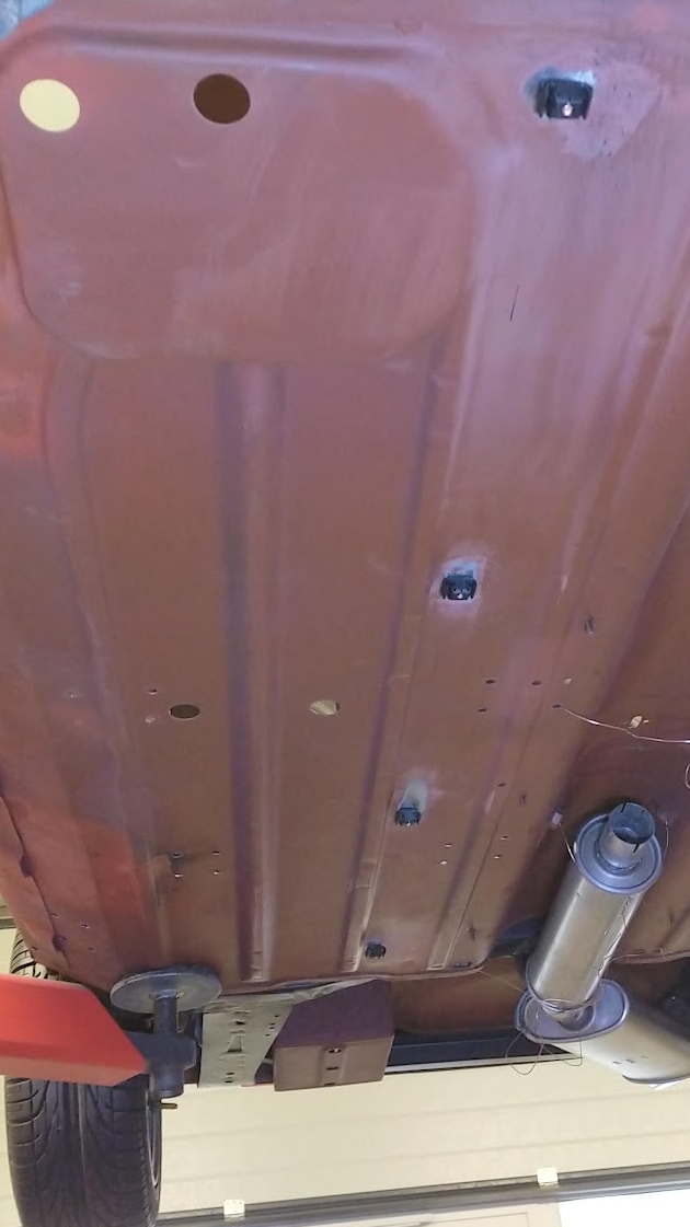

Aber als Anhaltspunkt für meine Auspuffmontage hilft mir das schon weiter.
Die Federn vom Olli reagieren feiner auf Beladung. Daher geht der noch ein Stück runter.
Meine Werte sind mit 165/70/10er Reifen gemessen.
Danke schön für die Info!
Ich habe die Reifen im Internet berechnet!
Bernd seine haben einen 2cm kleineren Durchmesser, das heißt meiner ist bei gleicher Fahrwerkseinstellung 1cm höher.
Damit kann ich sehen wo hin die Reise gehen kann.
Und mit den Werten kann ich schon sehen wieviel Bodenfreiheit der Auspuff haben wird.
Ich hab auch 175/50/13.
Auf alten Gummis.
Ich geh mal in die Garage nachmessen...
Ich habe vor r 230 und hinten 320...
