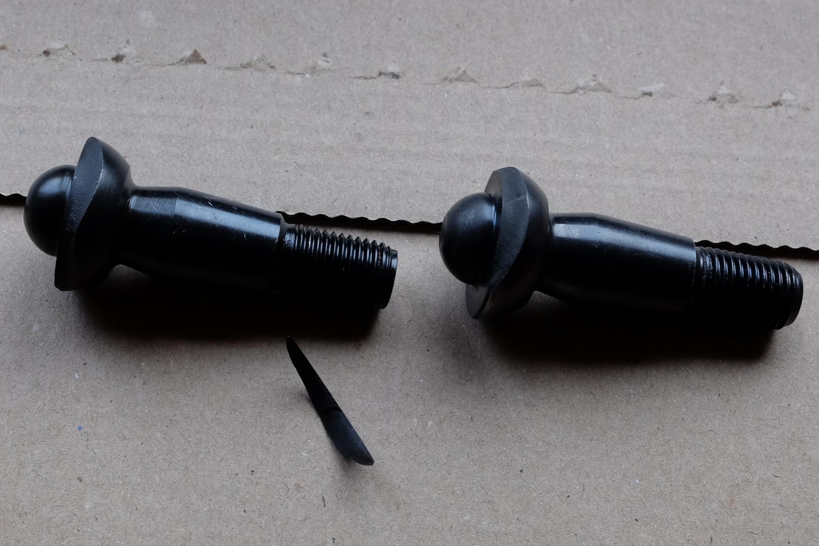

    Im vorliegenden Fall deutet einiges auf einen Härtefehler hin. Da der Bolzen sowieso hin ist, einfach mal auf eine harte Oberfläche werfen. Falls er zerspringt (Schutzbrille!) wurde hier wohl das Anlassen 'vergessen' oder überhaupt falsch gehärtet....

    Die gezeigten schadhaften Bolzen sind stinknormale Drehteile. Die Wendeschneidplatten dazu kosten quasi nix.

  • J&A: Mit Sicherheit Härtefehler, aber wohl nicht im Anlassen, die Bolzen sollten wohl eher innen zäh und aussen hart sein. Anlassen tut man meines Wissens durchgehärtete Sachen, und hier müsste eine Oberflächenhärtung stattfinden (Nitrierung o. a.)?
