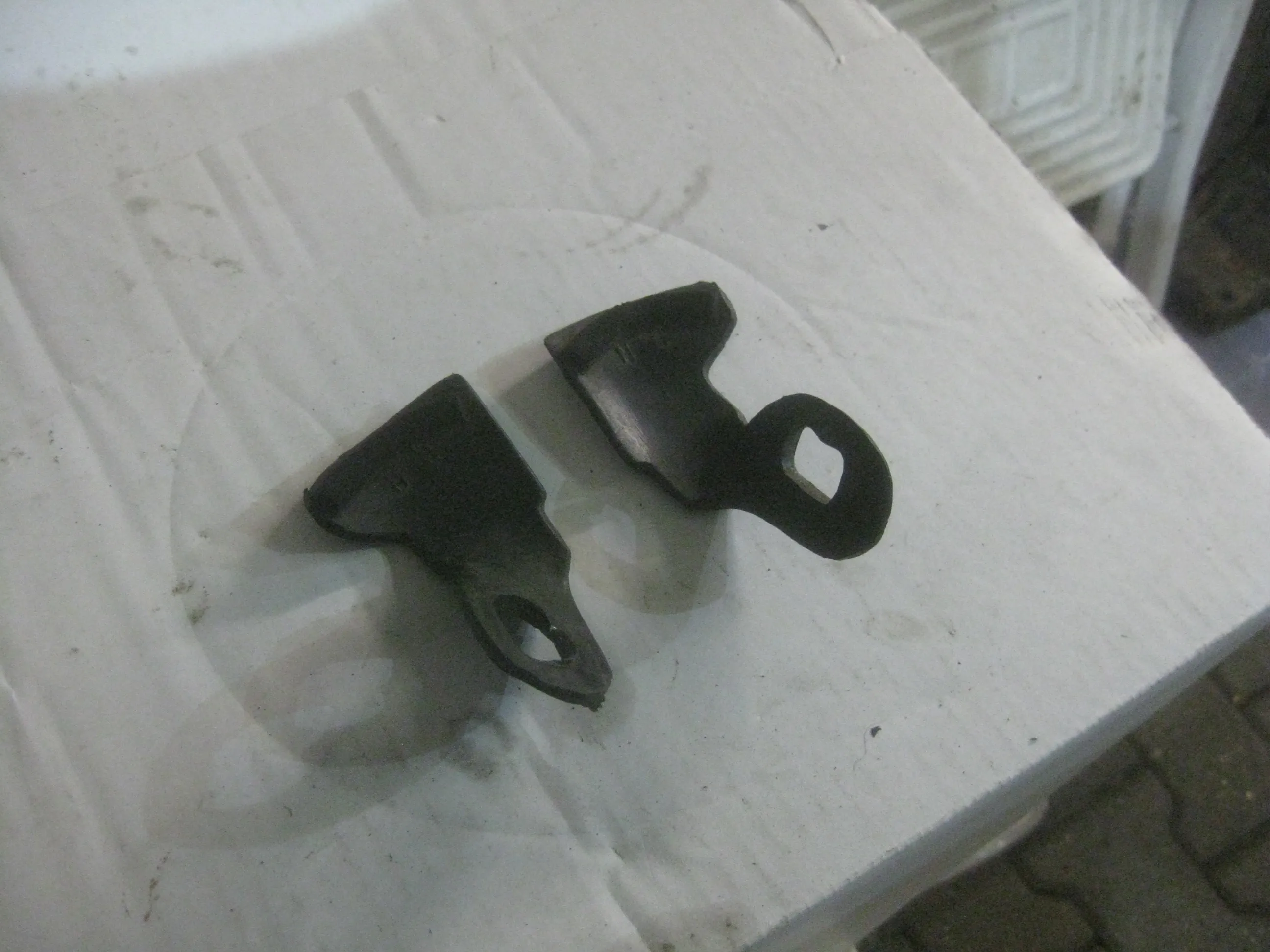

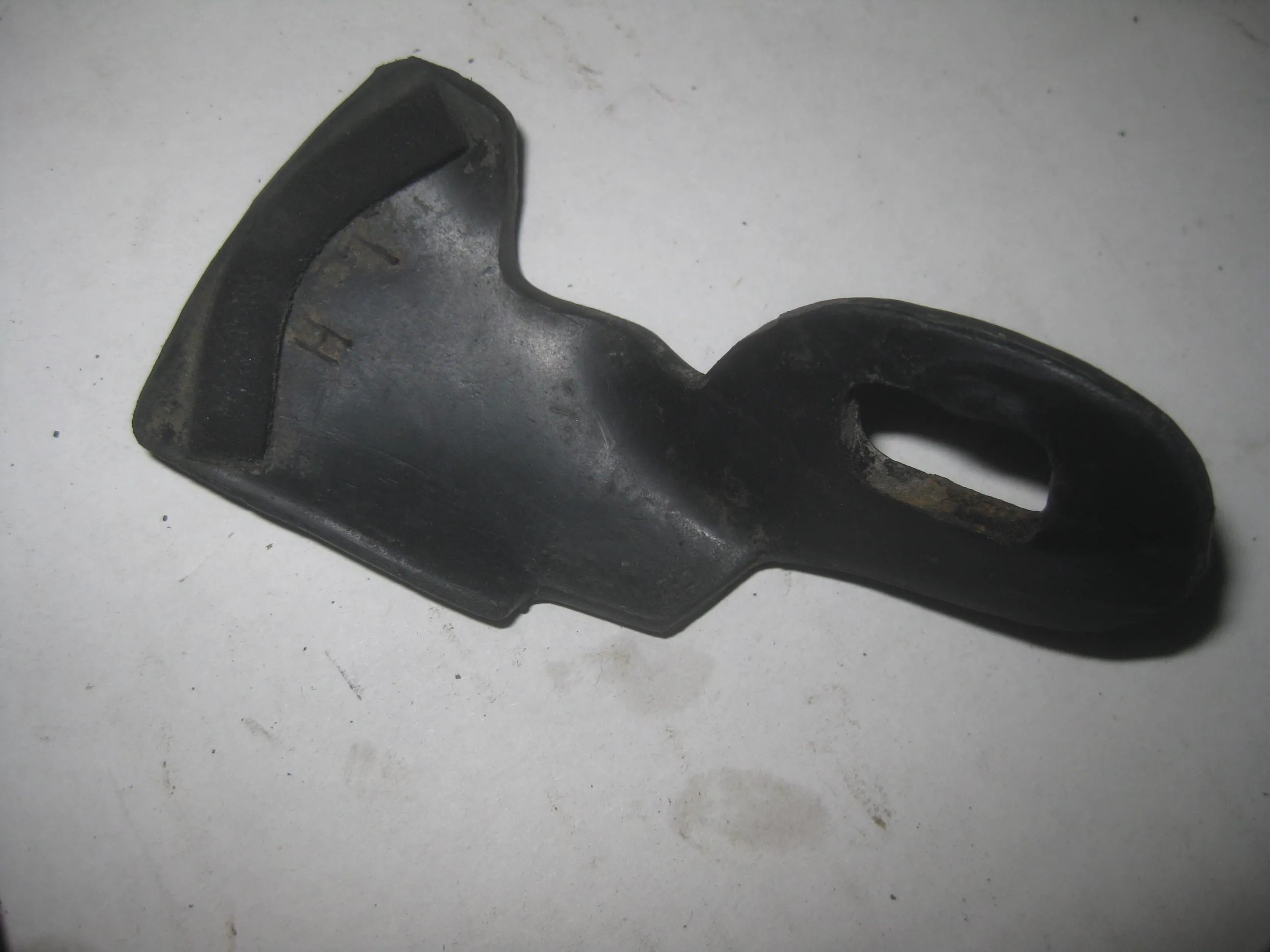

  • Kann mir jemand sagen, wo diese Teile hin gehören ?
  • Die kenne ich vom Mini nicht. Sieht im ersten Moment wie ein Halteblech für einen Knochen aus, aber nur im ersten Moment. Vielleicht weiss da jemand anders mehr. Wo hast du die her?
  • Das ist doch Kunststoff, oder?
    Dann sind es die Stoßstangenecken hinten, optische Verbindung zu den Verbreiterungen.

  • Hallo Rüdiger,
    ja, das ist Kunststoff, und ja, das sind diese Schmutzabweiser von der hinteren Stoßstange. Ich habe die beim Zerlegen des Wagens in eine Kiste geworfen und nie wieder beachtet, bis zuletzt, als ich die nach dem Zusammenbau des Autos übrig hatte.
    Habe alle Bilder der Restauration x mal durchgesehen, aber nicht gefunden, wo die hin gehörten. Als schmutzige Plastikteile habe ich die dann einfach als technisch irrelevant deklariert und weiter ignoriert.
    Das sind übrigens definitiv die einzigen Teile, die übrig waren....!!!
    So weiß ich jetzt wenigstens wieder, was das ist, vielen Dank dafür.

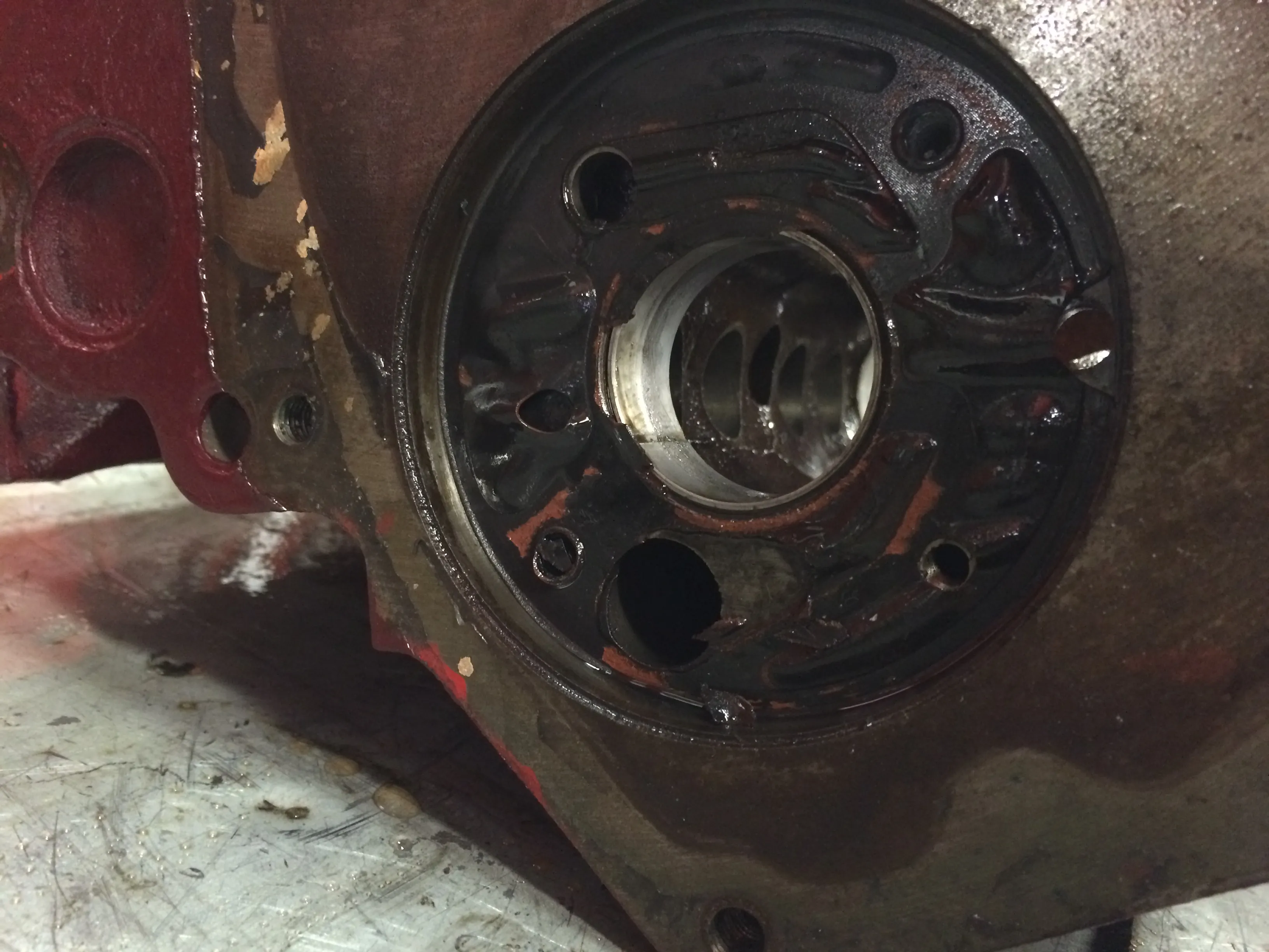

    Ursache für mein Öldruck-Problem ist tatsächlich die Ölpumpe, allerdings hervorgerufen durch eine unsachgemäße Reparatur in früherer Zeit. Wer auch immer das verpfuscht hat, das sollte nicht passieren:
    Die Ölpumpe ist mal ausgebaut worden, keine Ahnung, ob erneuert oder gereinigt, sie wurde auf jeden Fall mit Gummidichtung, und zusätzlich mit einer Dichtmasse eingesetzt.
    Diese Dichtmasse hat zum Aufquellen und Aushärten der Gummidichtung geführt. Dadurch, und durch übermäßiges Einbringen dieser Dichtungsmasse, wurden die Öl-Kanäle an Pumpe und Gehäuse teilweise verschlossen.
    So konnte nicht ausreichend Öl zirkulieren, gerade mal so viel, dass der niedrige Öldruck und die Anzeigelampe nicht erkennbar waren.

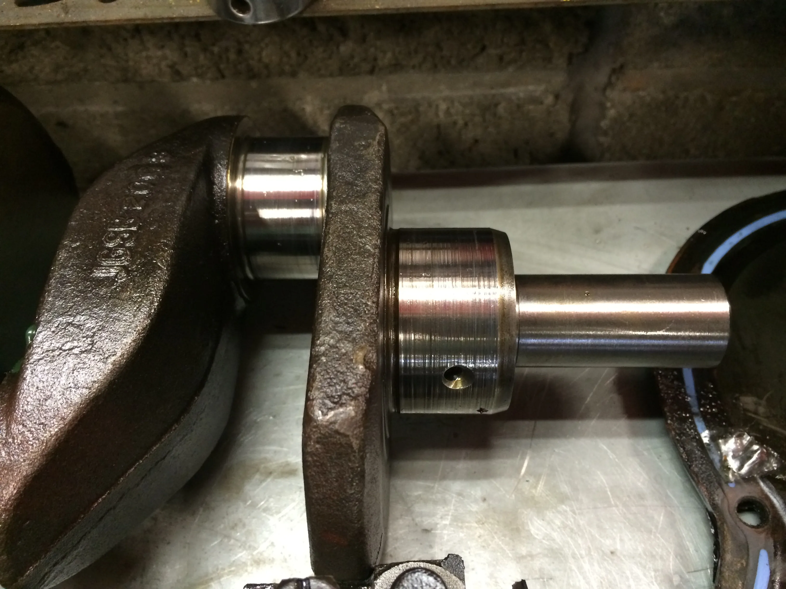

    Aktuelles Schadensbild: Ölpumpe defekt, Kurbelwellen Lagerzapfen und Schalen angegriffen, Nockenwellenlagerbuchsen ebenfalls leicht angegriffen, Zylinderwände sind tadellos (Gott sei Dank), werden neu gehont, Kolbenringe erneuert. Steuerkettenspanner, nebst Kette und Ritzel werden erneuert. Alle Lagerungen (Pleuel, Nockenwelle,) werden erneuert, und eine Austausch- Kurbelwelle mit größeren Lagerschalen werden verbaut. Die Ventile werden nur gereinigt, da einwandfrei, und neu eingeschliffen. Schaftdichtungen natürlich erneuert.

  • bei so einem schadensbild sollte unbedingt(!) das getriebe zerlegt, geprüft und peinlichst gereinigt werden.
    denn die riefen in den lagern, der ölpumpe und an der kurbelwelle kommen mit sicherheit von abrieb aus dem getriebe...und es wäre schade, wenn der neue motor wieder mit denselben verunreinigungen belastet wird...

  • Die Ölpumpendichtung ist die originale von Rover, so eine Gummi/Papier-Synthese. Diese sehen nach einigen tausenden Kilometern oft so aus. Muß nicht an einer Dichtmasse (keine Dichtmasse verwenden) liegen, ist eher normal. Deshalb verwende ich diese Dichtung auch nicht mehr sondern immer die alte gute Papier-Dichtung.
    Wenn jetzt Kurbelwelle und Lager neu kommen, mach es ganz und laß auch neue Kolben einbauen. Soviel kostet das auch nicht mehr. Kolben +20 ca. 300,- , bohren u.honen ca. 250,-. Dann ist auf jeden Fall alles top. Kann mir nicht vorstellen, daß der Motor erst ca. 37 TKm gelaufen haben soll, sondern eher 137 TKm. Dann ist es eher sehr sehr unwahrscheinlich, daß honen und neue Ringe reichen. (honen + Ringe sind wahrscheinlich auch schon 250,- )
    Die Spuren auf den Hauptlagern sind schon tief, Getriebe definitiv komplett zerlegen, auch das Differential komplett! Nicht nur reinigen! Langes Ölsaugrohr verbauen.
    Wenn tatsächlich die Ölpumpe mit Dichtmasse eingesetzt war, tippe ich bei den tiefen Riefen auf einen alten Zwischenrad Schaden.

  • Sollte man die Kurbelwelle bei dem angegriffenen Laufbild im Hauptlager nicht sogar neu schleifen und frisch härten?
    Zitat von BalmoTo
    ...und eine Austausch- Kurbelwelle mit größeren Lagerschalen werden verbaut.
    Das hat er in Planung... :wink:
