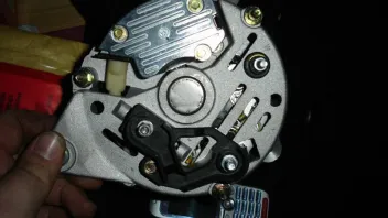

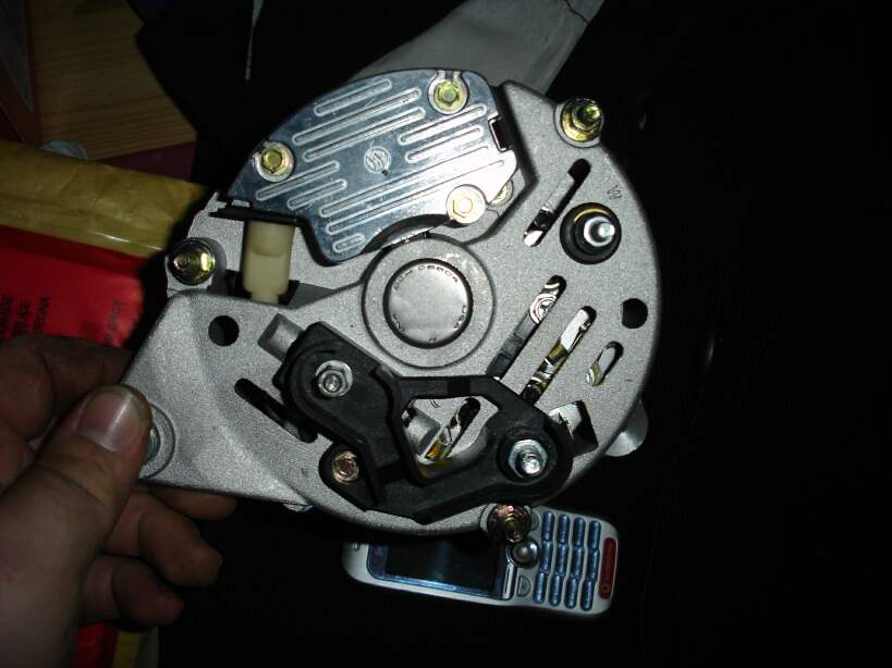

Ich habe bei epay dies tolle Lima geklaut und nun hab ich ein kleines prob.
 ich habe die folgenden Anschlüsse davon sind aber nur 2 bezeuchnet !
 B+ und M oder W je nachdem wie man draufschaut
 was soll ich da nun anschließen ! ?
 B+ hat sogar einen Männlichen Steckanschluß !?
 Please help

Hallo Paul,
aus welchem Auto ist die Lima? Aus einem Diesel? Klemme "W" ist normalerweise für den Drehzahlmesser bei Diesel-Pkw, weil die ja keine Zündung als "Signallieferant" für den DZM haben.
Die Plusleitung dürfte an einen der Anschlüsse auf dem großen Kunststoffteil kommen.
Wo steht denn "B+"? Ich kanns leider auf dem Bild nirgends entdecken.
Jörg
Hossa Jörg,
 B+ steht an der großen klemme an der kleinen steht nix aber ich habe irgendwo gelesen, daß dort das D+ hinkommt ?!
 gruß
 Pauli
der W oder m anschluss ist bei mir frei ... da sitzt sogar ne kappe drauf...
kein plan, wofür der ist, vermutlich hat jörg990 die passende erklärung ja schon geliefert.
reicht doch, wenn einer von 2 anschlüssen bezeichnet ist ![]()
dann wird der andere wohl der andere anschluss sein..........
