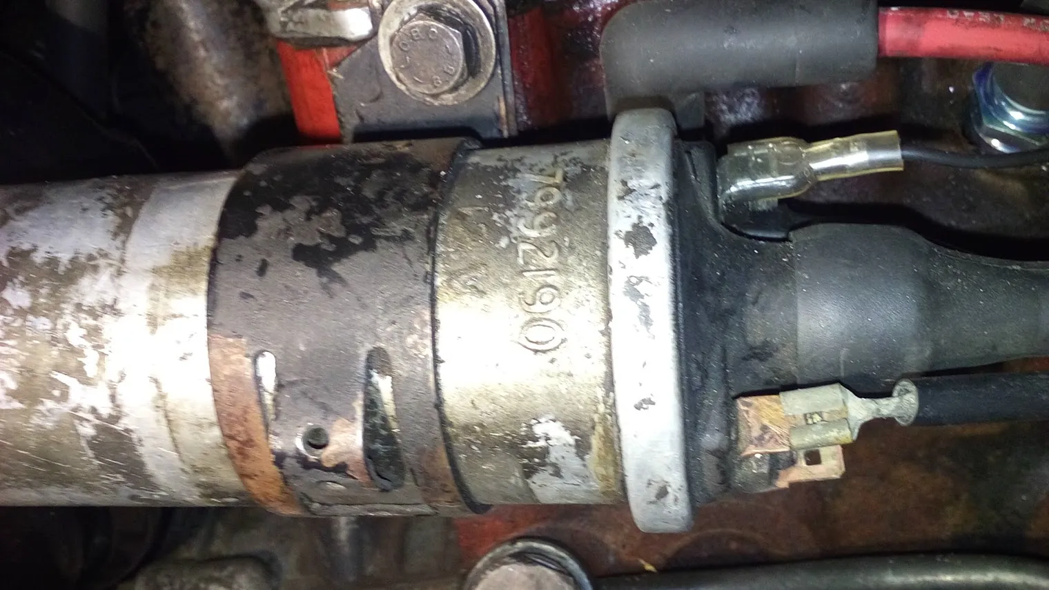

    Auffällig: Zündspule sehr heiß. Muss das so? Um diese durch zu messen. Welche Widerstandswerte sollte die haben?

    Ich habe gemessen: Spule 3,5 Ohm (Gut)

  • Eine LUCAS/INTERMOTOR 'gold' beispielsweise hätte 3.5 KOHM, was für eine Zündung ohne Vorwiederstand in Ordnung wäre.
    51°*/- wäre ein guter Schließwinkel, d e r sich aber schnell vergrößert, falls vergessen wurde Fett an den Filz für die Schaftschmierung zu bringen. Das widerum verschiebt den ZZP Richtung 'spät'

    Und du brauchst eine andere Zündspule mit weniger als 1,5 Ohm! Wie SPi oder Vergaser-Cooper.
    Der Zündfunke ist dann deutlich stärker und er spring besser an...:wink:

  • Soweit quasi alles bekannt (Profil):
    Hif6 mit Nadel BDL
    Bastuck ROM 63S mit VSD,
    Fächerkrümmer 3 in 1 (Cooper?)
    Ansaugbrücke vom Innocenti 120L mit Metro-LuFi
    1295 A+, Motornummer: 12H996AA (MG Metro A+)
    Kopf: 12G940 (9 Bolzen) vermutlich mit 35.6/29 Ventilen
    Verteiler 41920 A (59D4)
    Kerzen: NGK BPS6ES
    Zündspule mit 3,5 Ohm Widerstand
    EÜ=3,44:1;
    BePu elektrisch nachgerüstet (fördert Sprit) :)
    unbekannt: Nockenwelle (Vermutung: die Originale)
    Hochhub oder so: nicht vorhanden
    Eigentlich fehlt nur der ZZP...
    und das Unterdruck-Dingens tut nicht (muss ich als nächstes....)
