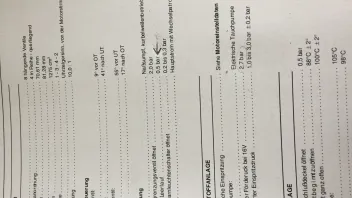

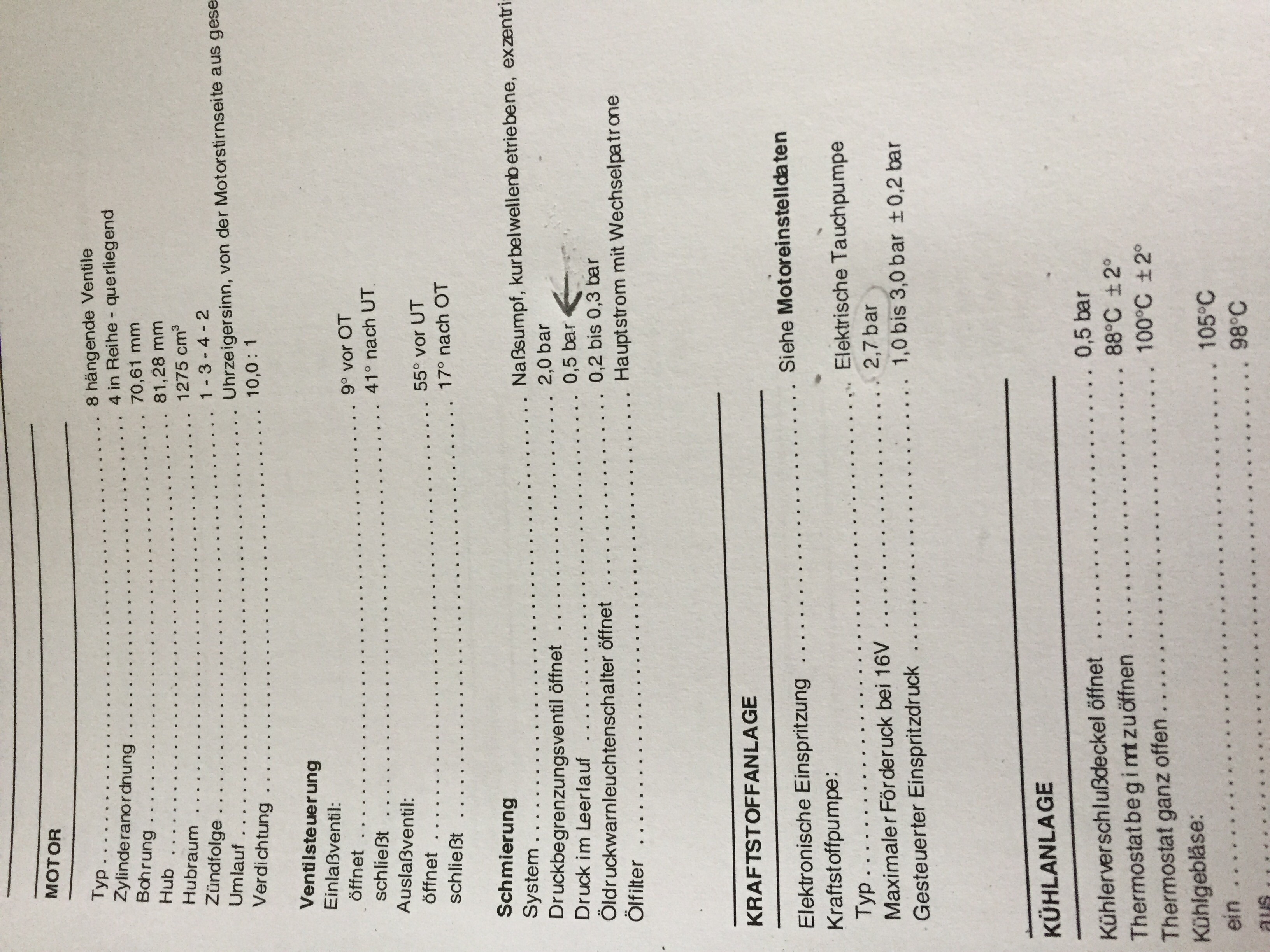

  • Also ich habe den jetzt mal warmlaufen lassen und der Druck liegt bei 1 bar im Leerlauf .
    Wo kommen denn die Information her das drei Bar im kalten Zutand wenig sind ?
    Laut der Reparaturanleitung sind 0,5 bar im Stand normal
    Ich habe da mal ein Bild angehangen
  • 0,5 bar ist das absolute Minimum...und nicht der Normalwert
    Gruss Andy
  • Also ich kenn das eigentlich so das die nominellen Werte angegeben werden .
    Außer es steht min oder max davor .
    Aber 1 bar reicht ja dann erstmal aus zum cruisen :)
