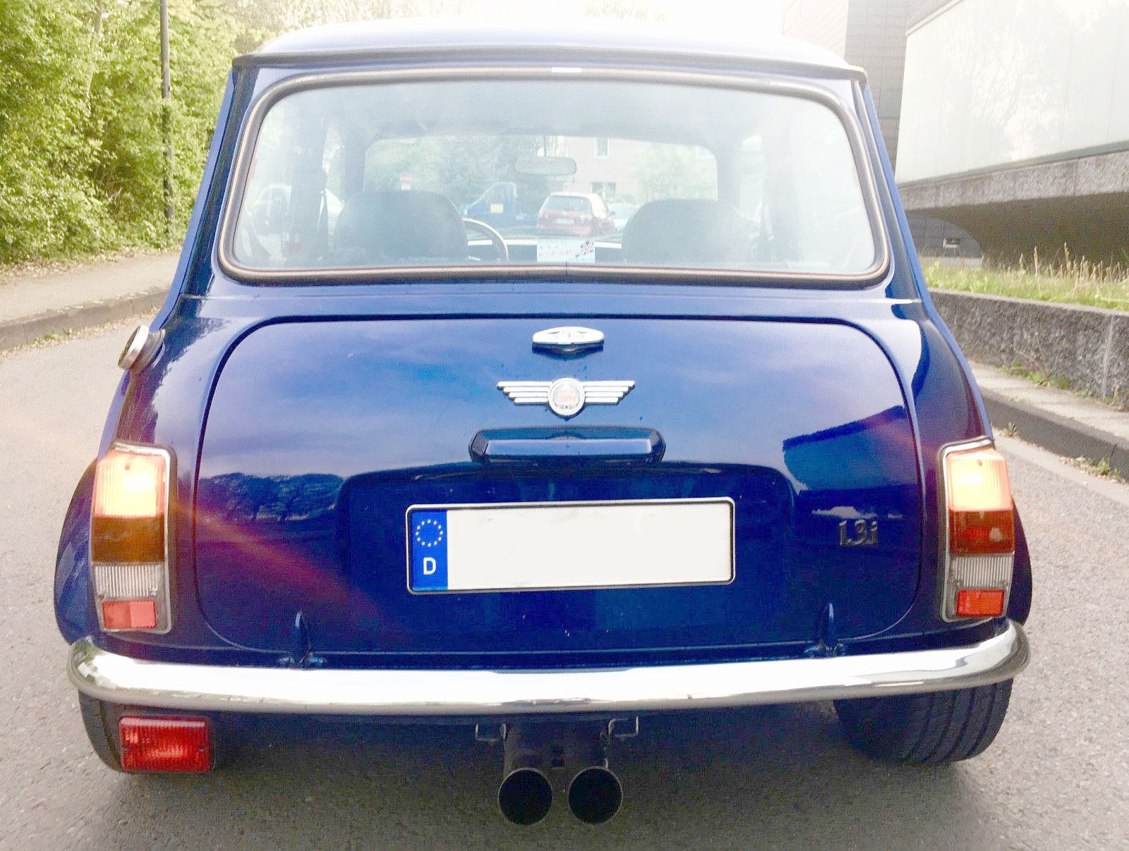

  • Ah, hervorragend, dass hier eh gerade Gruppenkuscheln ist, Servus Zsamm!
    Saison startet und der „Neuzugang“ BlueStar vom Mann brüllt einem mit einem vermutlichen Bastuck (was Anderes kann es nicht sein) die Kopfhaut vom Leib, der ist einfach viel zu laut für seine Standard-Pesen und Strecken.
    Ich hatte damals auf meiner Antilope einen frei zugelassenen Bastuck draufgeklemmt, den ich mir von (damals Joerghags, mittlerweile meinem) grauen Rallyewutz abgeschaut hatte, aber mir fällt ums Verrecken nicht mehr ein, wie das Ding heisst.
    RC40 hat klangtechnisch meinerseits ein Veto - ausserdem neigt der Mann stark dazu, vollkommen legal unterwegs zu sein.
    Was gibts im Moment für Optionen?
    Und sorry, bin irgendwann auf der Technikebene nicht mehr gefolgt (shame on me) - laufen halt alle.
    Danke Euch, Grüße und in Teilen bis bald in Live,
    die Kadda

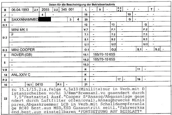

    PS: im Schein vom Grauen ist der Bastuck vermerkt als „bastuck e1 038818“ - Google hat mir da bisher nicht geholfen, vielleicht wisst Ihr mehr
    PS2: Madblack hat schon Maniflow empfohlen - aber das ist wieder das Eintragungsgesums :-/

  • Miniflow L4A lässt sich eintragen (Cooper 78 PS Gutachten) und dann alles aus dem Maniflow Regal fahren.
    bester auspuff für wenig geld.kann ein auspuffbauer nicht besser.

  • Bastuck ist eine absolut klobige, hässliche Anlage (meine Meinung). Außerdem muss zur Montage der Hilfsrahmen angebohrt werden und Leistung bringt sie auch nicht.
    Wenn du keine Lust auf Experimente hast, ist natürlich die RC40 top of choice. Unauffällig, guter Gasfluss (laut Vizards Buch) und in Eintopf und Zweitopf Variante erhältlich.
    Was mich allerdings zum Wechsel auf Maniflow bewogen hat, ist die bessere Anpassbarkeit.
