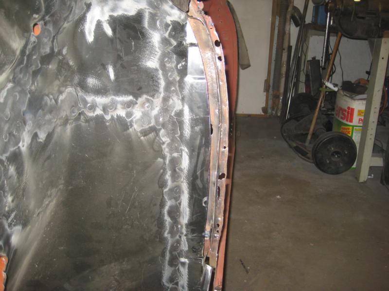

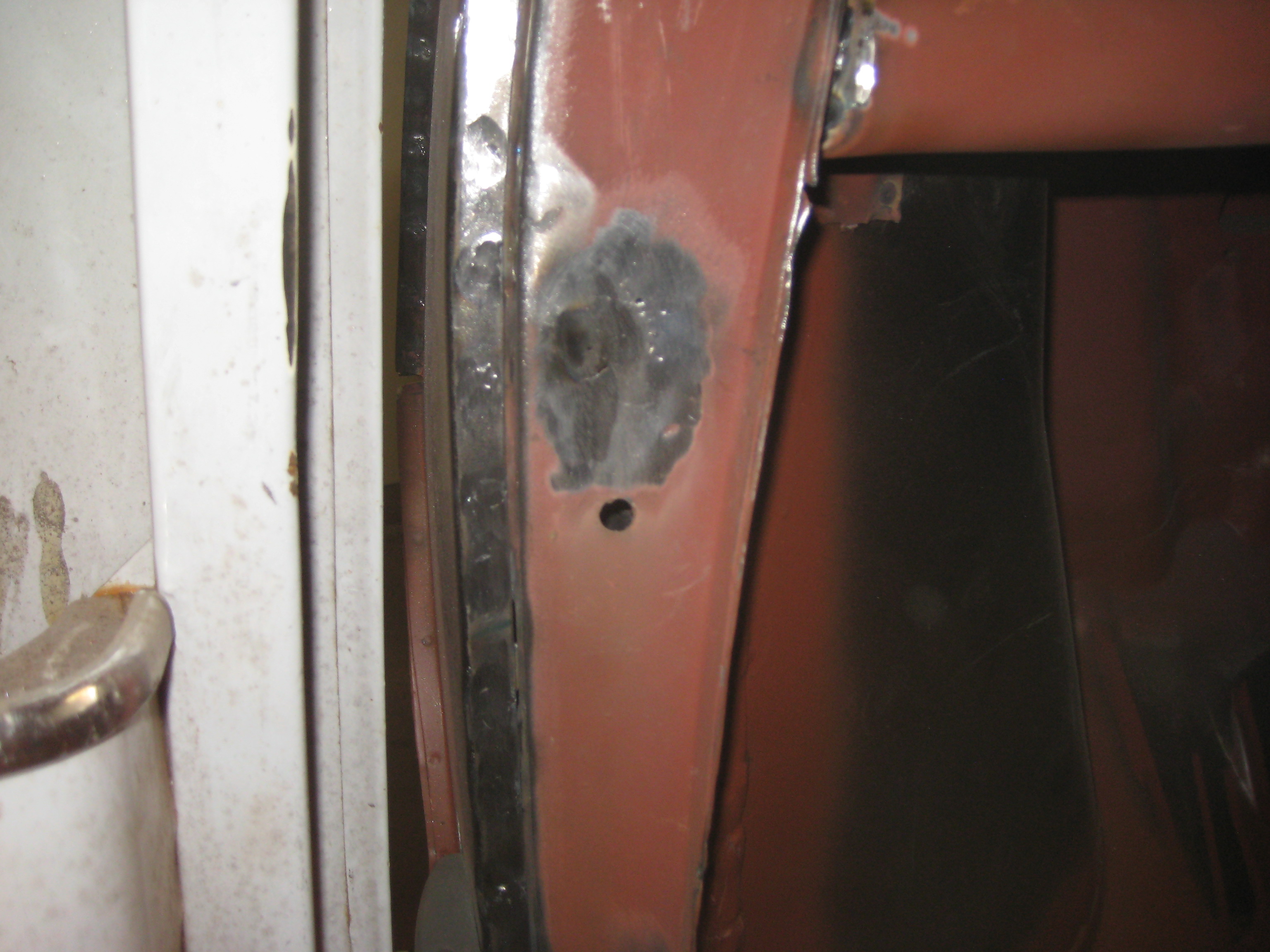

  • Sehr schön, Turi :smile:.

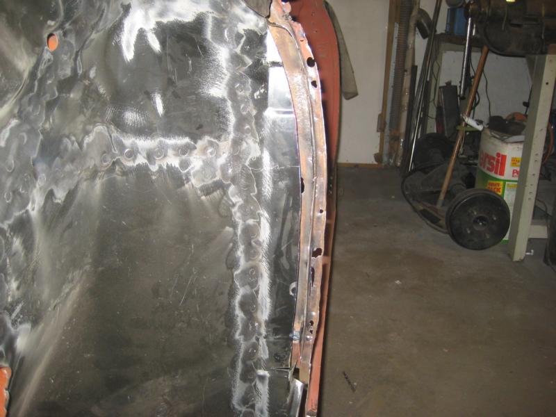

    Übergang Innenkotflügel zu den A-Säulen wirst stark anpassen und schweißen müssen, das passt leider gar nicht...….
    Rüdiger
  • Ja dieser Übergang ist tricky. Zuerst probiert ohne die maroden Ecken des Windleitblechs zu öffnen. Da ging gar nichts. Nachdem die Ecken entfernt waren ließ es sich besser anpassen.
    Das sind ja unzählige Schweißpunkte ( ca. 100? ) und Schweißnähte, Mann oh Mann!!
    Aber jetzt sind sie beide angepasst. Vorerst nur mit den ja vier Schrauben der Stoßdämpfer Aufnahme.

  • Danke Turi:smile:.
    Aber ich meinte nicht oben am Scheibenrahmeneck, sondern an der kompletten A-Säule.
    Da fehlen gute 10-15mm von oben bis unten...…
    Rüdiger

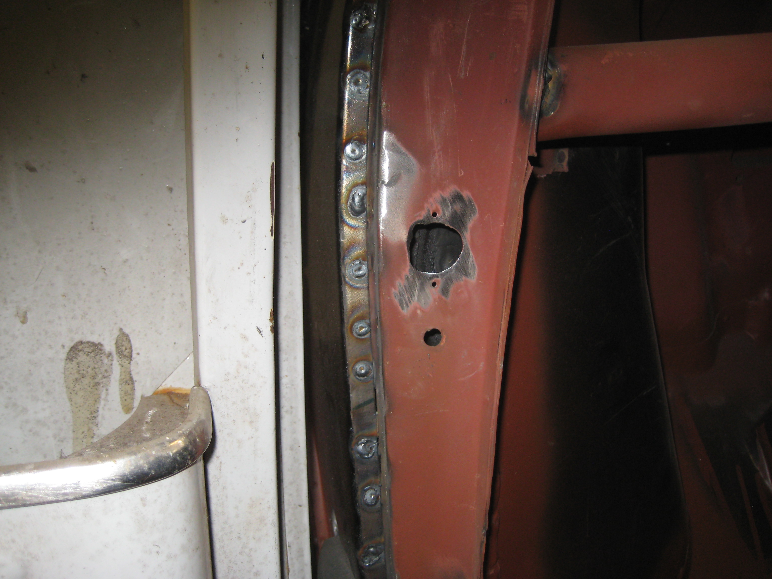

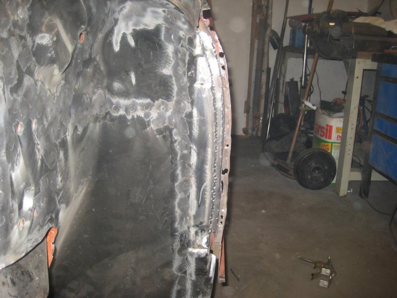

  • Lange nichts mehr geschrieben aber es ging vor Ort schon die ganze Zeit voran.
    Windleitblech nun doch komplett entfernt. So wie es Rüdiger schon schrieb ist es mit den Innenkotflügeln eine böse Arbeit. Vor allem wenn das Windleitblech die Ecken versperrt.
    So sind die Ecken frei und vor allem einsehbar und vernünftig zu überholen.

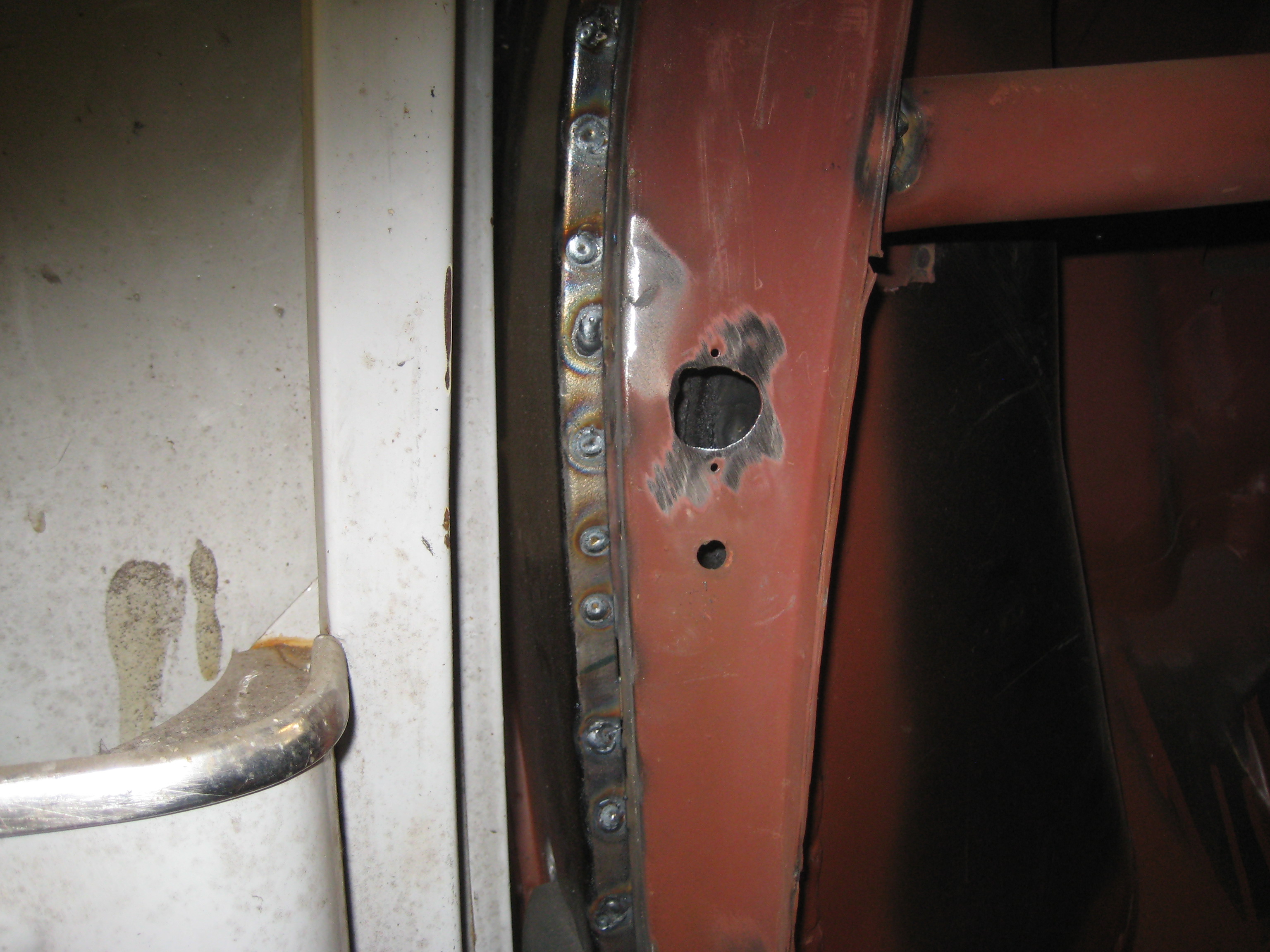

    Eine Frage die eins der nächsten Schritte betrifft. das äußere Dreiecksblech:
    Und zwar die markierte Kante des Blechs.
    Das vorliegende ist ja wohl ein original Blech und kein Rep-Blech?
    Wird diese Kante auf Stoß mit der unteren A-Säule/vorderen Türrahmen oder überlappend eingeschweißt?
    Ich würde eher auf Stoß tendieren.
  • Bei MKI und II wird nicht gebördelt.
    Da im Original das Dreiecksblech mit zum Seitenteil gehört, ist es dem Anwender überlassen, wie er das Blech ansetzt.
    Die umgebördelte Kante reicht bis in den Radius des Tür-Ausschnitts. Man kann also überlappen und die Schweißnaht landed genau in der Ecke des Ausschnitts oder auf Stoß gehen, dann müsste man sich überlegen, wohin man den Stoß legt. Mittig auf den abgekanteten Streifen?
    Gruss Andy
  • Das Blech ist ein Originalblech für Van und Pickup, nicht aber für die Limosine. Wie Andy schon schreibt, waren bei der Limo Türrahmen und Seitenteil samt Dreiecksblech aus einem Teil. Daraus ergibt auch auch, dass es bei der Limo auf Stoß eingeschweißt wird. Nicht nur an der Kante zum Türrahmen sondern auch oben und unten.
    Bei den Langachsern wäre es an allen Kanten überlappend geschweißt, aber das passt ja nicht zum Franzi.
    Ich habe kürzlich das Dreiecksblech von meinem IMA getauscht und habe gerade auch die Stelle an meinem aktuellen Limo-Projekt offen.
    Von M-Machine gibt es übrigens das Dreiecksblech für die Limo. Das besteht aus der kompletten A-Säule plus unterem Radius und etwa 10cm hoch in den Türrahmen. Kostet nur leider um die 120 GBP pro Seite.
    So Long
    Der Doc

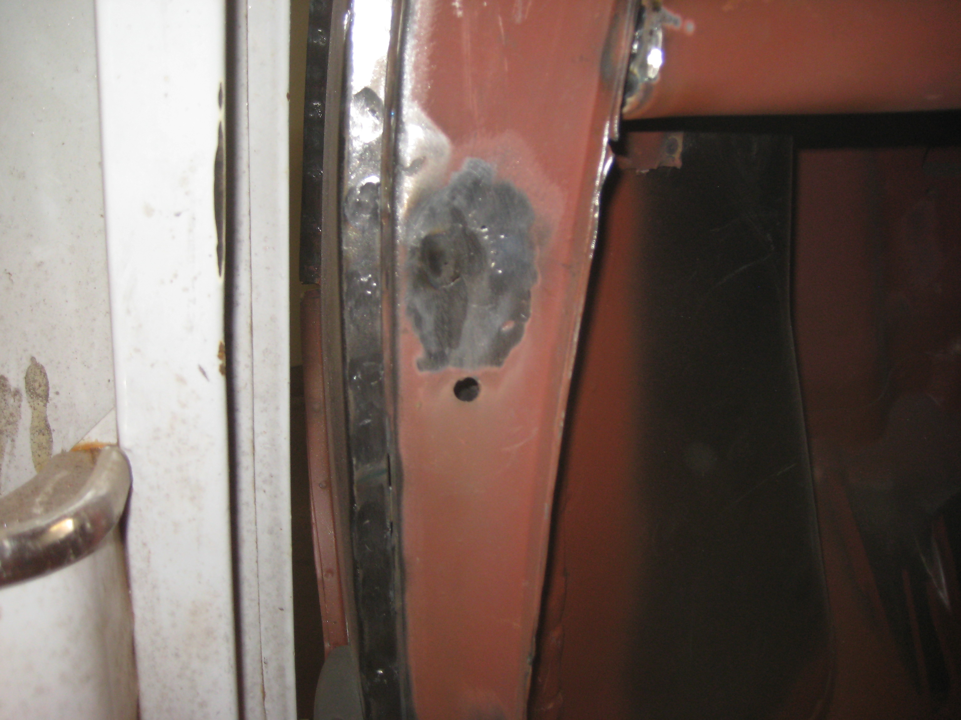

  • Turi,
    ich schweiße jetzt nur noch vor allem das innere und äußere Dreiecksblech zusammen, und dann erst in die Position im Auto.
    Diese Kante wird bei mir punktgeschweißt, ich hoffe kapiert zu haben, was Du meinst :biggrin:.
    Rüdiger
  • Danke für alle Tipps:thumbs_up:
    Rüdiger: Also überlappend und dann Punkt geschweißt. So wird aber der vordere Türspalt an dieser Stelle doch enger, vielleicht zu eng? Das mit dem äußeren und inneren Dreiecksblech zuerst verschweißen und dann erst an die Karosse einbauen ist ein guter Tipp!
    @ Matthias: Wusste von diesem Rep.-Blech nicht. Feine Sache, muss mal nachher schauen wie weit ich am Mini raustrennen müsste. Eigentlich Schade, weil ich hier bds. die unteren Hälften der A-Säule bereits nei aufgebaut habe.:crying:
    Denke, so werde ich es machen.
