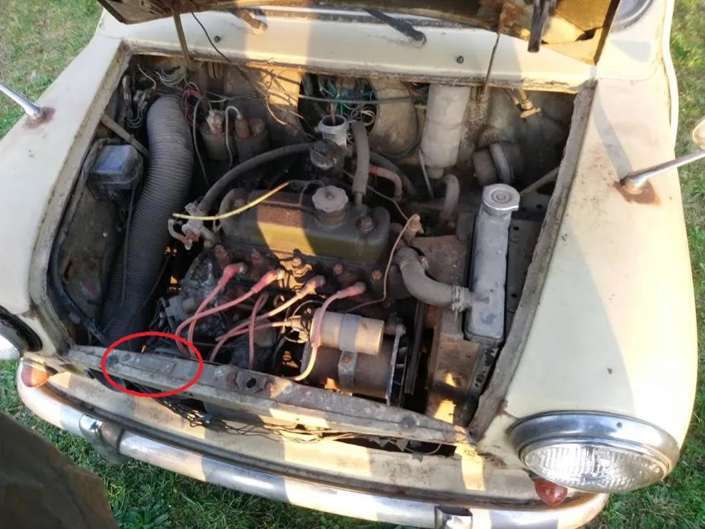

  • Hallo,
    wo kommt diese "body number" die z.B. bei MiniMail angeboten wird beim MK1 hin? Slam panel??????? Zuschlagblech??
    Body Number:
    We can supply the earliest style of body number that was fitted on Mk1 (1959-67) cars. This was a stamped rectangular plate welded to the front slam panel. It was also used on other BMC derived cars like Healeys.
    Later cars had an embossed steel plate that we are unable to supply an accurate reproduction of.
    If its late in a restoration and if you don’t have a spot welder this is an early type body number that we have stamped the ends to make it look like it has been welded on so it can then be stuck on
    Danke für sachdienliche Hinweise:cool:
  • Was ist bei dir Body Nummer? Karosserie oder Fahrgestellnummer?
    Die Fahrgestellnummer ist auf dem Kühlerrahmen, das Typenschild war oft rechts in der A-Säule bei deutschen Minis.
    Auf Erfahrung vertrauen
