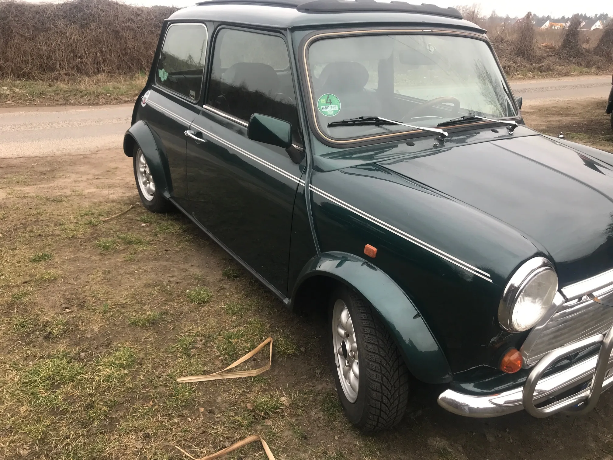

    Auf dem Bild kann man sehen, dass die 145er unmöglich im Radkasten mit der Verbreiterung aussehen.

    Gern auch die Originalfelgen? Minilite sind super...Hauptsache der Radkasten ist wieder mehr ausgefüllt.
    Habe mal ein Bild vom Auto und den Brief angehängt.

  • Der Mini35 gehört zu einer Reihe von vier limitierten Sondermodellen von Bj. 94/95. Diese hießen Bluestar, Silverbullet, Silverstone und eben das jubi Modell Mini 35. Alle diese Modelle gab es nur in Deutschland und sie hatten spezielle kotflügelverbreiterungen verbaut. (sind übrigens kaum noch zu bekommen) Dazu hatten sie 6x13" Felgen in silber als fünfspeichen Optik, Felgenbezeichung war RFX. Diese waren in den Fahrzeugpapieren nicht expliziert aufgeführt, da sie mit der allgemeinen Fahrzeug ABE beim KBA zur Zulassung kahmen.
    Das wäre die original Felge für deinen Mini. Aus orginalitäts Gründen wäre es die richtige Felge. Auf dieser Felge wurde ein Reifen in der Dimension 175/50/13 verwendet. (Empfehlung A539 in 175/50/13 von Yokohama, beste Reifen am Markt)
    einziges Manko, die originalen Kotflügelverbreiterungen waren sind sehr großzügig für diese Rad-Reifen-kombination dimensioniert. Oft werden sie deshalb in Verbindung mit einer Spurplatte (Spurverbreiterung) gefahren.
