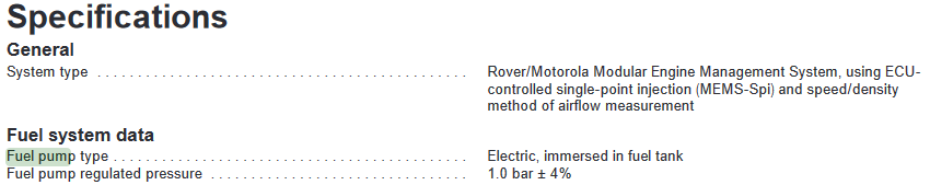

Wenn ich mich recht erinnere hatte der SPI original nur knapp über 1 Bar und der MPI 3 Bar.
Dank Benzindruckregler ist es aber egal und es gibt nur noch die 3 Bar Pumpen.

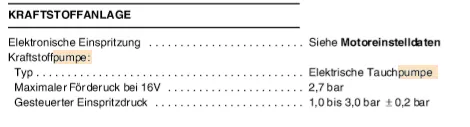

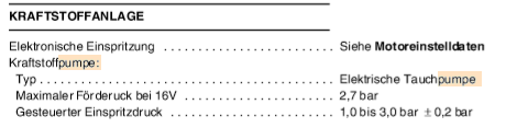

Nur um das nochmal zu untermauern mit gesichertne Informationen...
Ja, das ist schon richtig so. Das sind aber die Drücke, die der Benzindruckregler dann einstellt.
Wenn ich die Frage richtig verstanden habe, dann war aber der Maximaldruck gesucht, der sich einstellt wenn man den Ausgang der Pumpe blockiert. Wobei die Angabe allein auch auch nicht so viel hilft, denn je höher der Druck im Betrieb, desto geringer ist vermutlich die Fördermenge bei diesem Druck. Beides muss dann für Fremdanwendungen passen. Eigentlich bräuchte man die Kennlinie der Pumpe über Druck und Fördermenge...

@Campino: Hui....Danke ![]()
Ok, 2,7bar Förderdruck sind etwas knapp. Vor allem wird die im Alter sicher net besser....
Glaub, da muss ich nochmal bei bzw. das Ganze mal genauers untersuchen.
Und das bei 16V !!
