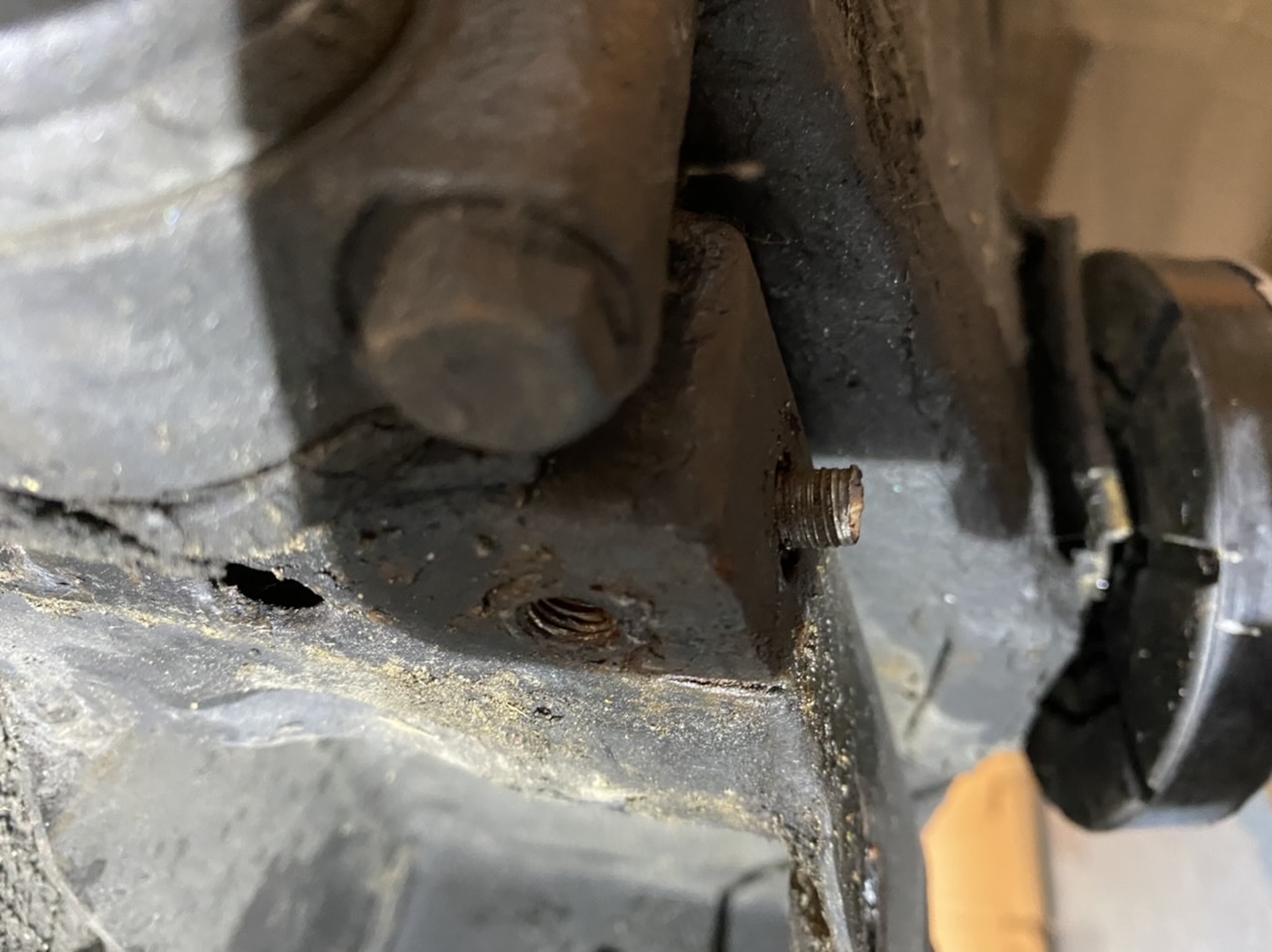

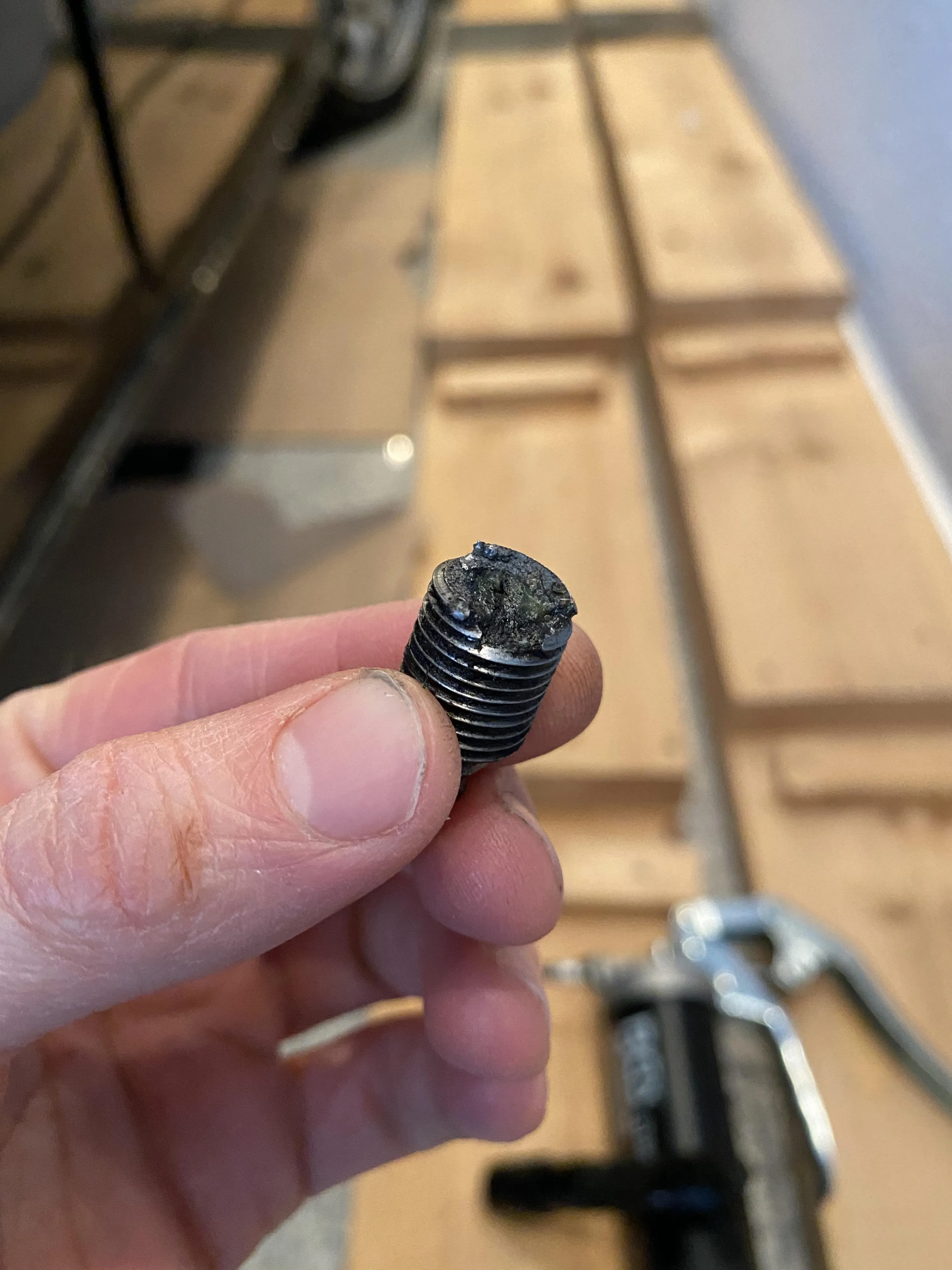

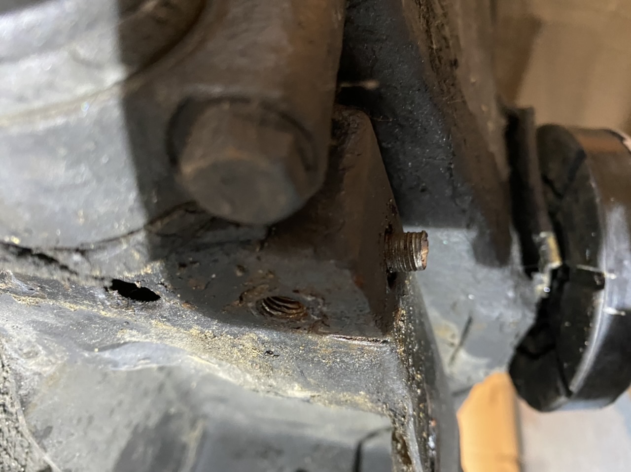

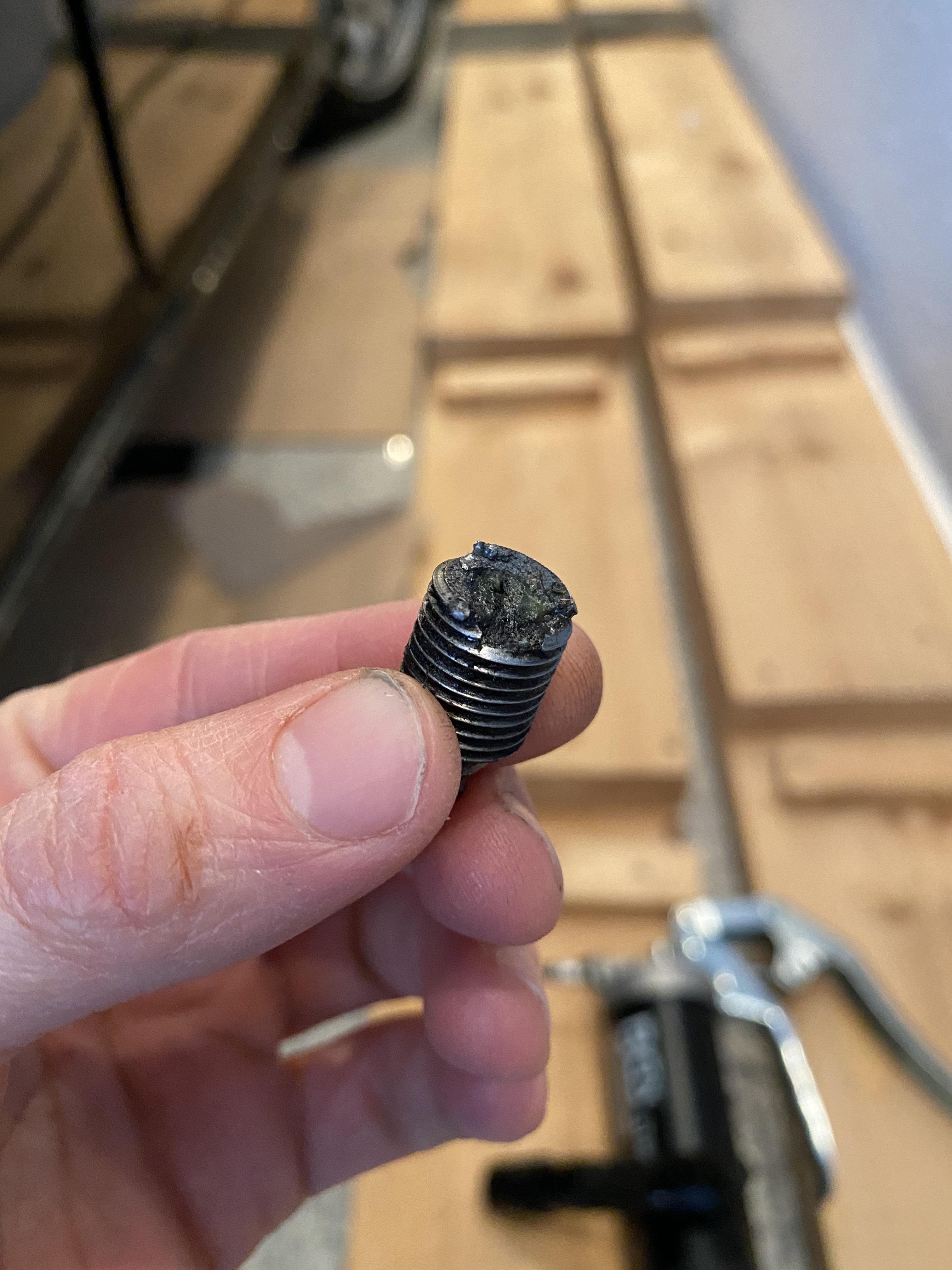

    ich bin gerade am abschmieren meines Minis als mir aufgefallen ist das hinten rechts etwas lose ist. Ich dachte zuerst an den Schmiernippel selbst als mir leider das halbe Gewinde entgegen kam. Das heißt der gesamt Zapfen ist gebrochen. Heißt das für mich ich muss die ganze Schwinge tauschen oder hat mir jemand einen Reparaturtipp bzw. eine Anleitung wie ich das Ganze angehe...

  • Da solltest du wohl ein Reparaturkit für die Schwinge kaufen und die Achse tauschen, ggf. mit allen Arbeiten die dazu gehören (Lager/Buchsen ersetzen und aufreiben etc.). Da hängt immerhin die gesamte Führung des Rades dran. ich möchte mir garnicht vorstellen, was passiert, wenn die sich bei voller (Kurven-)Fahrt selbständig macht

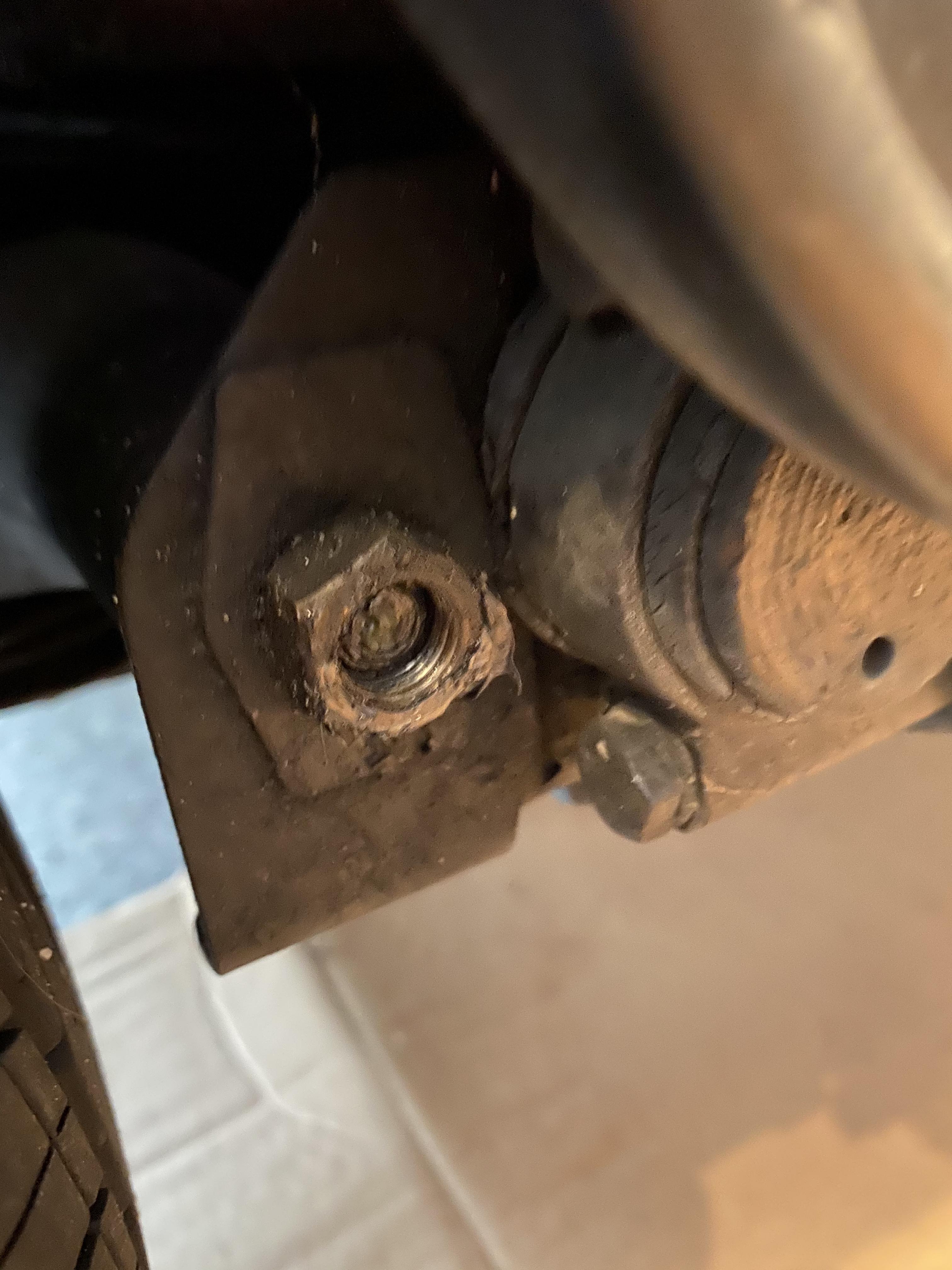

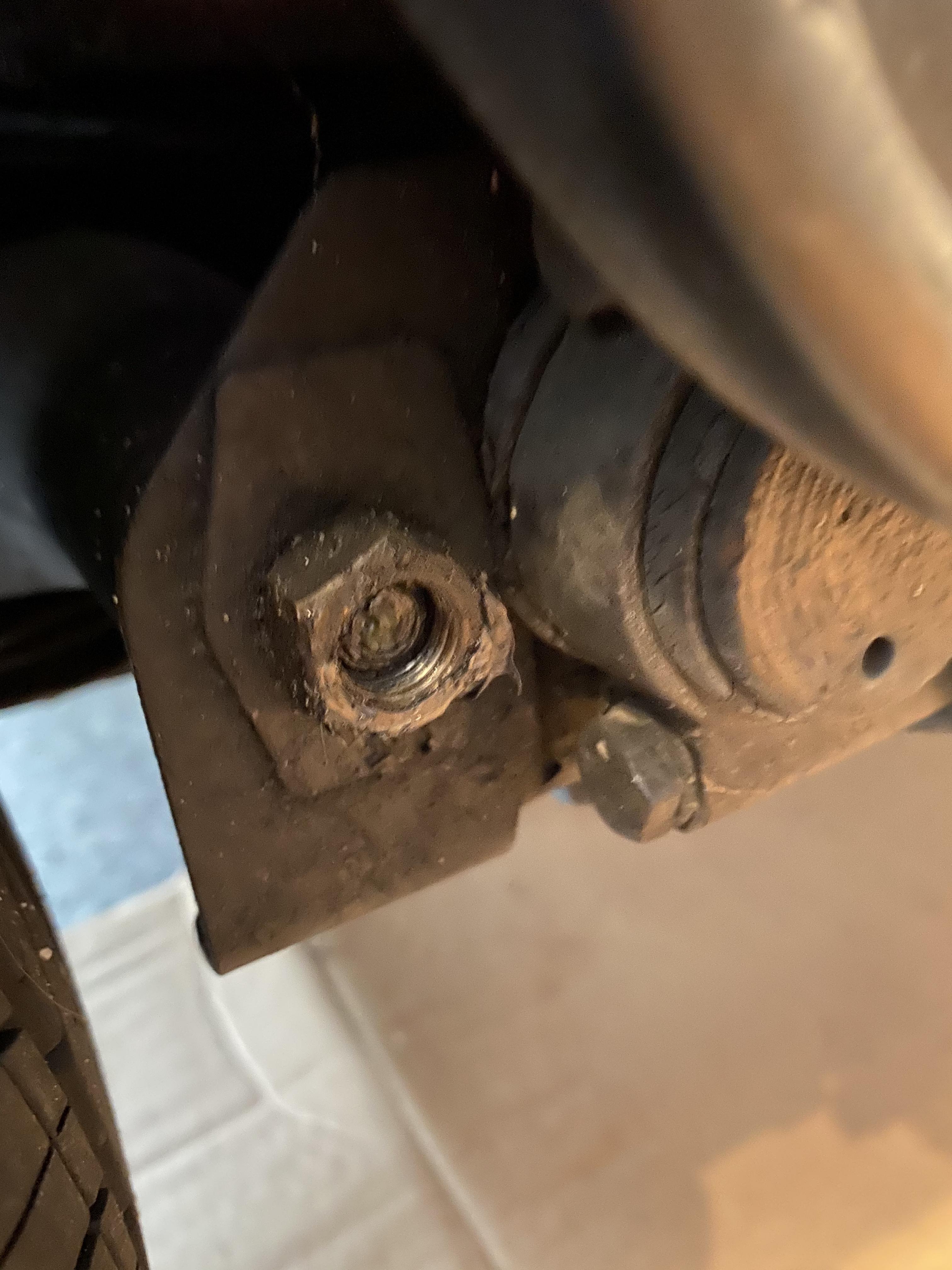

    Die Schweißmutter im Träger der Schraube von unten ist lose.... hat jemand eine reparaturlösung ohne den hilfsrahmen zu tauschen?
  • Alle Muttern für die Winkelbefestigung sind angeschweißt...
    Wenn die Mutter schon lose ist, dann hilft nur den Schraubenrest auszubohren oder das Ganze in den Hohlraum zu schlagen. Dann das Loch aufbohren und eine passende Mutter (oder M8) bündig einschweißen.
    Danach mit Hohlraumwachs den Bereich von Innen fluten.
    Viel Erfolg!
    Gruss Andy
  • Ah okay das heißt das Ding gehört gar nicht zum hilfsrahmen sonder zum schweller? Wie bekomme ich den auf? Flexen?? Schweißen habe ich leider keine Möglichkeit... gibt es noch eine Alternative dazu? Kleben vielleicht?
  • Vergiss den Schweller...das gehört zum Rahmen.
    Alternativ würde auch eine Einziehmutter gehen...
