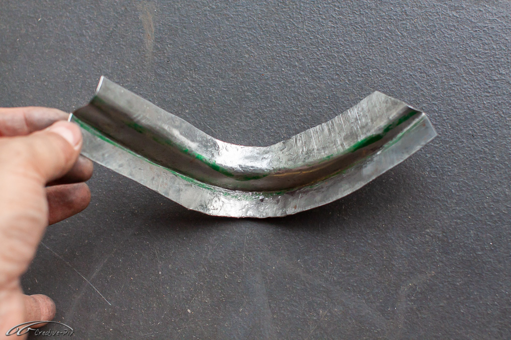

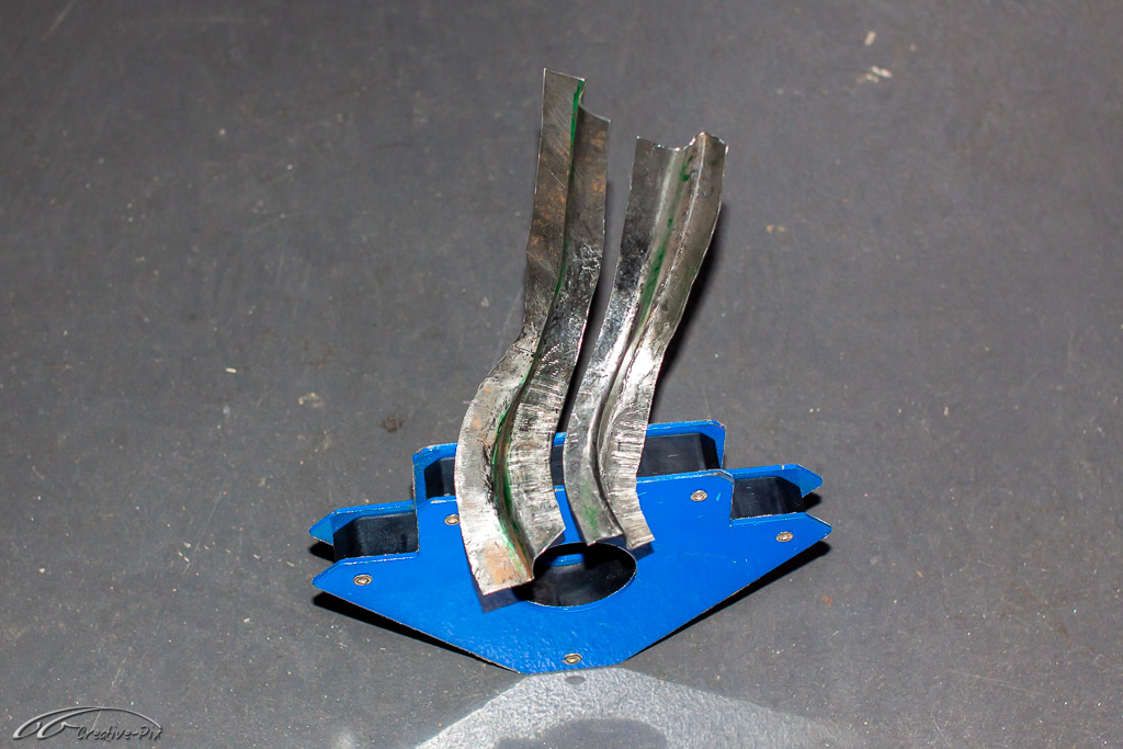

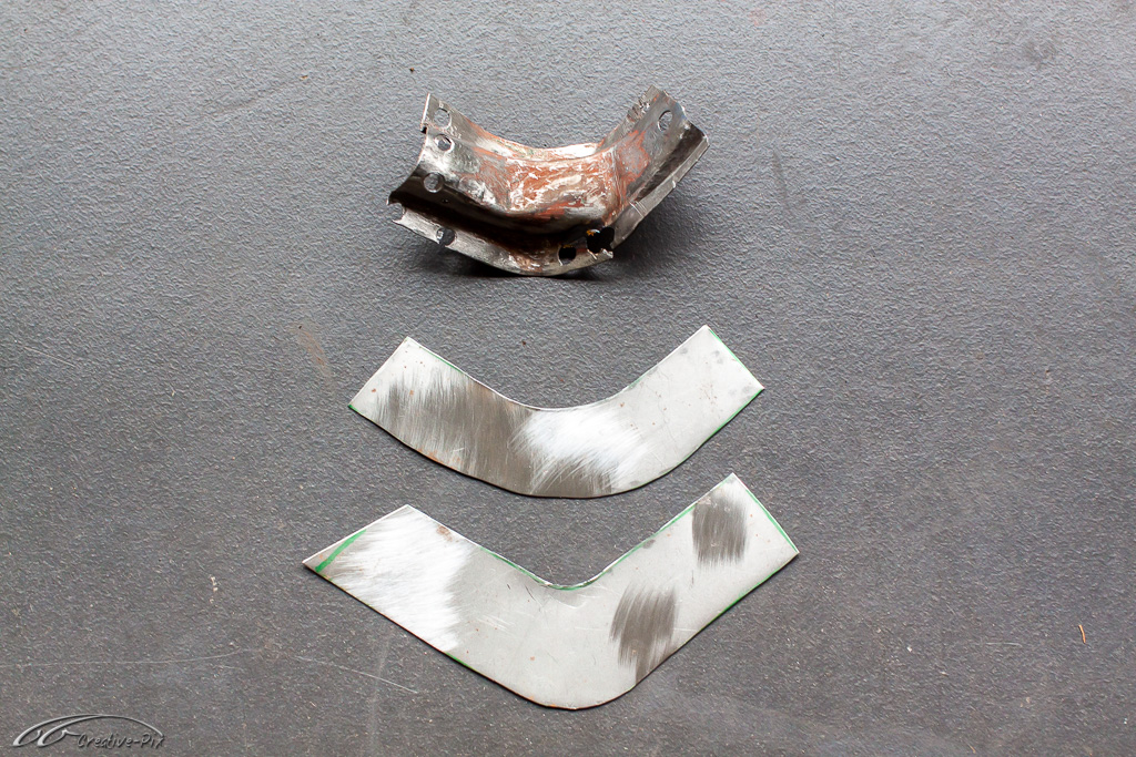

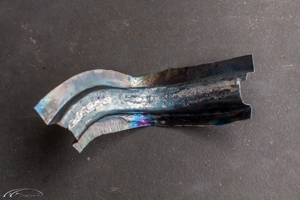

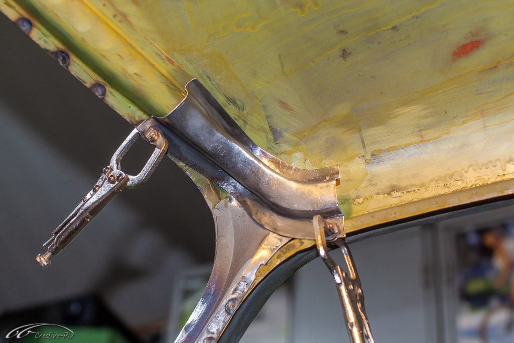

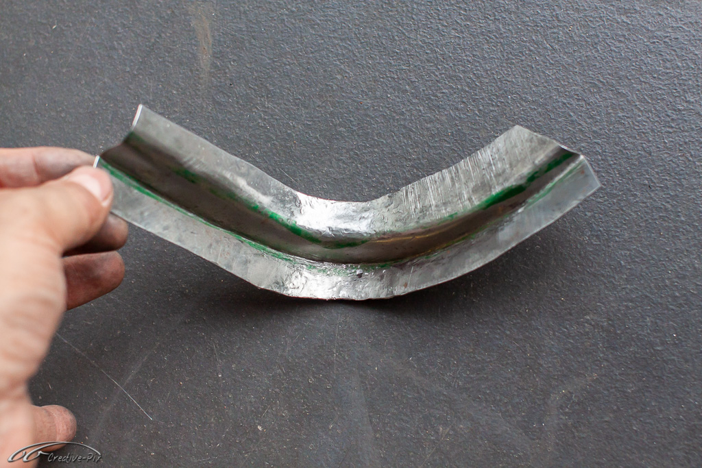

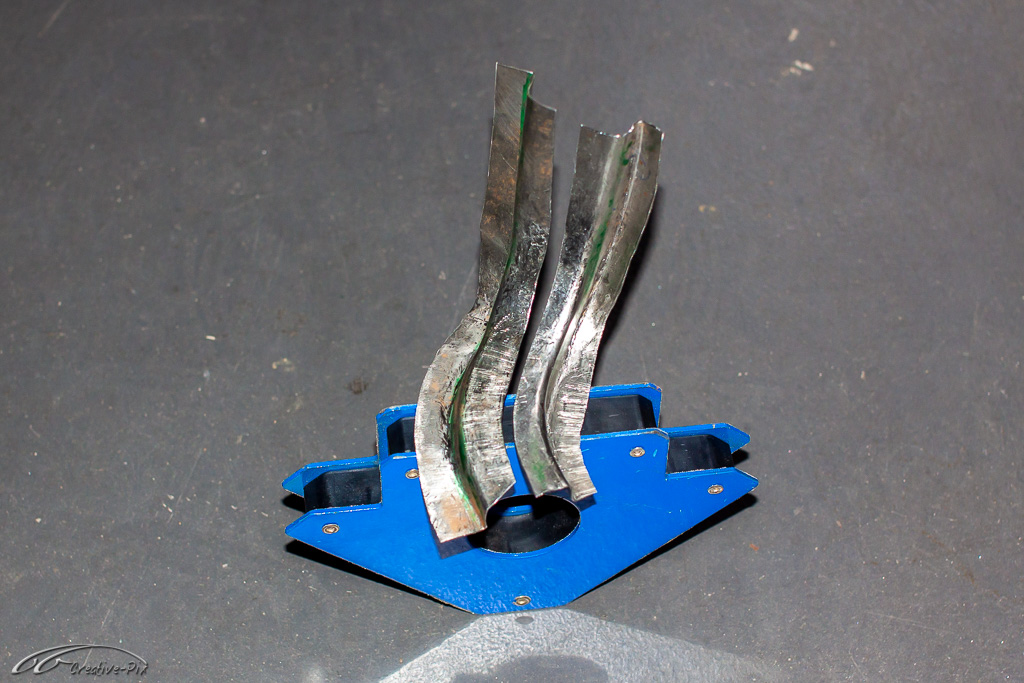

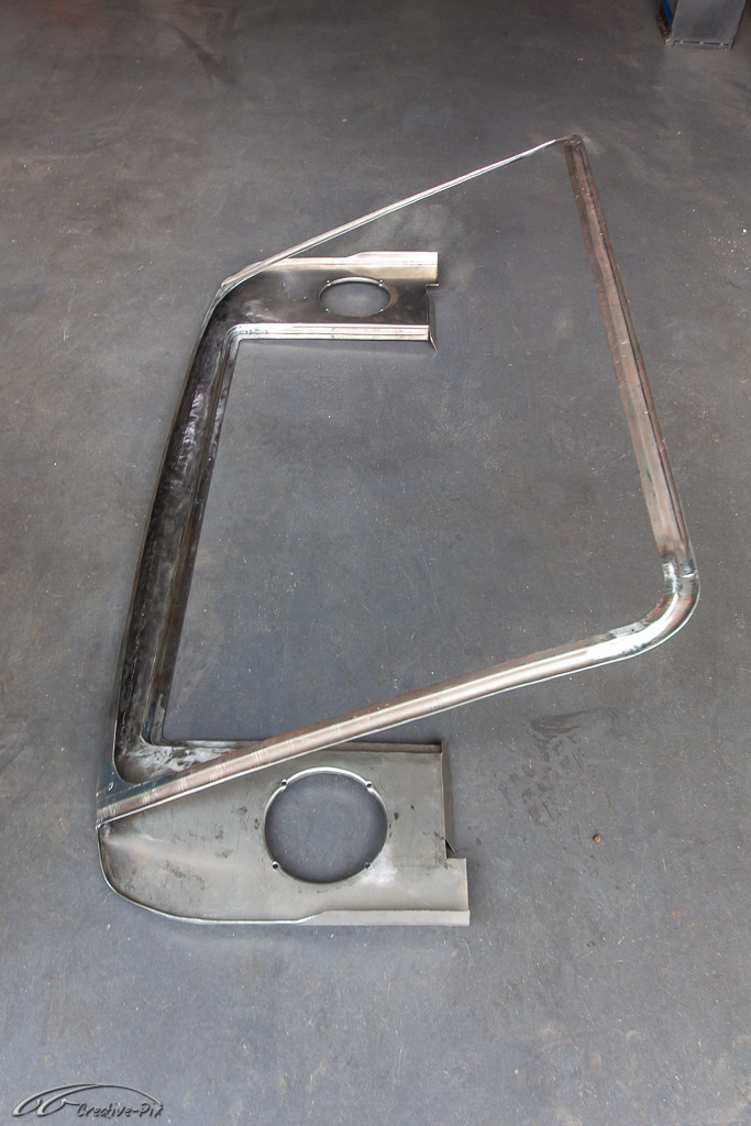

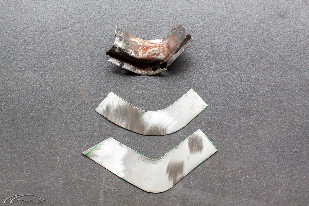

Als nächstes war die Verbindung zwischen der seitlichen Versteifung und der Versteifung oberhalb der Windschutzscheibe dran. Original ist das ein separates Eckstück, welches auf dem ersten Bild oben zu sehen ist. Die Schwierigkeit ist, dass durch das gechoppte Dach die Verbindung nicht nur um die Ecke geht, sondern jetzt auch einen Höhenunterschied ausgleichen muss. Ich habe erst versucht das alte Eckstück so zu modifzieren, dass es in die neue Form passt. Das hat aber absolut nicht geklappt. Also musste ich es neu bauen.
Hierzu fehlte mir allerdings jegliche Vorstellung, wie ich dieses dreidimensionale Profil in die gewünschte Form bringe
. Mir blieb also nichts anderes übrig als planlos einfach irgendwie anzufangen

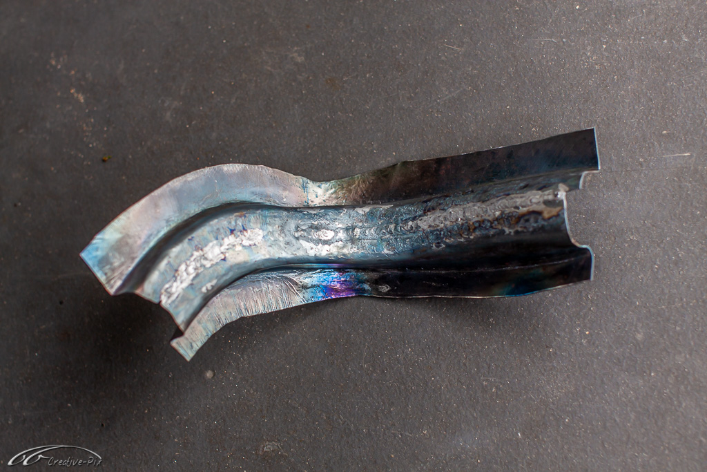

Ich habe es dann in zwei Teilen gebaut, die ich mittig auf stoß verschweißt habe.
Nachdem ich die Schweißnaht verschliffen hatte, war ich sogar recht zufrieden mit der Optik und der Passform
. Aber damit nicht genug. Nun musste ich dasselbe Teil noch einmal bauen, nur eben spiegelverkehrt
Ach du sche....

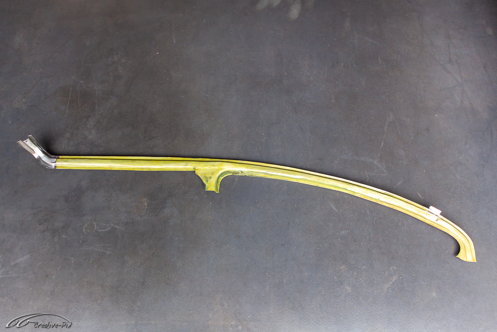

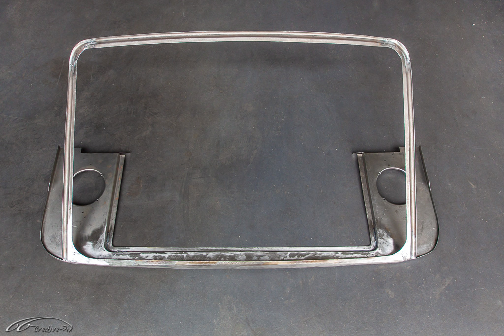

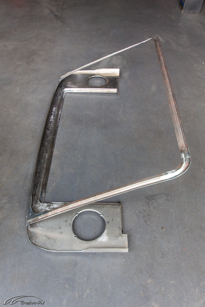

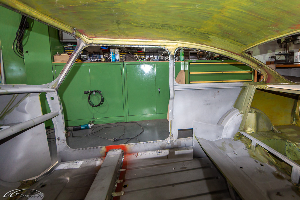

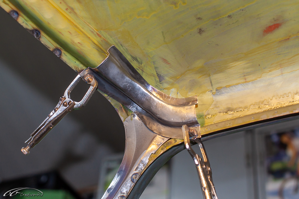

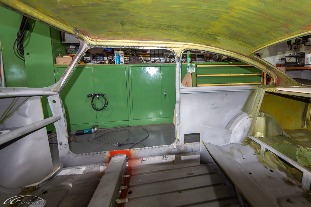

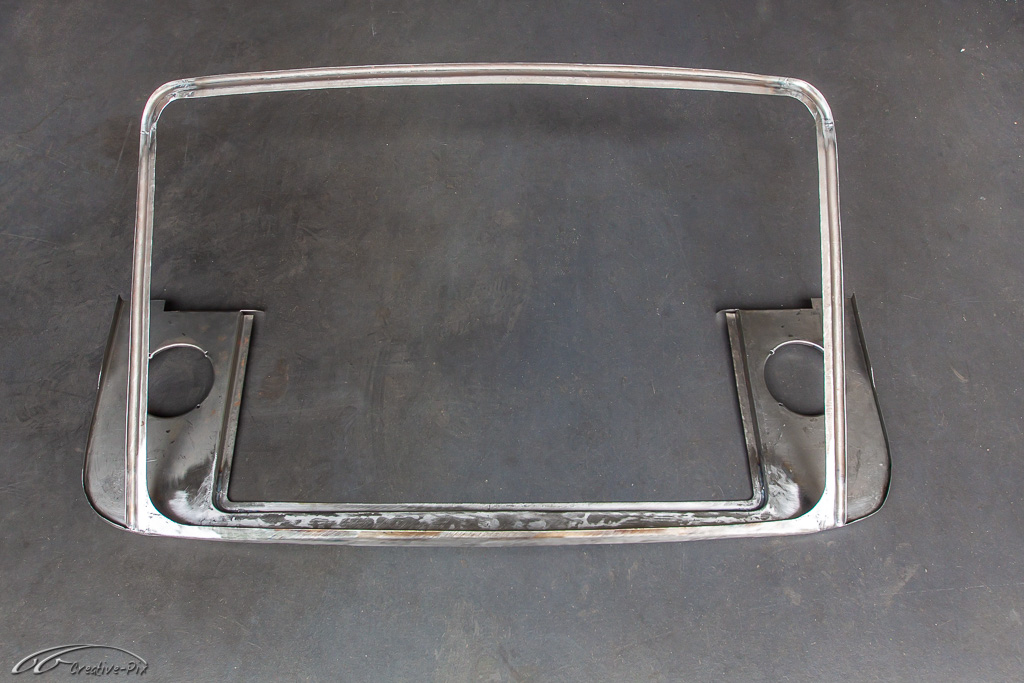

Es ist hilfreich große und komplexe Teile soweit es geht außerhalb vom Fahrzeug vorzubereiten und auch zu verschweißen, um sie dann als komplette Einheit mit der Karosserie zu verbinden. So habe ich es mit der Hutablage und den inneren Rahmen der Heckscheibe gemacht. Natürlich habe ich beide Teile in der Karosserie aneinander angepasst, dann aber im ausgebauten Zustand verschweißt. Man macht sich das Leben damit deutlich einfacher.
Gleiches gilt für die seitlichen Dachversteifungen mit den frisch gedengelten Eckstücken.
Abschließend habe ich alle drei Segmente im Fahrzeug mit der Karosserie, dem Dach und auch miteinander verschweißt.

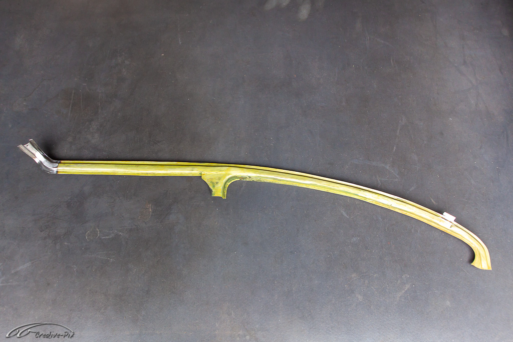

Ein Phosphorsäure und Chromat haltiger Etch-Primer auf Polyurethan-Basis. Wird nur lasierend aufgetragen und "verbeißt" sich chemisch in der Metall-Oberfläche.
Der wird dann später mit 2K Epoxy-Primer über lackiert...
Exzellenter Korrosionsschutz und Haftvermittler auf Stahl und Alu
Das "geschulte Auge" entdeckte ihn im Beitrag #9, letztes Foto, auf der Werkbank stehend...

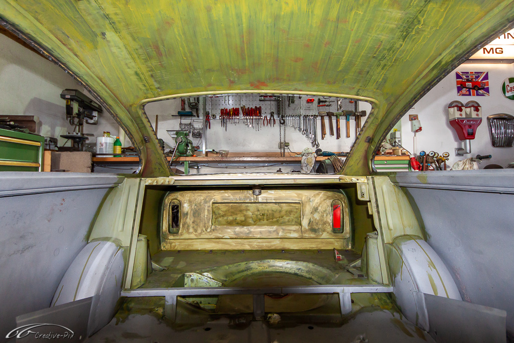

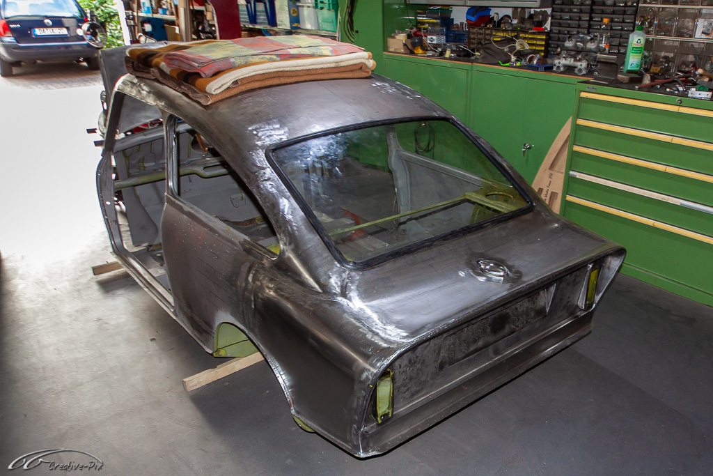

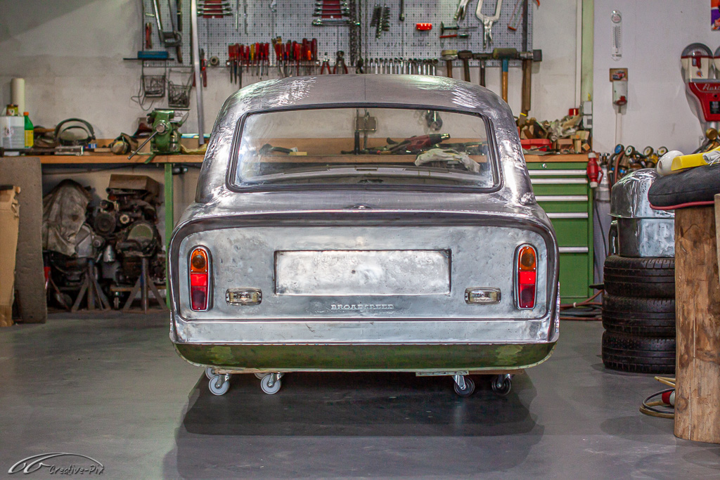

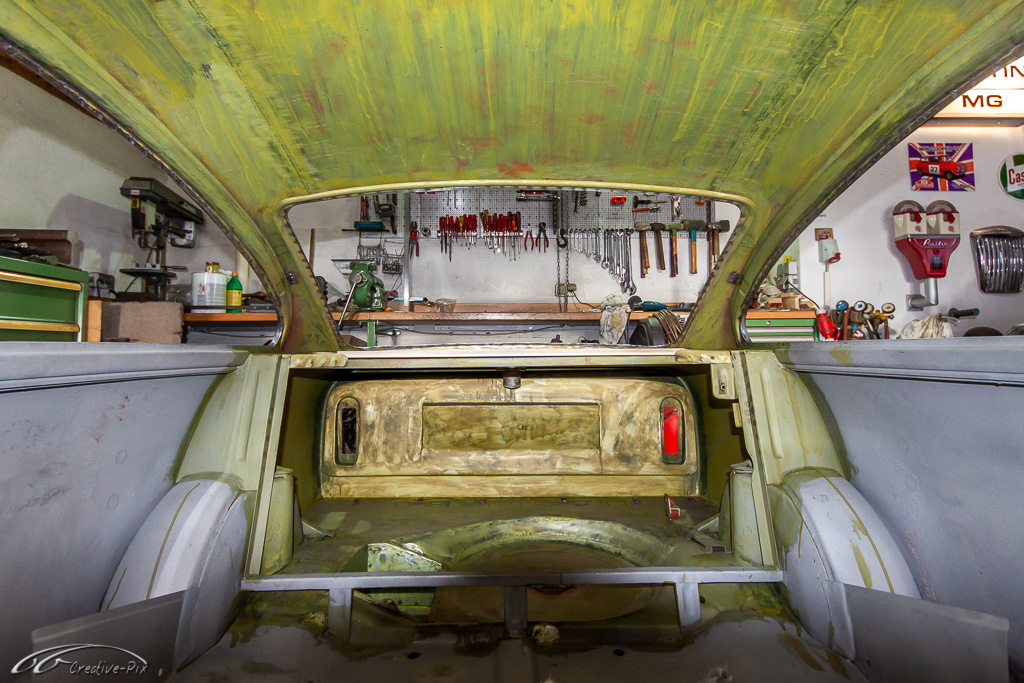

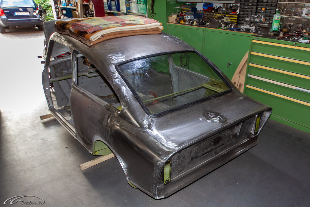

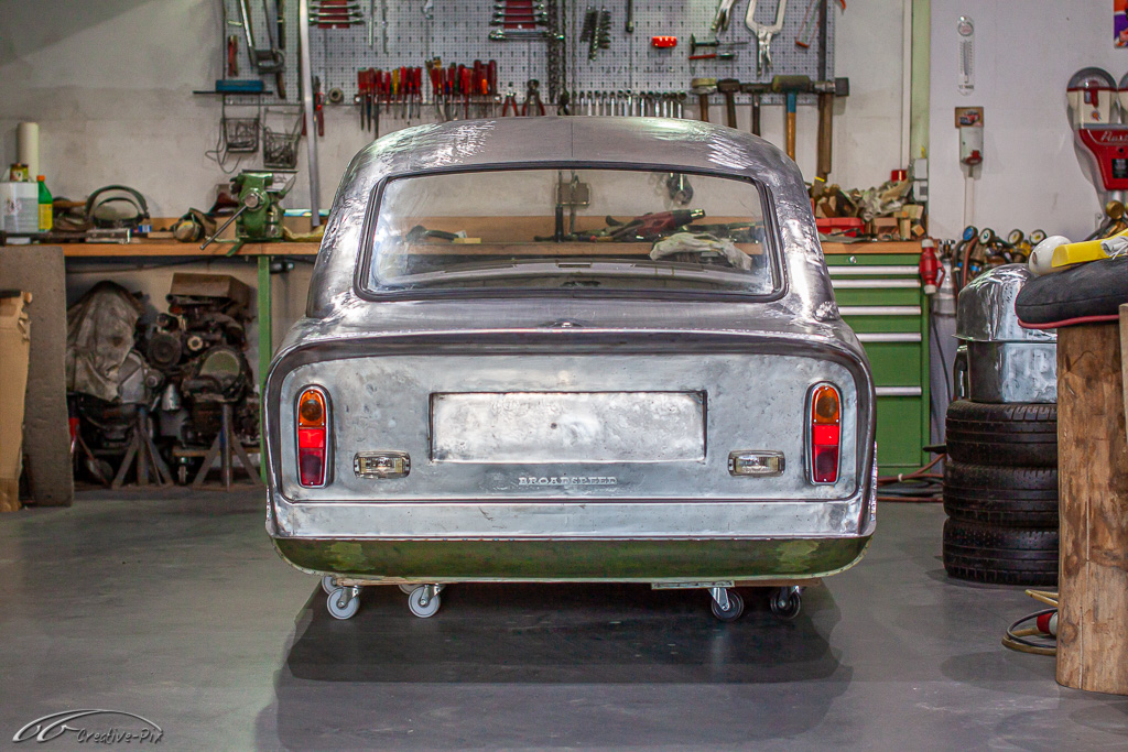

Nun ist aber mal wieder Zeit für ein Update. Nachdem nun das Dach inklusive aller Versteifungen fertig waren, kam der entscheidende Moment – Einbau der Heckscheibe. Die Frage war nicht, ob sie in den Ausschnitt passt, sondern ob der Flow mit der Dachlinie passt. Das war eines der wenigen Dinge, die ich nicht vorab errechnen oder ausprobieren konnte. Die Hinterkante der Dachhaut ist ohne Versteifung recht wabbelig und kann mal locker ein paar Zentimeter höher oder tiefer mit dem Versteifungsrahmen verschweißt werden. Aber, I’m a lucky boy. Der Flow über das Dach wird von der Heckscheibe sauber in einem Schwung weitergeführt. Wäre dort ein Knick im Übergang, wäre das Gesamtbild massiv gestört.
Und weils gerade so schön fürs Auge ist, auch gleich die Rückleuchten und Schriftzug zu Testzwecken montiert.

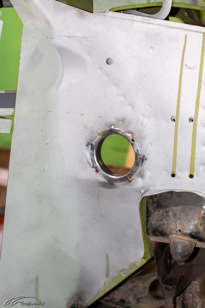

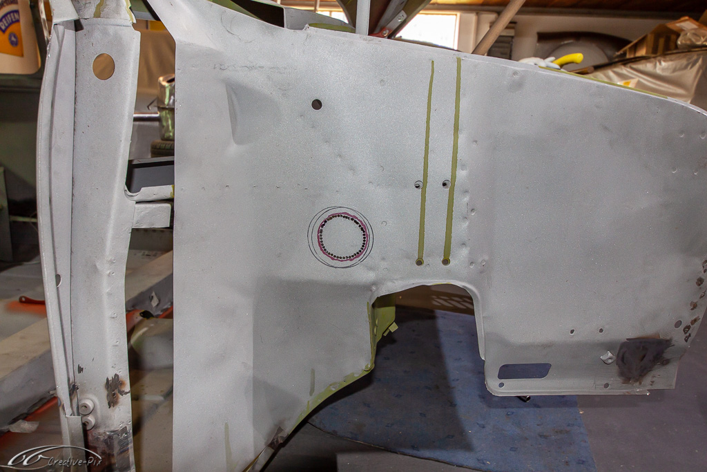

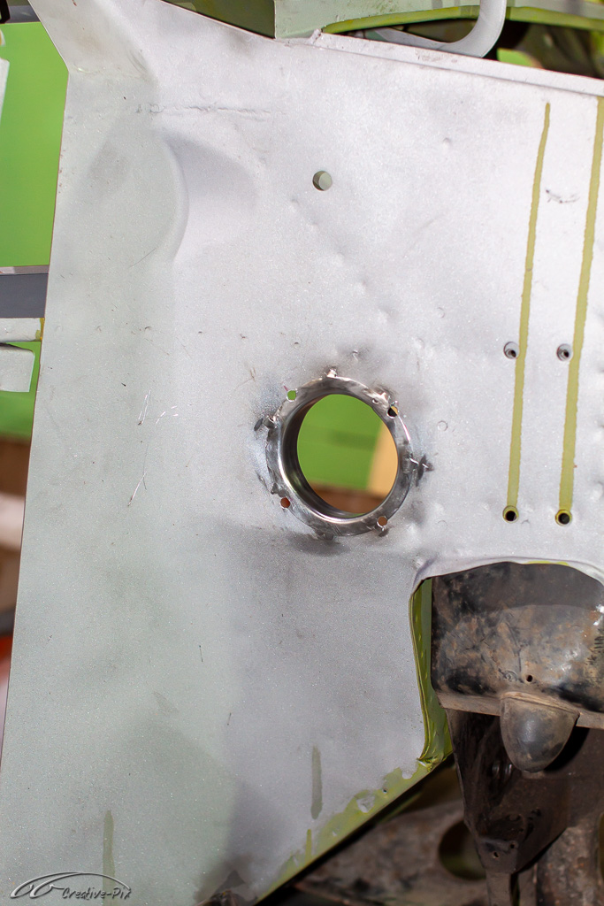

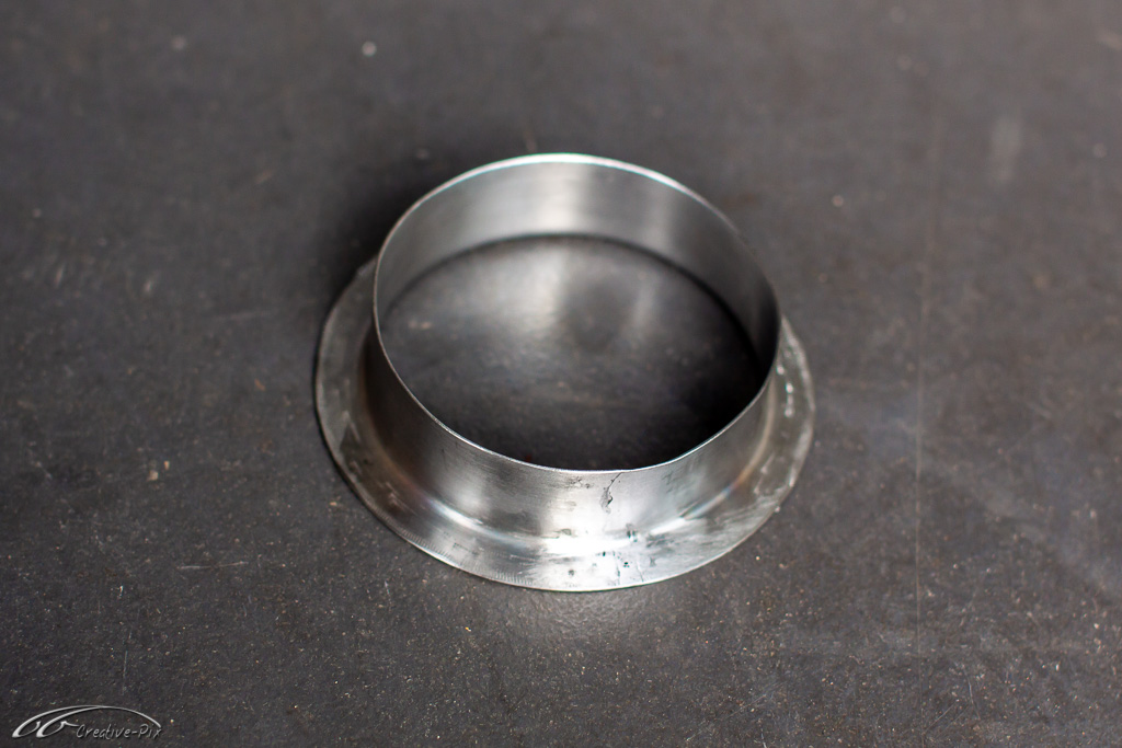

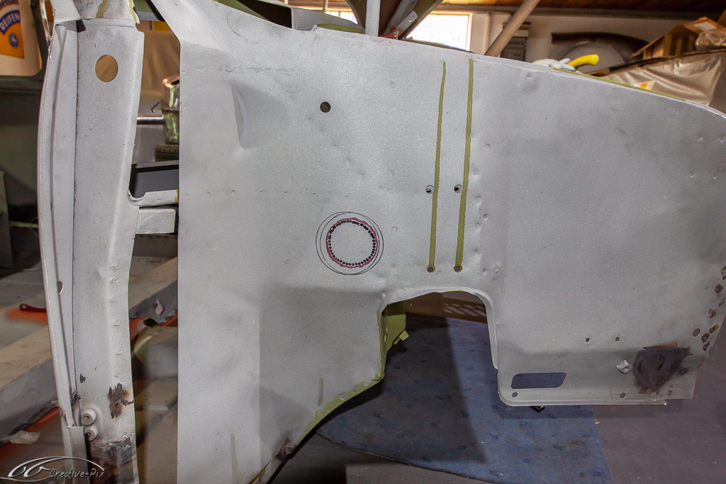

Nach ausgiebigen Betrachtungs-Sessions, gings dann weiter mit den Blecharbeiten. Bei den frühen Minis wird die Frischluftzufuhr für die Heizung mit einem Schlauch durch den Motorraum erreicht. Und der stört irgendwie immer. Bei späteren Minis wurde die Frischluftzufuhr durch den Radkasten umgesetzt. Eigentlich clever, wenn nicht kurz vor der Frontmaske die Zufuhr doch noch in den Motorraum umgelenkt wird, um dann soch wieder hinter dem Kühlergrill die Luft einzusammeln. Auch das Plastik Knie nimmt massiv Platz weg. Also habe ich die Luftzufuhr in der Broadspeed Karosserie, wie schon bei meinen früheren Restaurationen, wieder komplett in den Radkasten verlegt. Dafür musste ich erst mal den seitlichen Ausgang in den Radkasten bauen.

Was ist das für ne Heckscheibe? Ich kenn mich da nicht aus, gibt's da was Broadspeed-spezifisches? Oder hast du dir die auch mal eben selbst gegossen?
Gottseidank, endlich stellt jemand diese Frage!
(Ich hatte mich die ganzen Monate nicht getraut.)
Markus
"austin mini" hätte die Frage nach der Heckscheibe bereits beantworten können. Denn in Post 55 hat er das auch schon gefragt
Mini-ster und Markus, ihr seid also nicht die ersten
Bezüglich der Scheiben ist der Autoglaser mein neuer Freund ........................ solange ich pünktlich bezahle

Hi, war vielleicht unpräzise gefragt, der Autoglaser fertigt ja wahrscheinlich gemäß Bestellung:
Du hast dem doch vermutlich eine Kontur vorgeben müssen, oder ein paar Radien?
Markus
Markus
Genau das war auch mein Gedanke. Da ist ja kein Flachglas. Fertigen die Wunschformen an oder schauen die, was am besten passt und schneiden dann daraus deine Scheibe?
Damit der Glaser was zu glasen hatte, hab ich eine Schablone aus MDF zugeschnitten und mithilfe von etwas Wasser in die gewünschte Wölbung gebracht. Der Rest war reines Autoglaser Handwerk, deren Hintergründe mir nicht bekannt sind

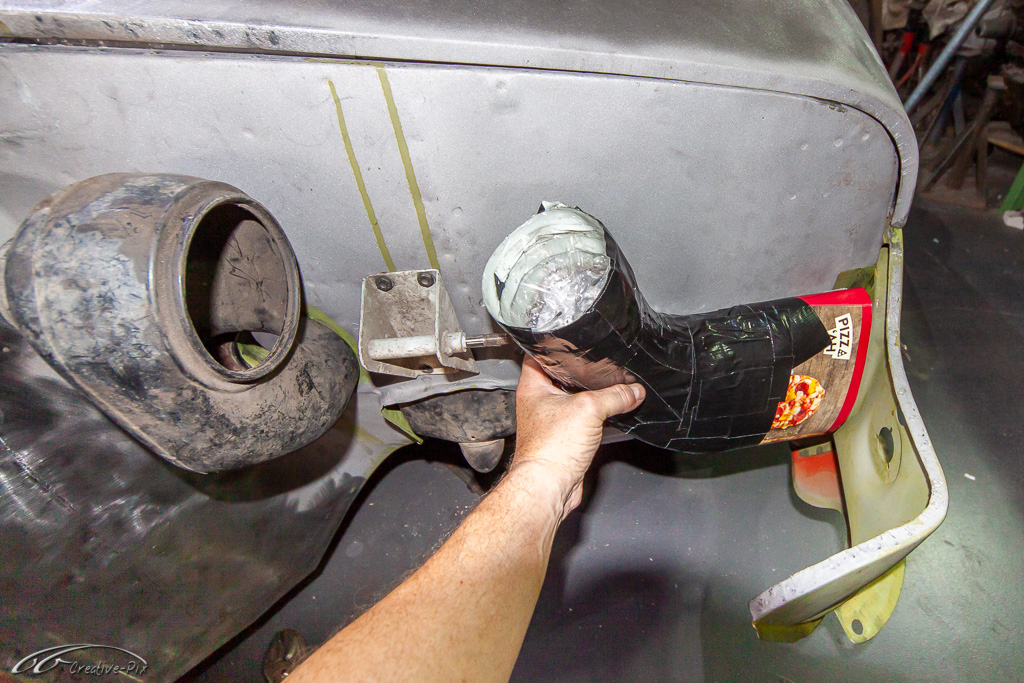

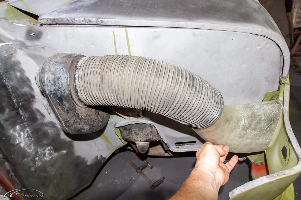

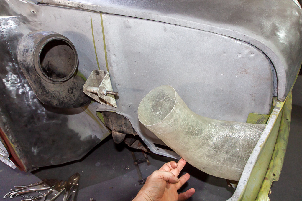

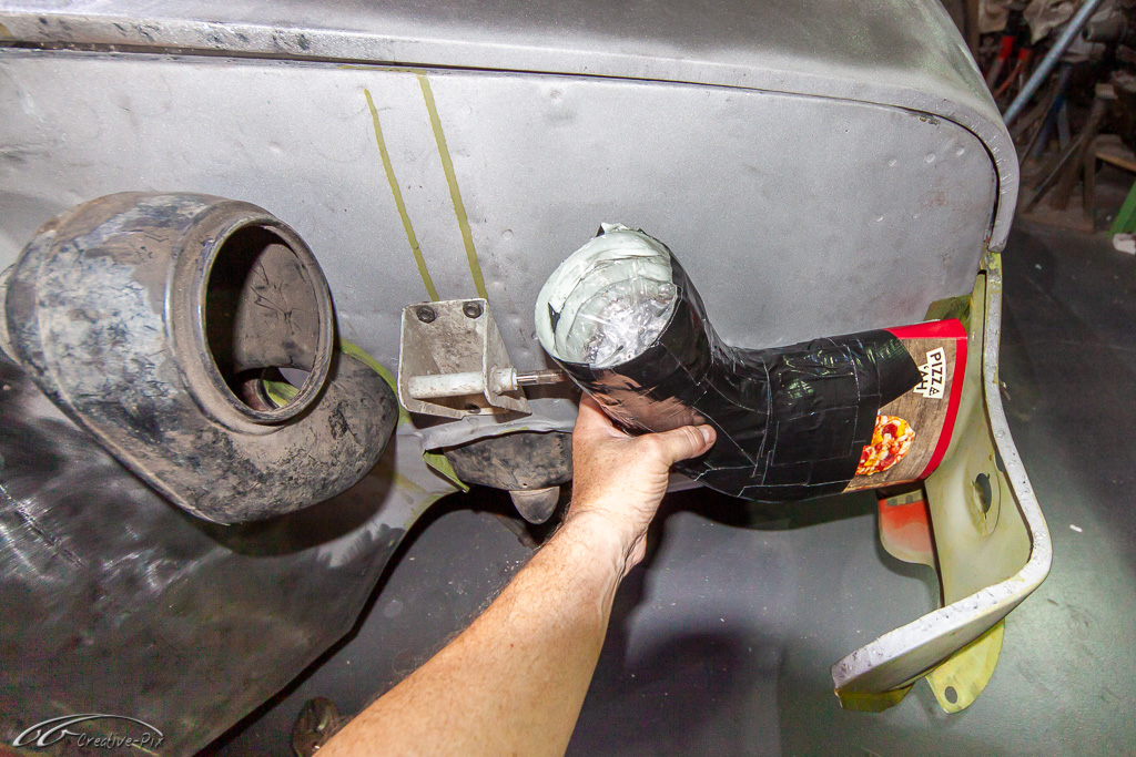

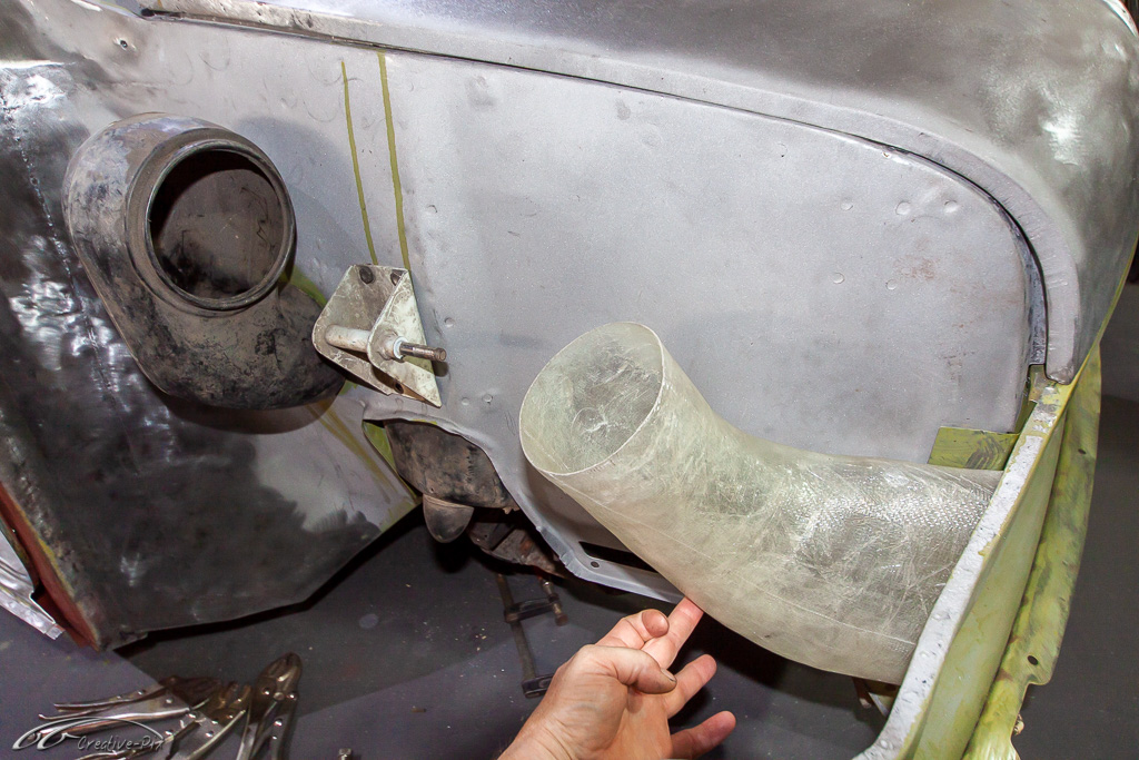

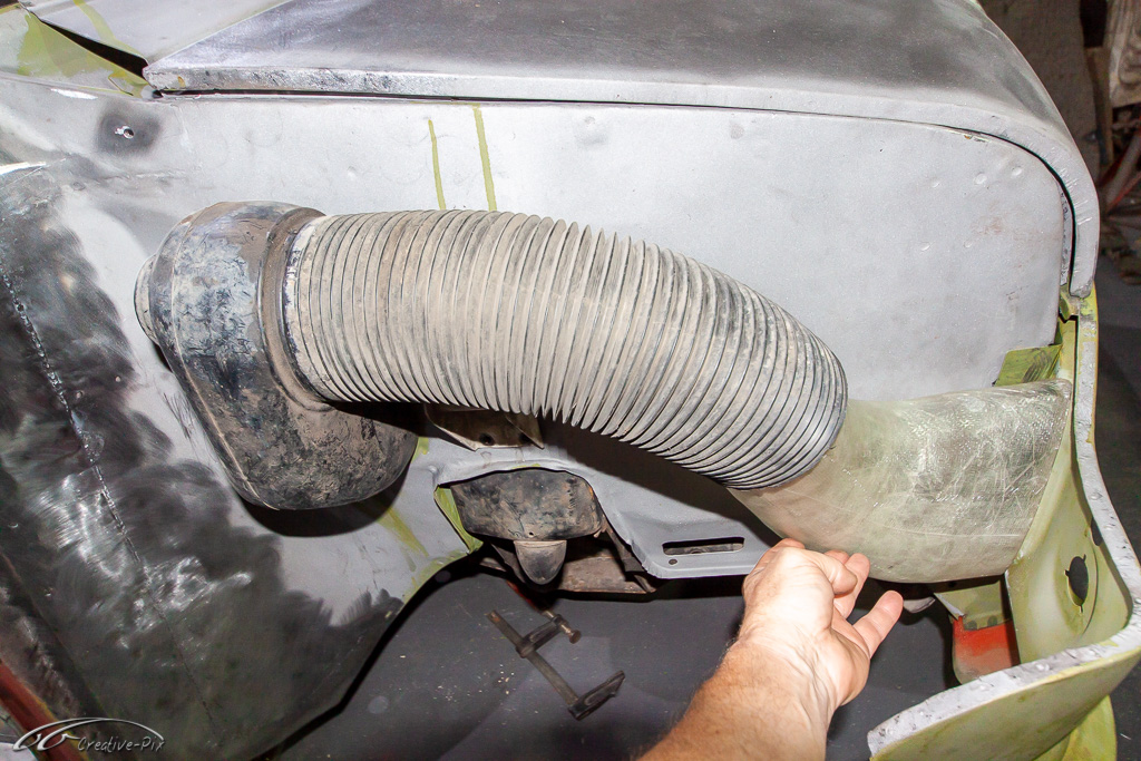

Neben dem Ausgang in den Radkasten waren natürlich für die Frischluftzufuhr der Heizung noch weiter Modifikationen notwendig. Das Luftplenum der neueren Minis konnte ich für meine Zwecke gut nutzen, ebenso wie den Frischluftschlauch nach vorne. Um aber die Luft direkt in den Schlauch zu bekommen, musste ich natürlich die Frontmaske in der Ecke vom Grill aufschneiden.

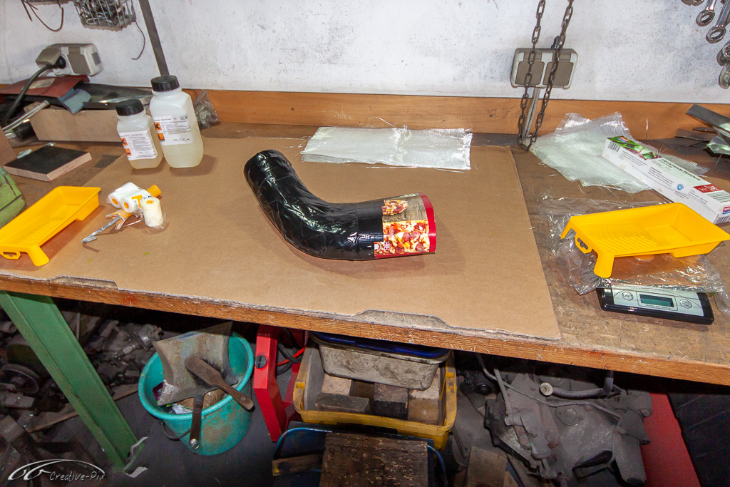

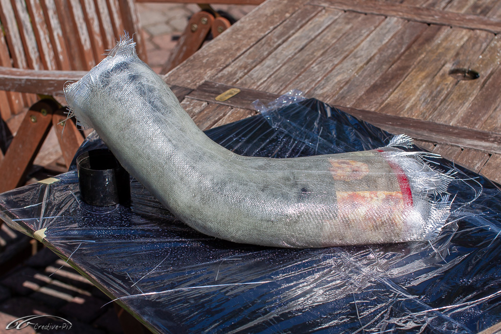

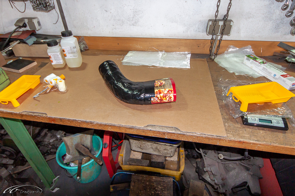

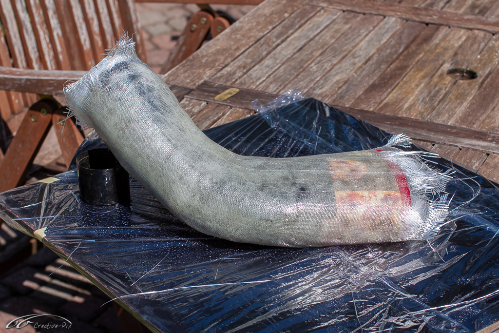

Nun galt es den passenden Luftsammler anzufertigen, der in den Frischluftschlauch mündet. Diesen habe ich aus GFK gebaut. Aus Zeitungspapier und viel Klebeband habe ich die Form gebaut.
Nachdem die soweit passte, habe ich mehrere Lagen GFK darum herum laminiert.
Nach dem Aushärten habe ich die Enden abgeschnitten und das Zeitungspapier von innen herausgezogen. Nachdem alles auf die richtige Länge geschnitten und die Kanten schön verschliffen waren, war der Luftsammler fertig.
