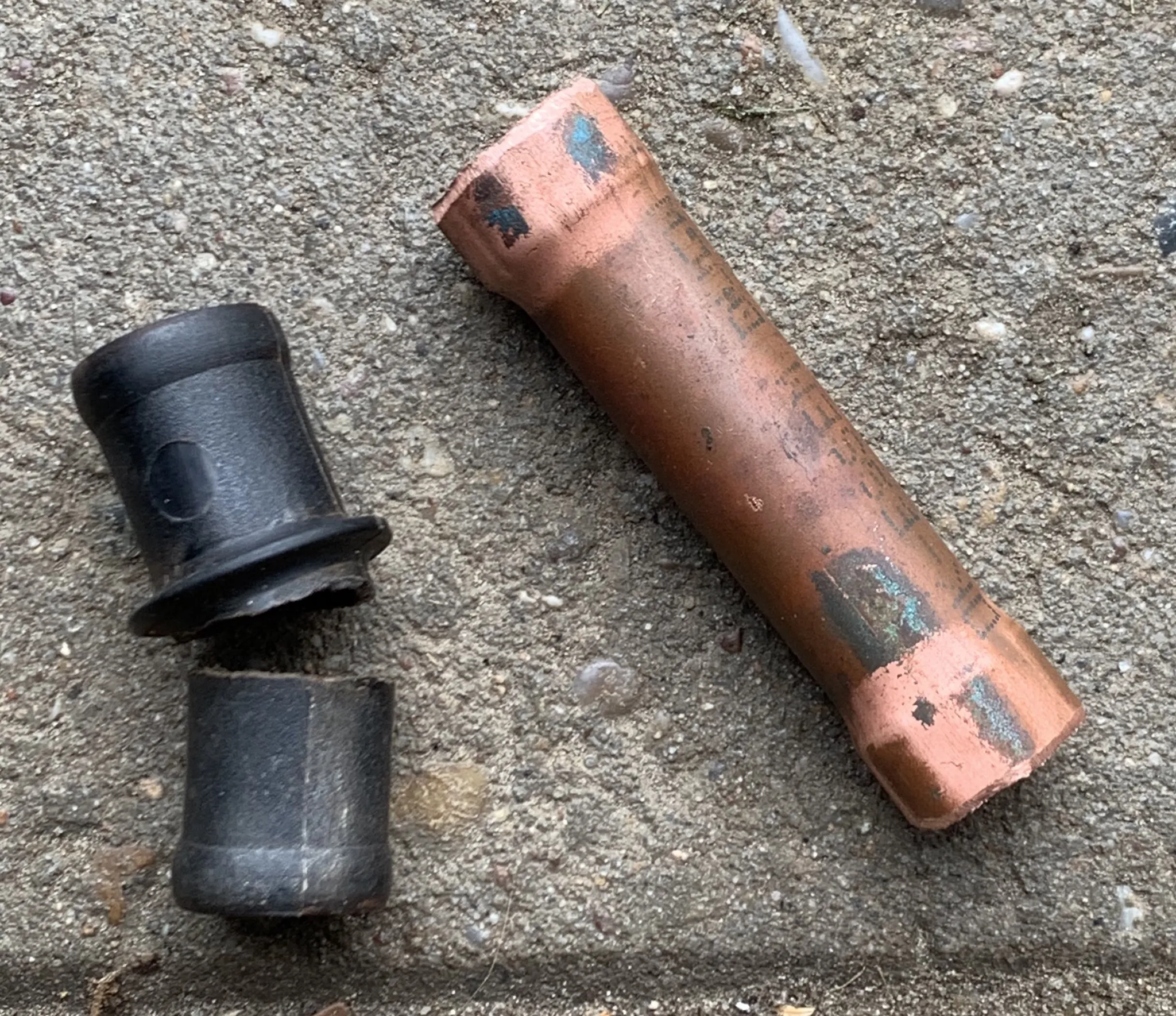

    Ich habe die Schlauchschellen an beschriebener Stelle ausgetauscht. War erst kurz ok, dann tropfte es wieder. Nach dem Nachziehen der Schellen war es richtig undicht. Da muss ich wohl ein Stück Schlauch rausnehmen und ersetzen.
    Zur Flüssigkeit: Ich habe nur Wasser nachgefüllt, um zu testen. Wollte, nachdem es funktioniert, alles rauslassen und mit Wasser durchspühlen und mit dest. Wasser plus Frostschutz neu befüllen. Es befinden sich auch recht viele Rostflocken im Wasser.

    Werde es probieren, sobald ich den Schlauch geflickt bekommen habe. Überlege grade, ob ich gleich den kompletten „Schlauch unten“ tauschen sollte. Mal sehen, ob ich schnell an einen Satz rankomme.

  • Achtung! Da steckt ein Kunststoff Rohr Verbinder dazwischen, die zerbröseln gern mal. Gibt es im Zubehör als Edelstahlversion. Du brauchst zwei Stück.
    LG
    Stefan
  • Hallo Stefan,
    ja danke! Das Verbindungsstück hatte ich rausgenommen und sauber gemacht. Hab es wieder eingesetzt und neue Schraubklemmen eingebaut. Hat, wie beschrieben, nicht gehalten. Ich hatte noch keine Gelegenheit zu checken, was nun leckt. Ob es der Verbinder oder einer der Schläuche ist, kann ich also noch nicht sagen. Hatte vor, ein Rohrstück einzusetzen und die Schläuche ein Stück zu kürzen, um neu anzusetzen.

  • In das Rohrstück unbedingt Rillen einarbeiten oder die Enden leicht aufbördeln, sonst rutscht der Schlauch trotz Schlauchschellen unter Druck ab. Ist nicht lustig wenn dir bei 200 auf der Bahn das Kühlwasser flöten geht. Kauf lieber gleich passende Verbinder.

    Das Rohrstück würde ich entsprechend börteln. Hatte auch überlegt, ein Stück Schlauch dazwischen zu setzten mit 2 neuen Verbindungsstücken. Dazu meine neue Frage: Beim MPI sind doch 5/8“ Schläuche vom Kühlerschlauch zur Heizung verbaut? Oder sind es 1/2“? Bin aus den Unterlagen nicht ganz schlau geworden.
