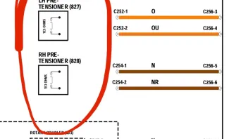

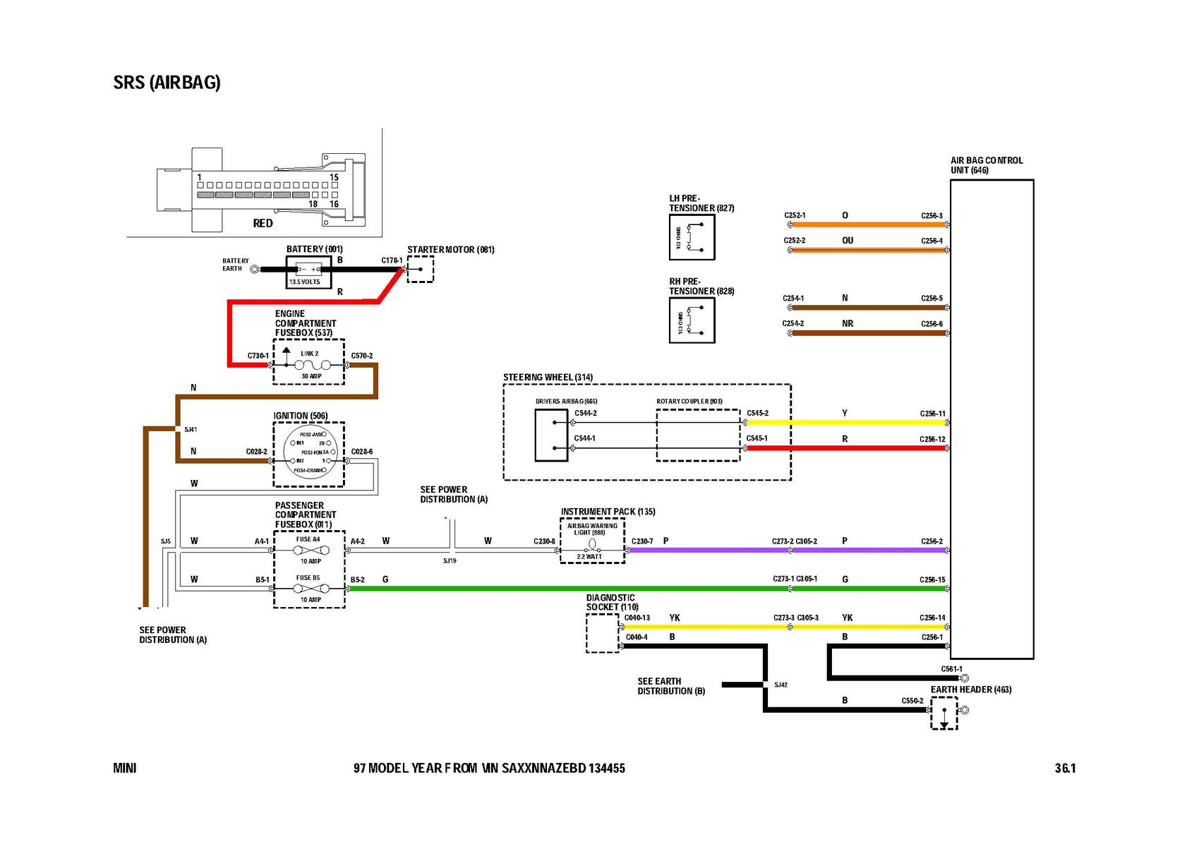

  • ...der Widerstand, der hier immer prima als Ersatz für einen Gurtstraffer oder einen Fahrerairbag funktioniert hat, hat 2 Ohm.
    Ein normaler 1/4W Typ reicht, wird dann aber auch vom Steuergerät fachgerecht in eine kleine Rauchwolke umgewandelt, wenn der Fall eintreten sollte.
    12V / 2Ohm = 6A
    6A * 12V = 72W

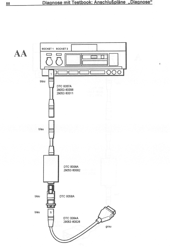

  • keinen Zugang zu jemandem der Zugang zum Testbook hat.
    Schaue unter Quick Links:

  • 1 k Ohm ist quatsch.
    12V / 1000 Ohm = 12 mA
    12V * 12mA = 144mW = 0,144W .... damit wirst du keinen Zünder zum Auslösen bekommen
  • Ok. Heißt also, meine Gurtstraffer sind in Ordnung. Drehkoppler kommt eh neu. Bleibt nur noch die Kabel selber oder das Steuergerät.
    Alternativ kann immernoch eine Schaltung her
