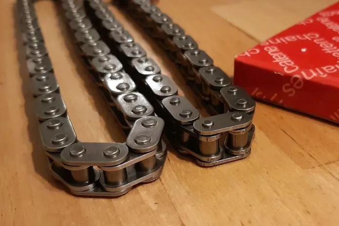

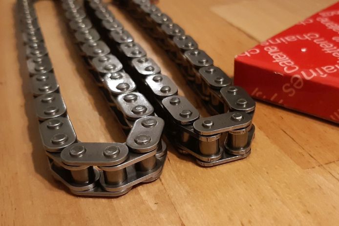

Und von den IWIS-Ketten gibts auch noch mehrere: Die rechte auf dem Bild ist die verstärkte von Spares, die macht sich schon mal ganz gut. Und wenn man sich noch sicherer fühlen will, kann man dort auch noch mehr investieren und bekommt dafür die linke Version auf dem Bild. :D
Sieht massiv aus, ist es auch ;)
